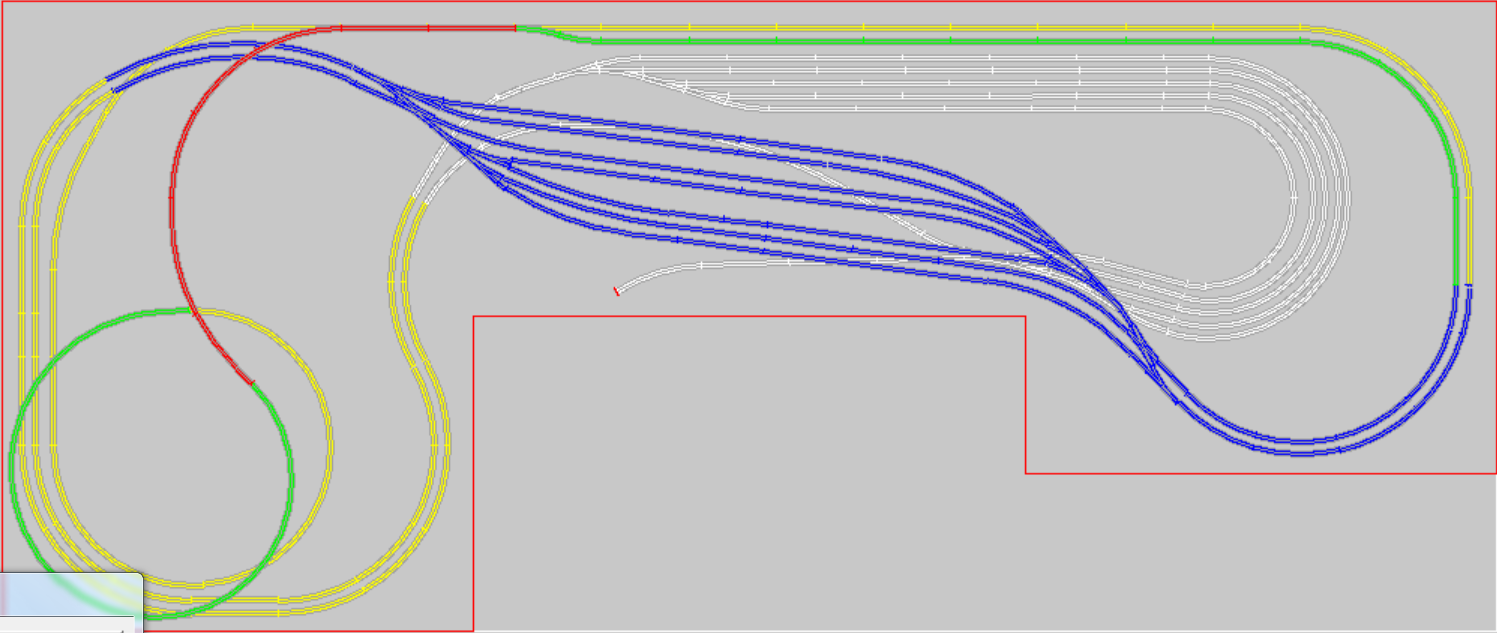

Ca y est, j'ai eu deux petites heures de libre pour faire quelques modifications. J'ai commencé par les plus simple.
- Passage de 3 à 6 voies de garage cachées
- Rayon minimum de la gare cachée de 29 cm
- Passage du rayon de l'hélicoïdale de 26 à 30 cm (pente de 1,50%)
Sans titre.png (27.25 Kio) Consulté 7044 fois
Concernant la gare cachée, il y a désormais une voie de passage en plus des 6 permettant de stationner. La plus longue fait 155cm, trois font +/- 133cm, une de 111cm et une de 88cm. Largement suffisant pour garer de longs trains.
La prochaine fois je m'attaquerai à la gare, le côté manoeuvre, la plaque tournante et la double voie de parade.
Belle modif, c'est plus aéré 8-)

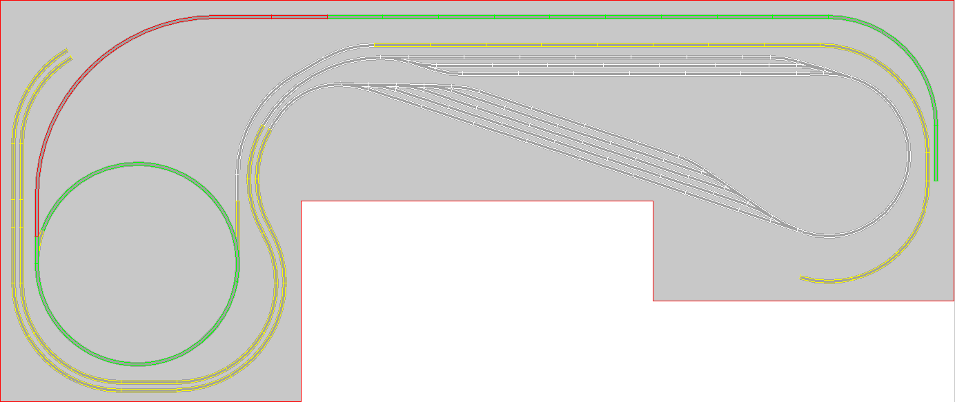

comment fais tu pour obtenir une pente de 1,5% avec un rayon de 30, je viens de faire le test et avec une hauteur de 6cm, j'ai 3,2%

Cela démarre bien, beaucoup mieux et plus fluide au niveau trafic, j'attends de voir la gare. 8-)

@thierry, ta remarque me fait m'interroger sur mon hélicoïdale. Je ne suis pas sûr qu'il y ait assez de hauteur entre deux fils de rail au sein de celle-ci. Je dois étudier ça de plus près !

j'ai un peu transformé ton circuit, et ça donne ça
l'hélicoidal est un peu plus grand mais la pente est toujours un peu forte, mais je l'ai mise en descente
c'est juste une idée qu'il faut encore travailler
je te laisse le lay
Circuit V4.5 th.lay
(99.28 Kio) Téléchargé 352 fois
réseau alemond.PNG (201.68 Kio) Consulté 7010 fois
Pas mal comme idée, je vais m'en inspirer.

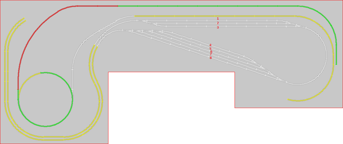

En attendant, suite à ta remarque très judicieuse, j'ai retravaillé l'hélicoïdale, histoire de coller beaucoup plus à la réalité. Pour cela, je me suis aidé du site de Jicébé (http://jcbecker.free.fr/Outils_N/Rampe_ ... hp?Hmin=60" onclick="window.open(this.href);return false;).
Sans titre.png (31.13 Kio) Consulté 7002 fois
Hauteur entre deux spires : 6 cm (pas de donnée CDM)
Rayon de spire : 40 cm (idem CDM)
Longueur de voie par spire : 2512 mm (calculé à 2230 mm dans CDM)
Pente : 2,5% (CDM indique 2,41%)

j'avais décalé l'hélicoïdal pour permettre une petite place pour une petite ligne avec soit une petite gare, ou une carrière ou une ligne forestière.
Mais je ne vois pas comment la relier a la gare.
