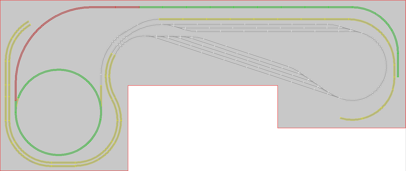

Ca y est, j'ai eu deux petites heures de libre pour faire quelques modifications. J'ai commencé par les plus simple.
- Passage de 3 à 6 voies de garage cachées
- Rayon minimum de la gare cachée de 29 cm
- Passage du rayon de l'hélicoïdale de 26 à 30 cm (pente de 1,50%)
Sans titre.png (27.25 Kio) Consulté 7055 fois
Concernant la gare cachée, il y a désormais une voie de passage en plus des 6 permettant de stationner. La plus longue fait 155cm, trois font +/- 133cm, une de 111cm et une de 88cm. Largement suffisant pour garer de longs trains.
La prochaine fois je m'attaquerai à la gare, le côté manoeuvre, la plaque tournante et la double voie de parade.

Belle modif, c'est plus aéré 8-)
Publié : 15 janv. 2015, 21:07
comment fais tu pour obtenir une pente de 1,5% avec un rayon de 30, je viens de faire le test et avec une hauteur de 6cm, j'ai 3,2%

Cela démarre bien, beaucoup mieux et plus fluide au niveau trafic, j'attends de voir la gare. 8-)
Re: Le nouveau projet de JEPE et alemonb
Publié : 16 janv. 2015, 17:30
@thierry, ta remarque me fait m'interroger sur mon hélicoïdale. Je ne suis pas sûr qu'il y ait assez de hauteur entre deux fils de rail au sein de celle-ci. Je dois étudier ça de plus près !

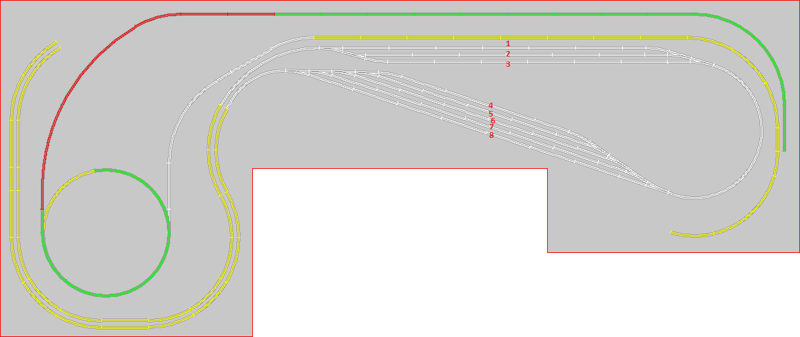

En attendant, suite à ta remarque très judicieuse, j'ai retravaillé l'hélicoïdale, histoire de coller beaucoup plus à la réalité. Pour cela, je me suis aidé du site de Jicébé (http://jcbecker.free.fr/Outils_N/Rampe_ ... hp?Hmin=60" onclick="window.open(this.href);return false;).
Sans titre.png (31.13 Kio) Consulté 7013 fois
Hauteur entre deux spires : 6 cm (pas de donnée CDM)
Rayon de spire : 40 cm (idem CDM)
Longueur de voie par spire : 2512 mm (calculé à 2230 mm dans CDM)
Pente : 2,5% (CDM indique 2,41%)
