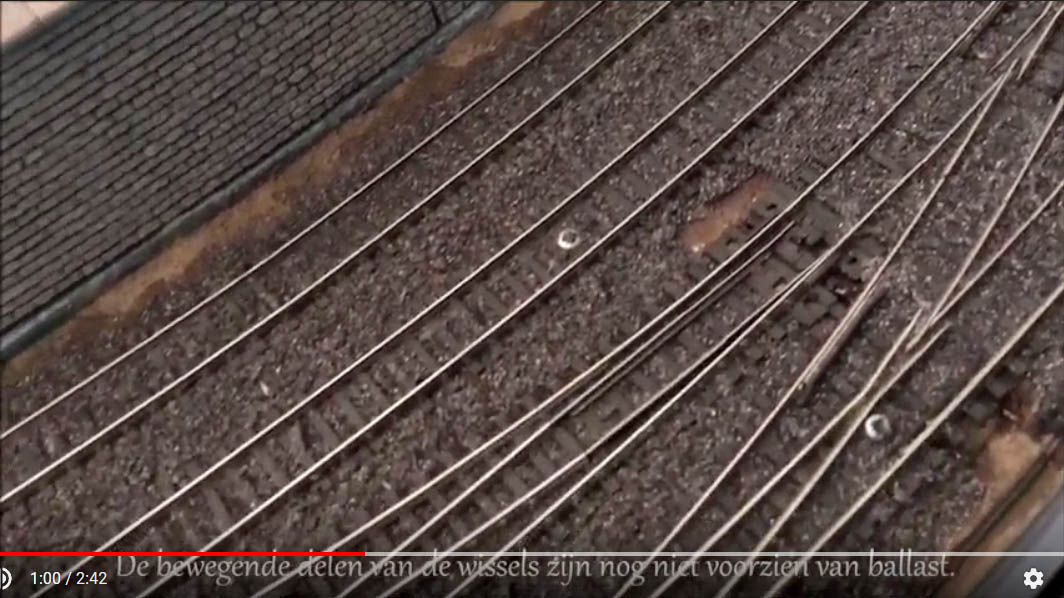

Ballastage à l' arrache !
Michel est meilleur paveur que ballasteur, ici il a voulu avoir terminé avant de commencer
Publié : 24 mai 2020, 07:08
Ah, mais Michiel apprend sur le tas. Michiel sait maintenant ce qu'il faut éviter la prochaine fois, et pourra améliorer sa technique. Michiel apprend, et Michiel fera mieux. ;)
Publié : 24 mai 2020, 07:48
...Ballastage à l' arrache...
...Michiel sait maintenant ce qu'il faut éviter la prochaine fois...
:?: :o expliquez qu'on profite aussi, qu'on apprenne aussi :shock:
Publié : 24 mai 2020, 08:28
C'est un peu tot pour moi, de expliquer comment le faire, le ballastage. J'apprend encore et je suis débutant dans la matière. Il y a des pros qui peuvent mieux l'expliquer, mais les points d'apprentissage que j'ai notés sont:
  • N'utilise pas l'arrosoir d'eau des plantes pour arroser le ballast. Il y a trop de grosse goutes qui se projetent comme des petites bombes dans le ballast.
  • N'essaye pas de ballaster sans avoir arrosé le ballast avec de l'eau détendu. Le ballast va flotter sur les goutes de colle. Utilises une petite assoire pharmaceutique ou cosmetique, qui donnent une brume plus fine et douce.
  • Protèges les parties delicats des aiguillages par d'huile ou gresse (minéraux) pour éviter que la colle fixes les parties mobiles.
  • N'utilise pas de papier colle peintres pour protege les parties qui ne doivent pas etre balaster. Ca ne tient pas et se detache a moitie.
  • Détache ce papier colle immediatement après avoir appliqué la colle, en non quand la colle est déjà à moitie seché.
L'ensemble de ces fautes donne un resultat comme sur le video. :roll: ;)
P.S. La meilleur école est la pratique. ;)

Tu es réactif !
Je ne suis pas non plus un pro du ballast, loin de là. Il ne doit pas y en avoir beaucoup ici.
Tout ce que tu écris, c'est le B A ba du ballastage encore que j'hésite à graisser ou à protéger par collant (c'est comme ça qu'on a des misères). Et je suis certain que tu as fait tout ce que tu préconises.
Les manques sont normaux pour un ballastage en première intention, on n'a pas envie de coller tout ensemble.
Tu dois encore enlever les vis provisoires et c'est alors que tu feras certainement les retouches.
De toute façon, tu écris que le boulot n'est pas terminé sur la vidéo
Pour ces retouches je les fais au goute-à-goute à la seringue. Et le mouillage (avec un peu plus d'agent mouillant que prescrit) et l'encollage (avec aussi un chouia d'agent mouillant et un peu plus dilué que prescrit)
Remarque importante : nettoyer immédiatement seringue et aiguille et la passer au jet violent. Laisser tout sécher démonté (piston, aiguille et corps)
Non, ce que je pense c'est que Jean Marie juge justement cet aspect général qui n'est que transitoire.
Mais, il a peut être noté autre chose qui ne m'a pas frappé moi, et c'est là qu'est le danger car si je n'ai pas vu,
je suis susceptible de reproduire aussi cette chose qu'il ne faut pas faire.
Et c'est là que le forum peut servir...
Errare humanum est
persitere diabolicum.
