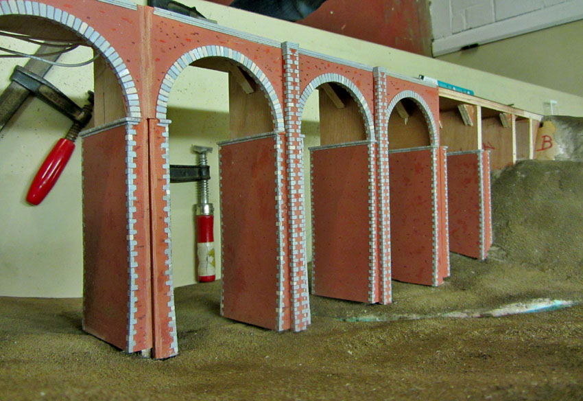

les maçons étaient à l'ouvrage sur les pilastres du second module
pendant que leurs collègues s'attaquaient aux porches et aux voûtes
parfois de manière acrobatique

mais cette entreprise n'est pas un long fleuve tranquille
en dépit de la réflexion, des calculs et des attentions, il existe des imprévus qu'il faut régler sur le chantier
quand ça sera sec ça sera beau
ah... l'espoir...

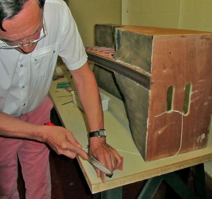

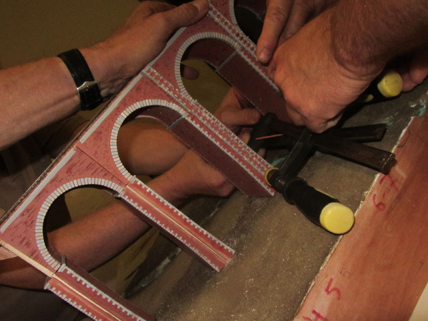

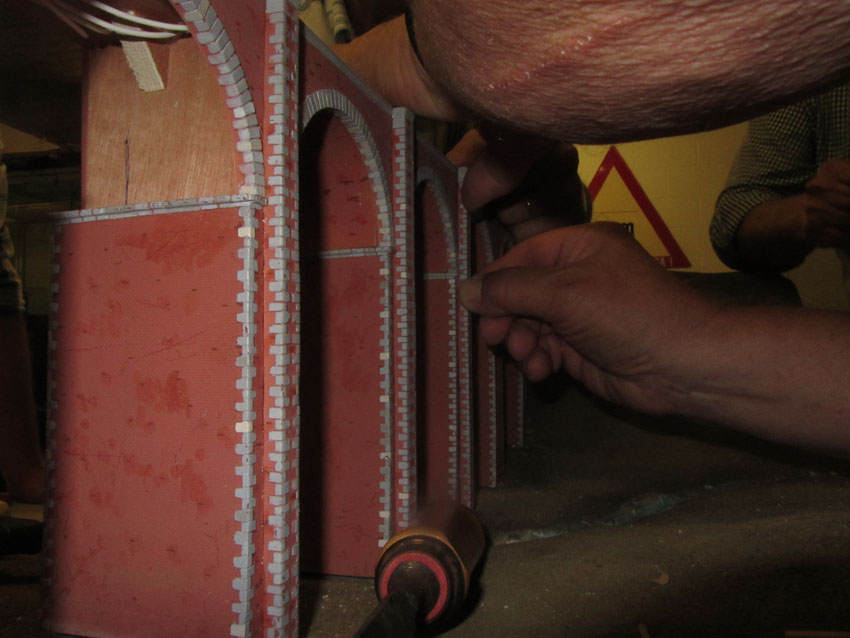

le travail s'est poursuivi.
les petits ennuis, les divers ajustements ont continué dans une ambiance fiévreuse :roll:
et si on prend conscience que l'outil flou du premier plan est un ciseau à bois... le fait que les doigts des participants sont toujours au complet est tout bonnement renversant
comme on peut :? ,
tout ça se met en place et si on regarde bien le blanchissement des phalanges de Didier, les choses sont tenues fermement

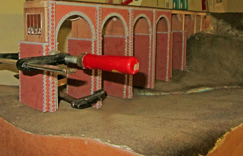

Bonjour à tout le monde,
Je prends les devants : oui, ça n'avance pas excessivement vite :roll: .
Oui, mais nous sommes à Namur, animal emblématique l'escargot.
En Belgique, grand travail emblématique le RER de Bxl
on n'est pas vraiment speedés, ma chi va piano va sano (enfin, à peu près)
Pour mémoire, voilà le viaduc tel qu'il a été présenté lors de l'exposition RMM dernièrement

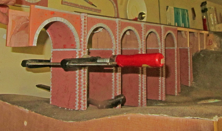

Jacques a repris les modules afin de faire le ballastage chez lui. C'est plus commode et ainsi, ça avance.

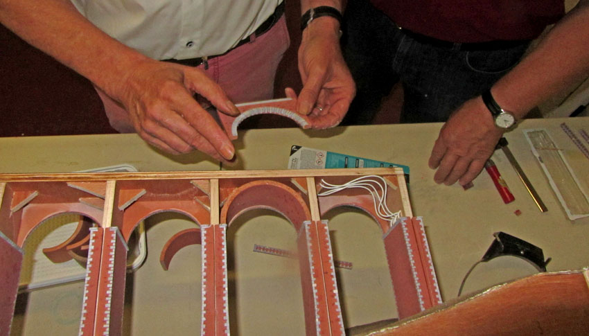

Les petits détails ont commencé, comme la pose pierre par pierre des pierrés de la culée côté Pondrôme
et le revêtement intérieur du passage de la N95 avec son petit refuge riquiqui

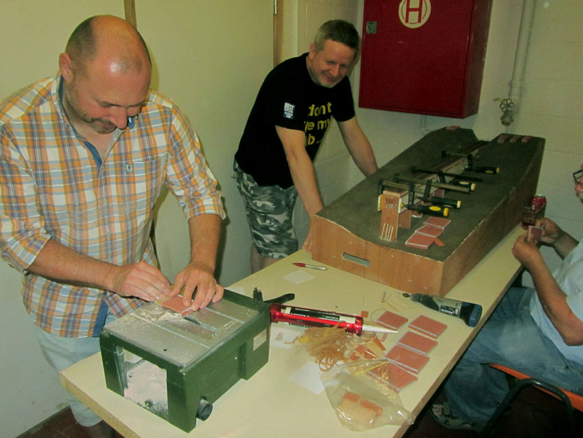

Hier, nous avons commencé la pose des trottoirs :
découpe en série des portions qui couronnent les renforts des piliers
et à l'unité pour les longueurs de trottoir qui surplombent les arches
ça prend de plus en plus un petit air de "viaduc de Thanville"
il faudra bien entendu quelques petites touches cosmétiques, mais déjà on pense (et on calcule) la rambarde qui devra être réalisée en photo découpe
on en parlera en son temps
Bon amusement à tous
