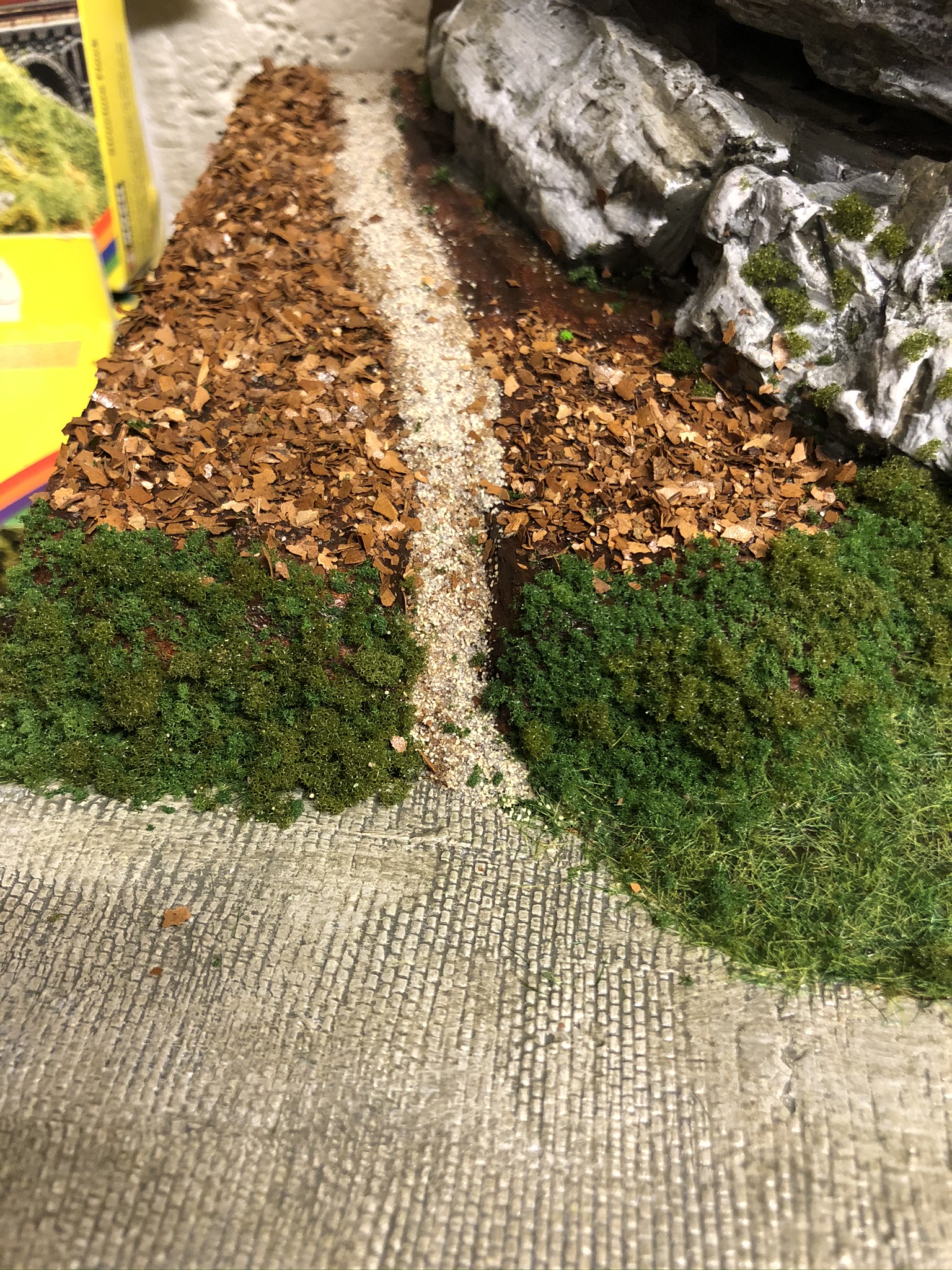

La végétation commence à pousser. Les couleurs ne sont pas encore à mon goût mais ça sera corrigé par la suite. Le gros avantage de la végétation est de couvrir beaucoup d’erreurs ou de raccords un peu « limites ». 😊En dessous des arbres, j’ai placé une couche de feuilles mortes broyées plus ou moins finement (cfr mon post ouvert à ce sujet).
À gauche du module, une petite forêt permettra aux promeneurs de se balader (il faut croire que j’ai été inspiré par les nombreuses ballades lors du confinement !).

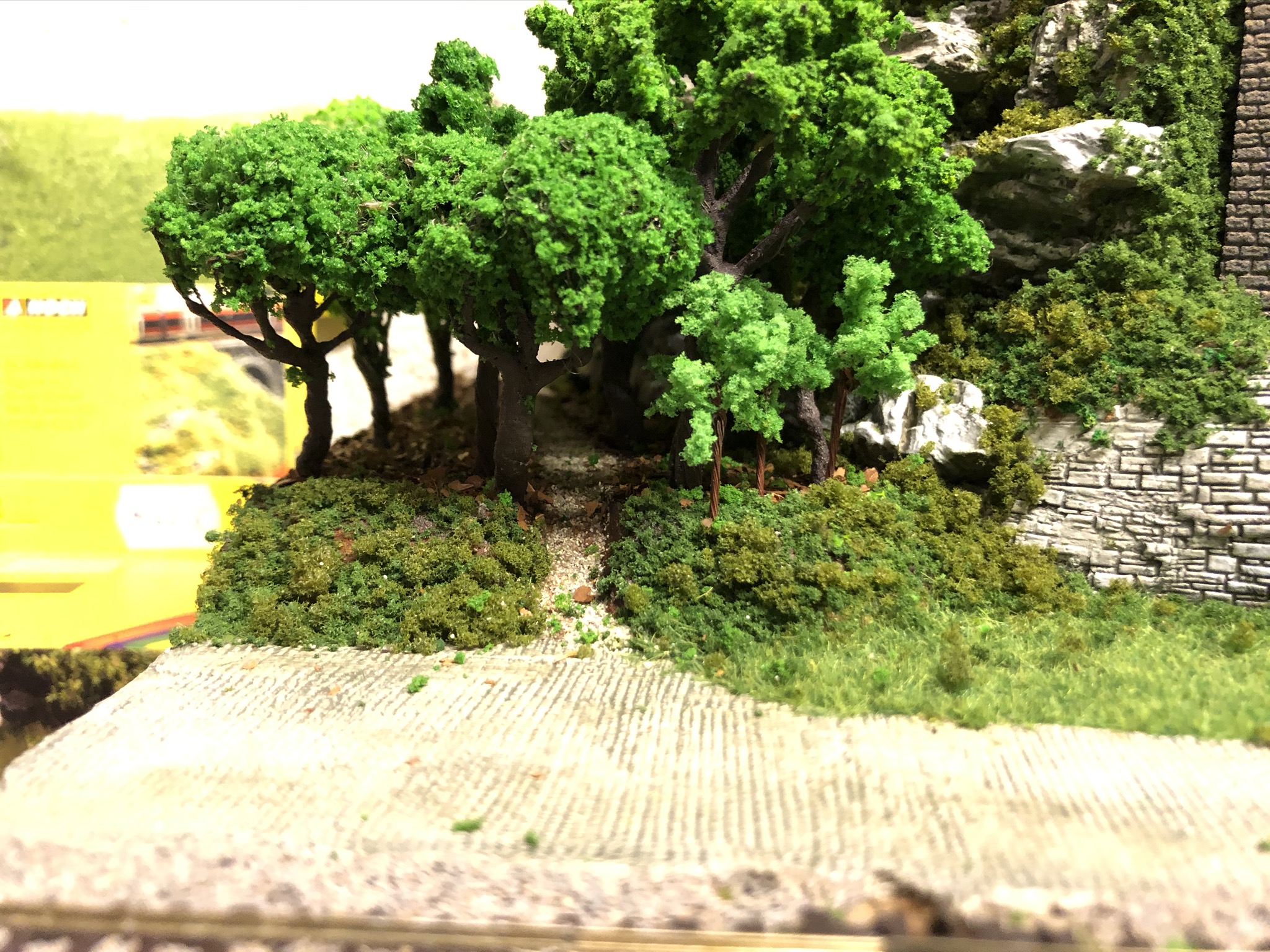

Après l’herbe et les buissons, ce sont les arbres qui ont colonisé le module !

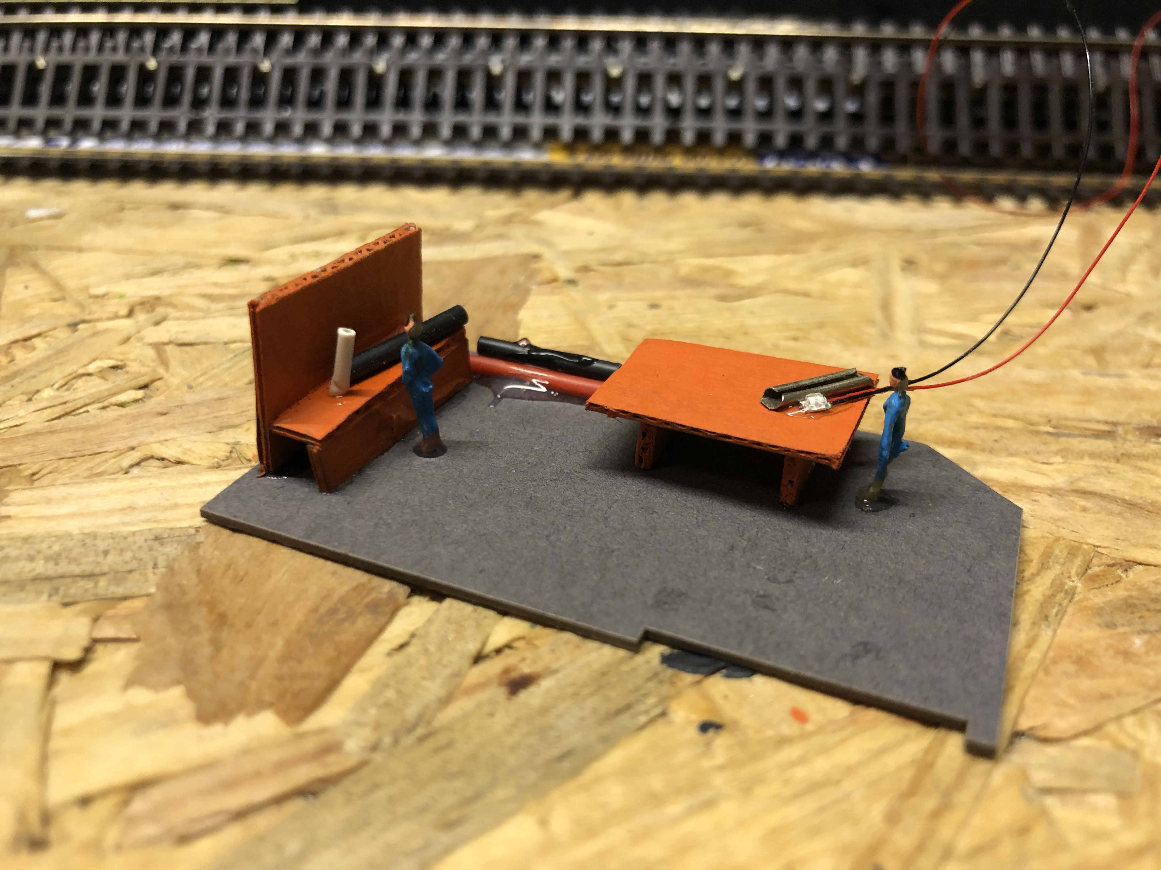

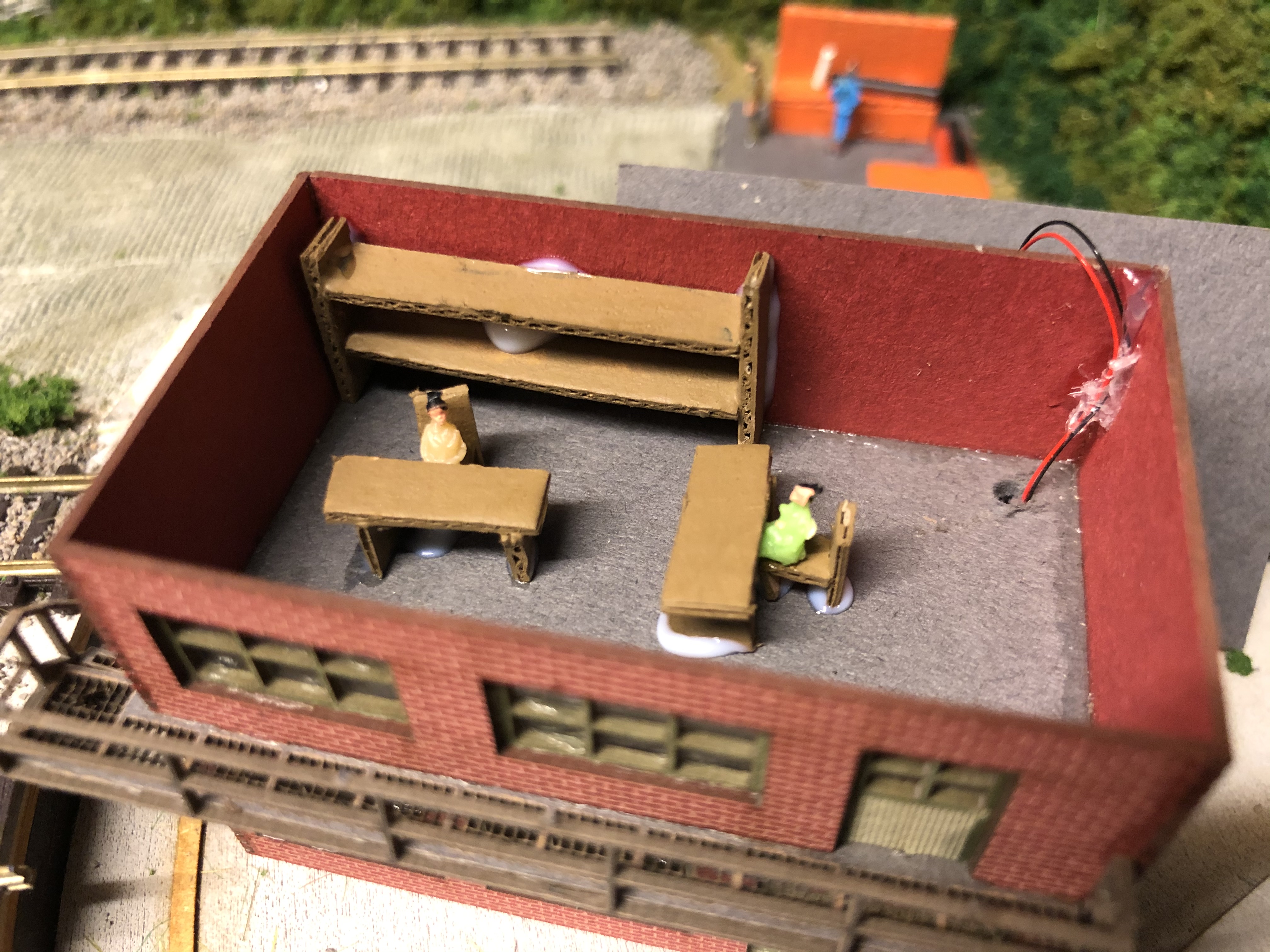

Pose de la voie qui alimente l’usine de chargement et construction d’un bâtiment qui accueillera des bureaux et un atelier pour l’usine. À nouveau, soyez indulgents avec mes modestes capacités de modéliste débutant. J’ai notamment mis un peu trop de colle à certains endroits et été assez grossier dans l’aménagement intérieur (mais qui ne sera pas vraiment visible pour le public de toute façon).
A noter que je me suis amusé à placer une petite LED bleue sur la table de l’atelier, reliée à un module de clignotement/flash, ce qui permet de donner l’illusion qu’un ouvrier est occupé à souder une pièce dans l’atelier.

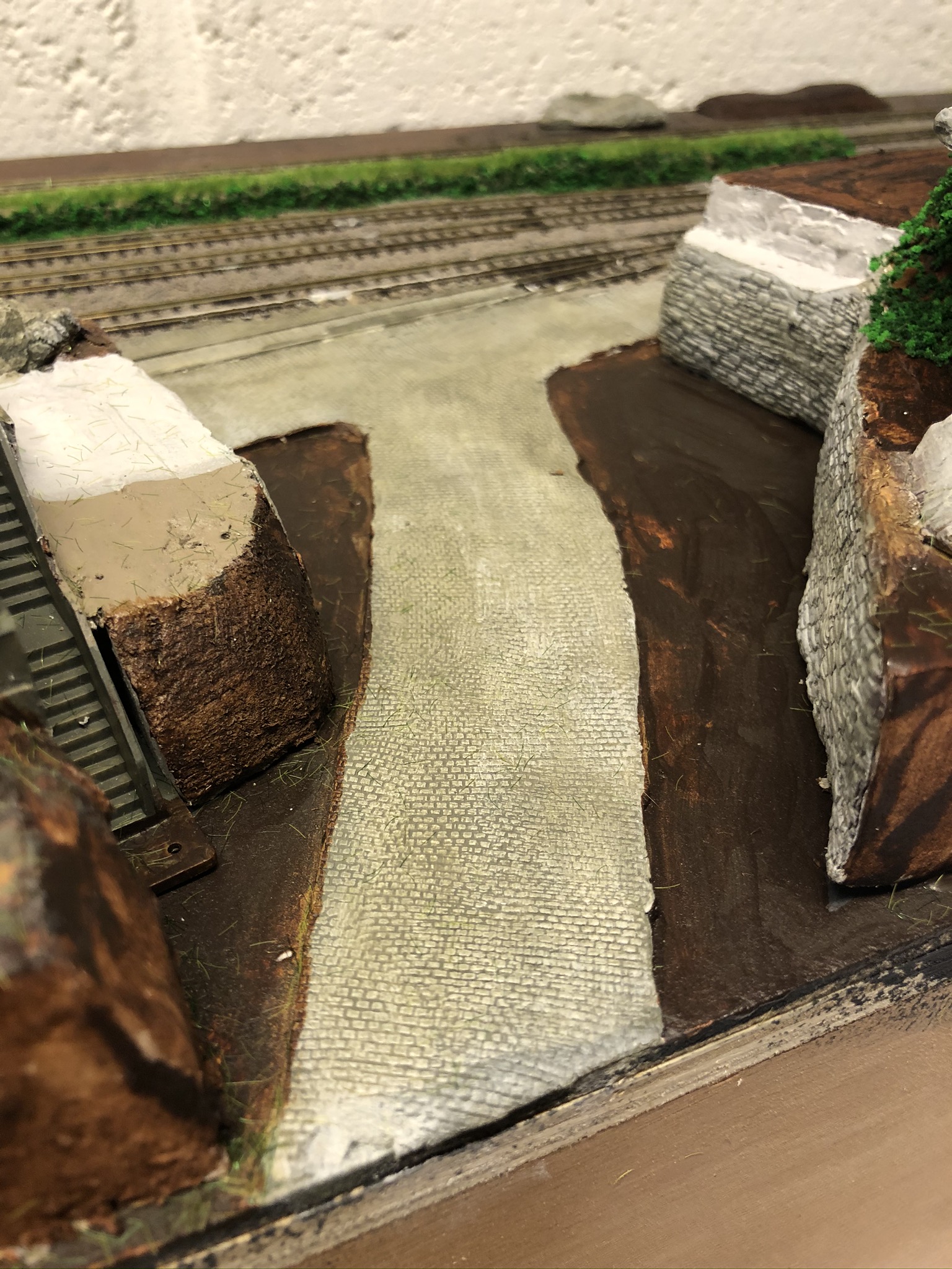

Et les dernières parties non-peintes l’ont été avec une sorte de peinture à décor/texture pour simuler un sol en terre/sable.

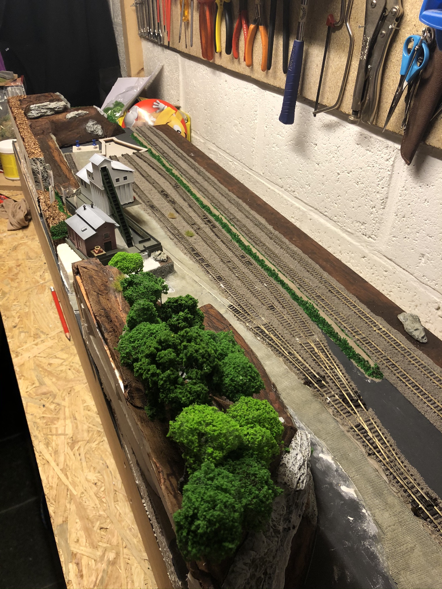

Voilà, c’est déjà tout pour ce module-ci, j’attaque à présent le deuxième module et vous pouvez déjà apercevoir le début des travaux…

Le module sous les outils cela me fait peur

Donc, ce que je comprends : ligne à voie unique (origine une carrière) qui débouche de l'arrière plan par le tunnel, franchit un
chemin pavé sur pont-poutre. Les wagons sont ensuite déchargés par gravité, rehaussé par bande convoyeuse pour criblage/traitement et sont déversés dans les wagons trémies qui se rangent sur la voie contre l'usine....
Ah... cette voie... pourquoi ne l'as tu pas fait déboucher sur ton pont secteur ? Ainsi la motrice pouvait se dégager.
Je pense qu'il n'est pas trop tard :roll: . Tu charcutes tu ripes ton pont secteur et tu mets la dernière voie en cul-de-sac

- Photo 2E2C366A-7D13-4CA3-9DF2-9793FCF1B749 bel effet de forêt (couvert de grands arbres)
- Photo E1333F39-2A11-4F47-A306-80E7C010D5E0 très bonne idée d'animation (soudage à l'arc)
- Photo 9B7C2403-3567-46CB-9916-273B6F7205FE
J'aime bien les murs et j'aimerais bien un peu de détails à ce sujet
...murs de retenue en brique (obtenus grâce une sorte de tampon de briques dans une couche de plasticine de décors)
comment, quelle plasticine quid du tampon ? les pavés de la route sont ils faits de même ?
- Danger ! ! les étagères et les outils au dessus du module, ça arrive vite qu'un outil échappe des doigts en le prenant quant aux produits d'en haut j'ose pas y penser... :(
Voilà, c'est beau, bon travail sur l'autre module et réfléchis au sujet du dégagement des motrices en tête sur la voie de l'usine.

on peux aussi laisser comme cela; la manoeuvre peut se faire par refoulement, il y a suffisamment de voies pour stocker une rame coupée en plusieurs morceaux avec des wagons vides en attente de déchargement et des wagons pleins en attente de départ avec possibilité de dégager la loco principale; comme la zone totale est isolée des doubles voies avec en plus un tiroir à l'opposé cela laisse de la marge.Un locotracteur sera nécessaire pour manoeuvrer en refoulement.

oui on peut jouer ainsi, juste réceptionner sur une des trois voies qui permettent de dégager la loco, ensuite présenter les wagons par refoulement.
Si de plus il y a un locotracteur à poste, la loco peut immédiatement évacuer une rame prête à l'expédition.
On ne charcute pas, c'est pas la peine de se donner du mal... c'est amusant ces petits problèmes :idea: .
