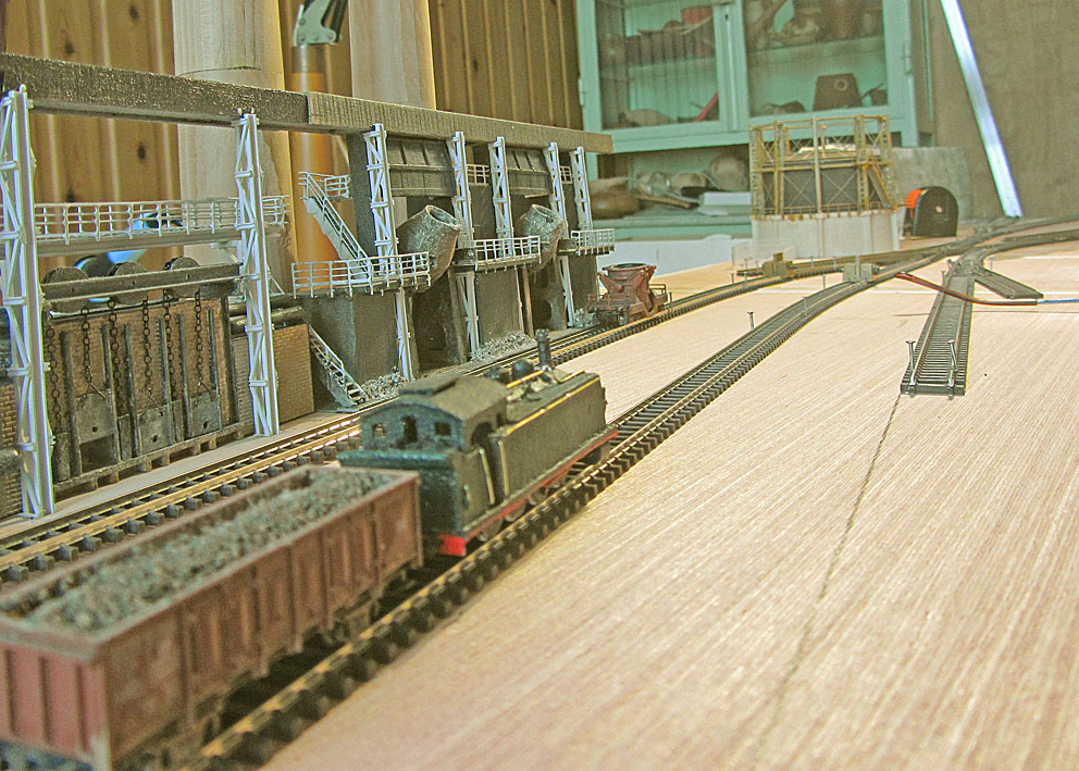

Quel est ton truc pour représenter la crasse sur les poutres et portes de ce four?
Tout comme le reste de ton aciérie d' ailleurs
Messages : 405
Salut JM
comme pour beaucoup d'autres choses en environnement industriel, je passe à tort ou à raison une couche de primer gris et là dessus je peins avec de l'acrylique en tube (mélange selon l'inspiration du jour mais toujours blanc de zinc-noir d'ivoire-et des trucs genre terre de Sienne...allongé avec un truc pour l'acrylique de chez Schleiper.
Faut pas traîner, ça sèche vite et si possible avant, je projette du pastel sec frotté avec une vieille brosse à dents poils durs, faut pas être trop loin de l'objet parce que ça fait un léger nuage qui est vite détourné par le moindre mouvement d'air. La peinture devient souvent suffisamment sèche pour assez rapidement frotter au doigt et là où le doigt n'arrive pas, avec boulette d’ouate ou cure-oreille.
Le pastel c'est essentiellement du blanc et du gris pas trop foncé (attention au noir je ne le conseille pas, on ne sait pas facilement corriger un excès)
en finale petit pinceau brosse à poils raccourcis.
En faisant ça, je me demande toujours où je vais... mais au final ça n'a pas l'air trop moche :roll:

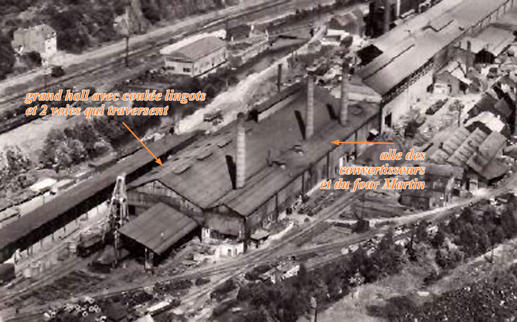

Pour l'aciérie qui arrive à l'horizon (lointain) je vais avoir besoin de trois autres grandes cheminées voir la vue agrandie qui suit
bâtiment à suggérer.jpg (209.32 Kio) Consulté 4799 fois

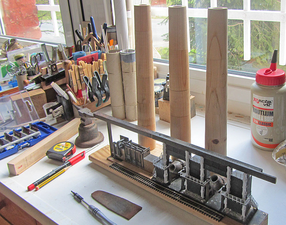

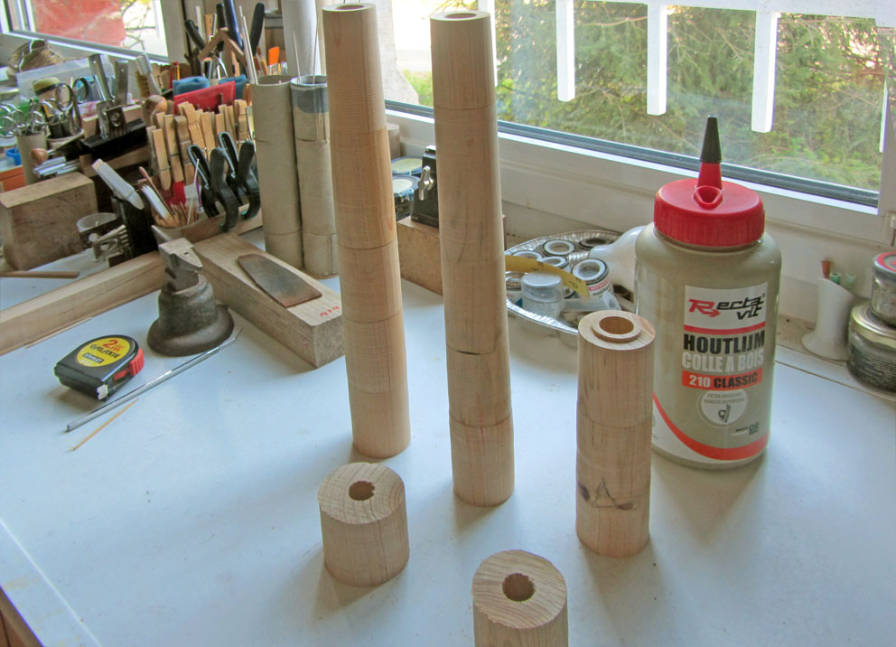

Je vais emprunter le même chemin, c'est à dire que j'empile des cylindres en bois en inversant leur fil afin de ne pas cumuler les déformations inévitables dues aux variations d'hygrométrie.
et après avoir affiné leur silhouette, je les couvrirai de papier imprimé briques.
La hauteur me semble bonne (48 m quand même), on va attendre que se passent les éventuelles déformations de dernières minutes et on affinera le profil

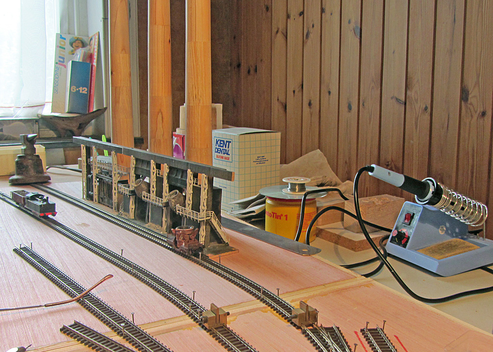

Fort occupé par d'autres travaux, je n'ai toutefois pas déserté totalement mon usine.
Pour terminer un ensemble crédible, un module restait dans les cartons de dessin. Il s'agit de celui qui supportera l'aciérie.
J'ai un peu parlé de celle ci, de son équipement, de ses accessoires, tout cela est en construction, mais loin d'être finalisé.
J'avais rentré un peu de multiplis pour commencer le travail... voilà, c'est commencé.
Je fais cette petite communication ici afin de vous tenir informés ;) et surtout pour booster ma motivation...

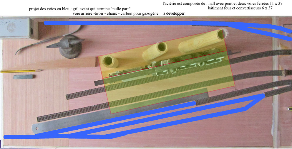

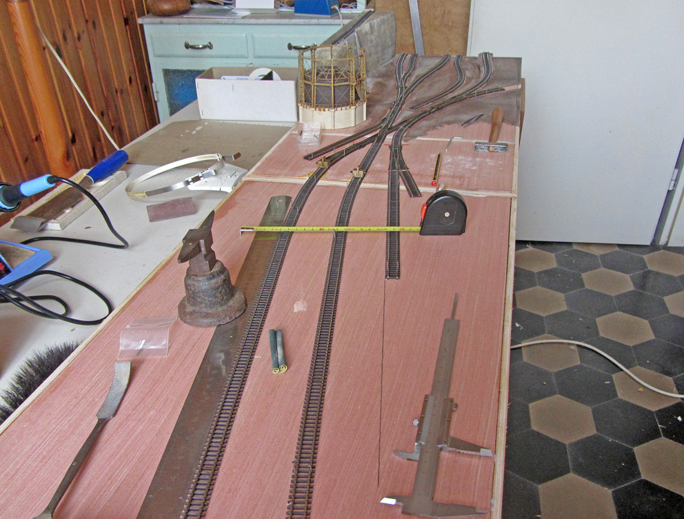

Le module est des plus simples : une caisse.
Le plan des voies prévu pourra être fixé en fonction de l'encombrement du bâtiment, circa 40 x 16, lorsque l'emplacement exact de ce grand bâtiment sera arrêté.
hé oui... le four a un peu vieilli...
Je pourrai alors effectuer les découpes de surface :
pour la fosse de coulée en lingotières, et pour inclure le groupe des convertisseurs et du four qui doit dans ma démarche rester amovible tout comme le futur toit du bâtiment.
C'est au cours de ces manœuvres que j'ai constaté la difficulté de garder assez d'espace derrière l'aciérie pour y loger la voie en tiroir et l'accès des matières premières : charbon pour gazogène et chaux pour le processus d'aciérie.
Outre le léger déplacement de la surface prévue, j'ai aussi remis les trois cheminées sur le tour afin de diminuer leur diamètre de 4 mm.
C'est pas grand chose, mais chaque millimètre compte lorsque l'espace est réduit... voici une vue des travaux en projet
à bientôt peut être ?
