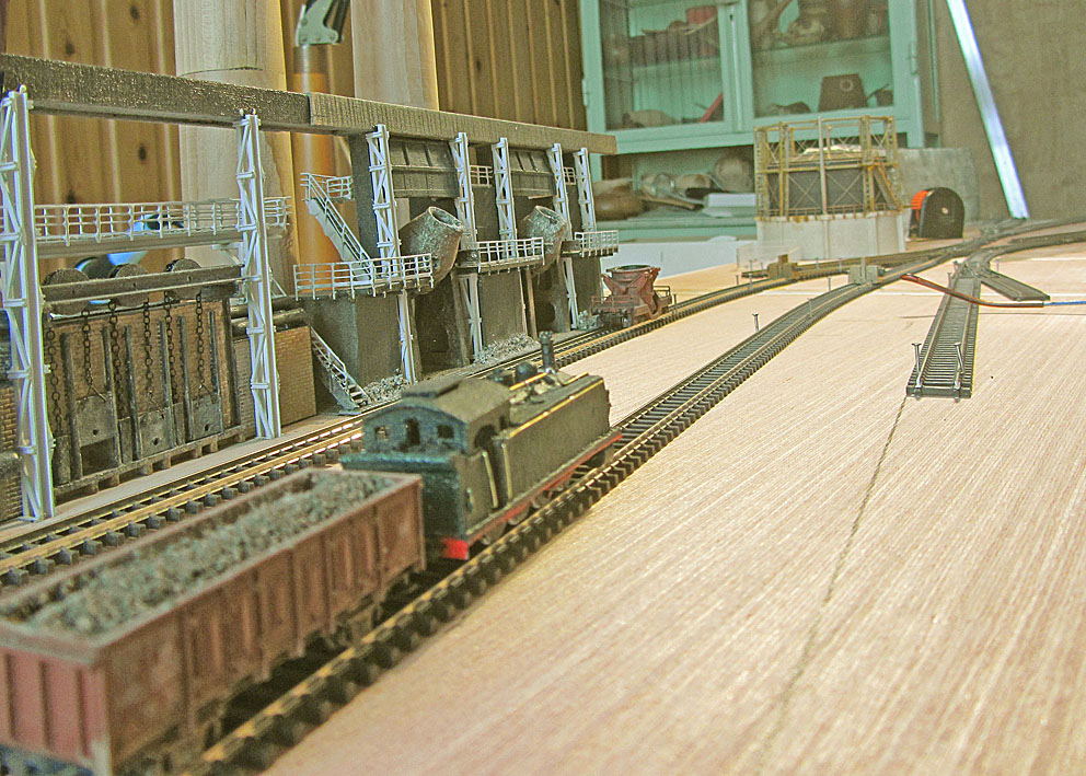

Fort occupé par d'autres travaux, je n'ai toutefois pas déserté totalement mon usine.
Pour terminer un ensemble crédible, un module restait dans les cartons de dessin. Il s'agit de celui qui supportera l'aciérie.
J'ai un peu parlé de celle ci, de son équipement, de ses accessoires, tout cela est en construction, mais loin d'être finalisé.
J'avais rentré un peu de multiplis pour commencer le travail... voilà, c'est commencé.
Je fais cette petite communication ici afin de vous tenir informés ;) et surtout pour booster ma motivation...
Se donner des coups de pied au cul lorsqu'on est jeune est sans doute un exercice du domaine du possible (quoique fort acrobatique) mais à partir d'un certain âge ou d'un âge certain, il faut se trouver d'autres moyens, et ce post en est un.

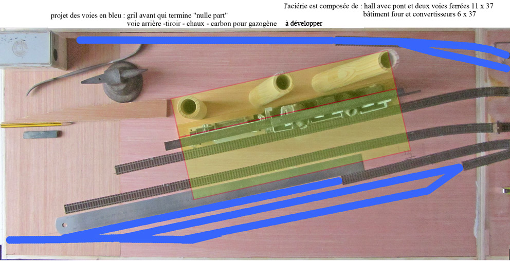

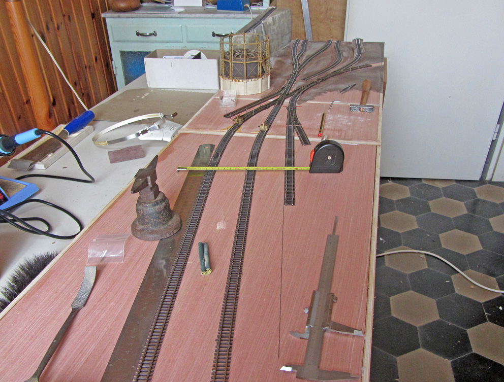

Le module est des plus simples : une caisse.
Le plan des voies prévu pourra être fixé en fonction de l'encombrement du bâtiment, circa 40 x 16, lorsque l'emplacement exact de ce grand bâtiment sera arrêté.
hé oui... le four a un peu vieilli...

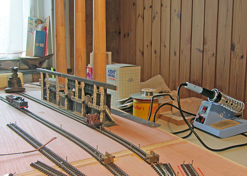

Je pourrai alors effectuer les découpes de surface :
pour la fosse de coulée en lingotières, et pour inclure le groupe des convertisseurs et du four qui doit dans ma démarche rester amovible tout comme le futur toit du bâtiment.
C'est au cours de ces manœuvres que j'ai constaté la difficulté de garder assez d'espace derrière l'aciérie pour y loger la voie en tiroir et l'accès des matières premières : charbon pour gazogène et chaux pour le processus d'aciérie.
Outre le léger déplacement de la surface prévue, j'ai aussi remis les trois cheminées sur le tour afin de diminuer leur diamètre de 4 mm.
C'est pas grand chose, mais chaque millimètre compte lorsque l'espace est réduit... voici une vue des travaux en projet
à bientôt peut être ?
