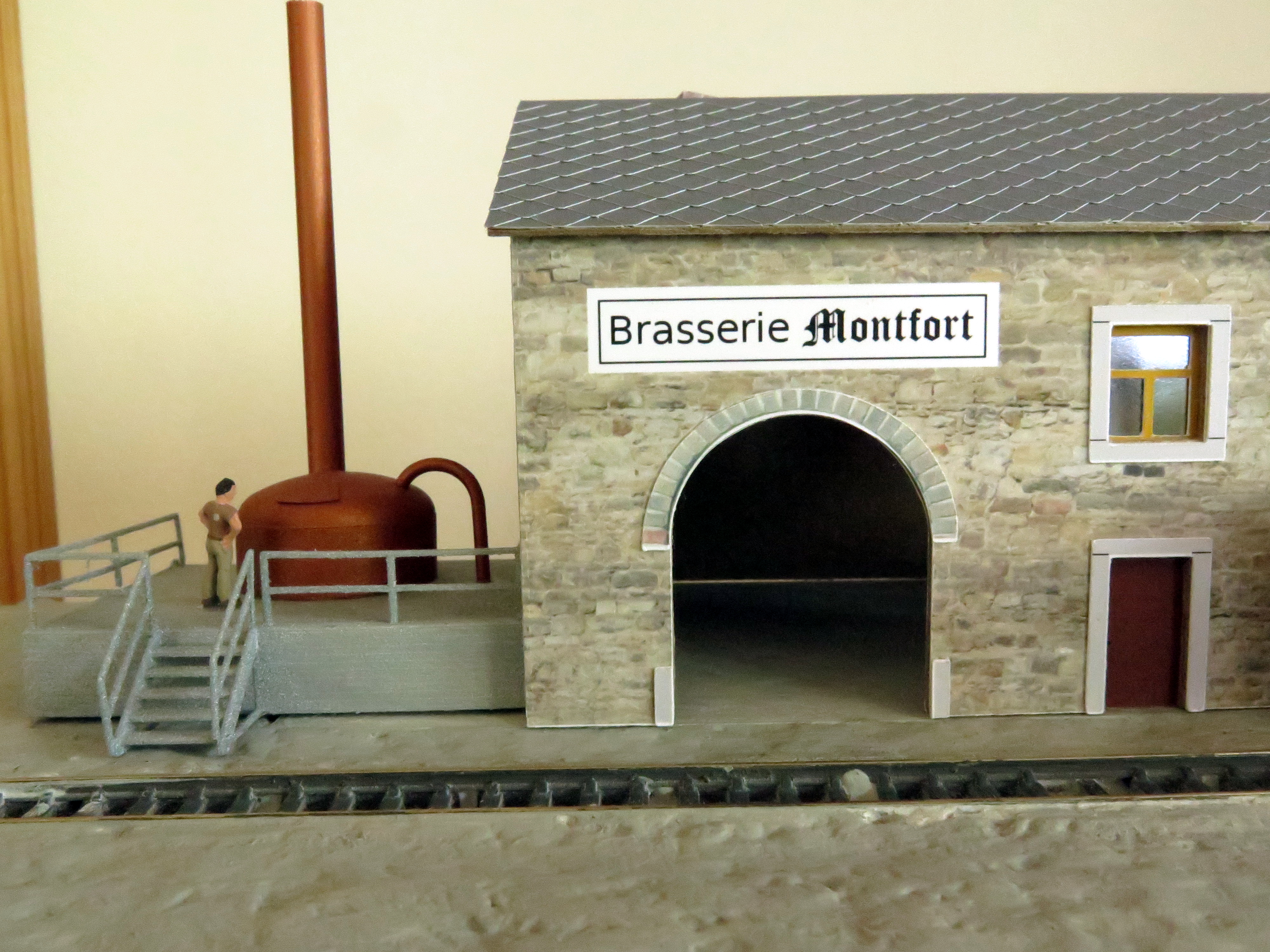

Re: Machine de découpe CRAFTY
Réseau vicinal TT9mm brasserie Montfort.
Chaque coté de la brasserie est composé de plusieurs couches découpés avec le silhouette portrait. Pour la façade : 2 murs internes en carton, 1 couche huisseries et une couche externe avec la texture de pierres de marque Scalescenes.
Avantage: toutes les couches sont découpées avec une grande précision et se superposent parfaitement.
La couche externe est composée de 4 "layers" : layer des pierres , layer de l'enseigne ,layer de pliage et layer de coupe.
Jacques
Jacques
- montfort
- Messages : 44
- Inscription : 07 févr. 2020, 03:27
- Localisation : Montréal,Canada
Les pierres d'encadrement aussi découpées avec la silhouette portrait .
Les ardoises du toit: si je n'avais pas eu mon robot découpeur je ne me serais jamais lancé dans l'aventure.
Équipement de brassage imprimé en 3D chez Shapeways.
Jacques
Jacques

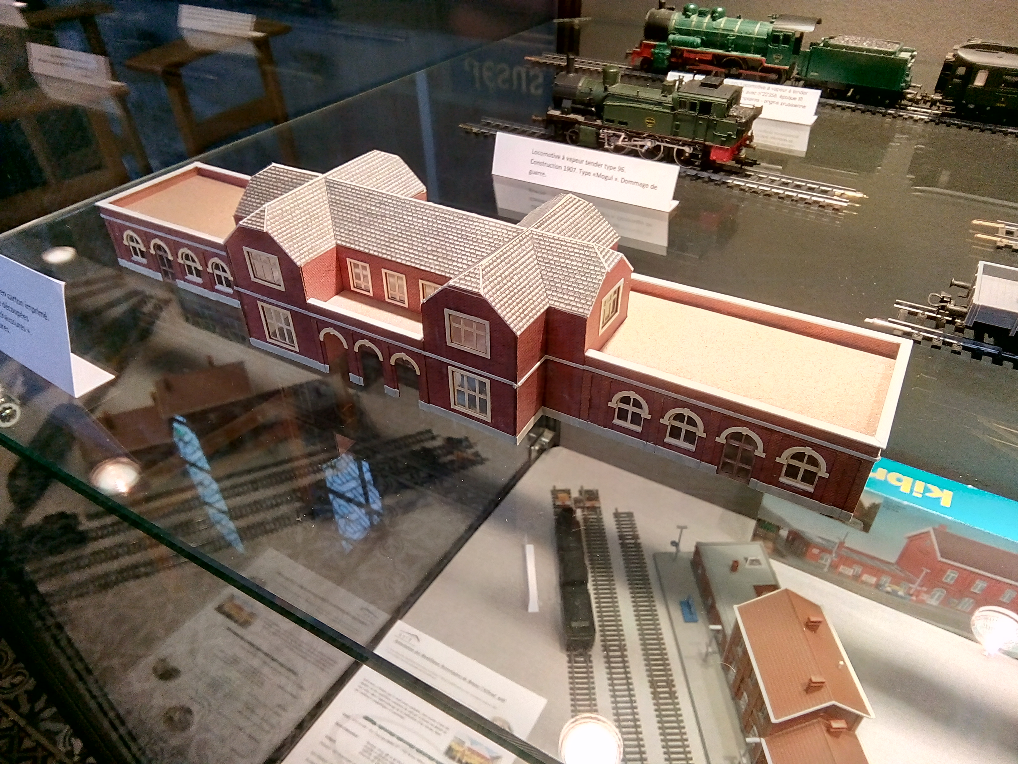

- Messages : 1824
Je vous propose une réalisation en papier imprimé Metcalfe. Tout est fait à la crafty. C'est la gare de Nivelles Nord démolie en 1968. Je l'ai construite pour l'exposition du patrimoine nivellois en 2017

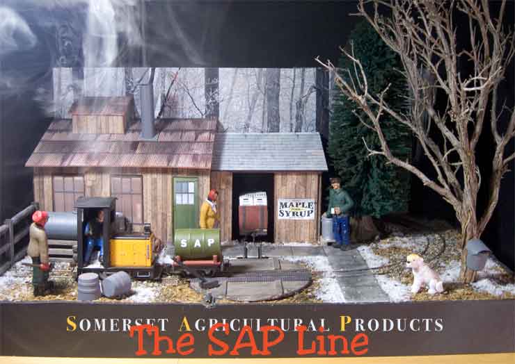

- montfort
- Messages : 44
RolandVV , un autre modéliste m'a devancé.
Micro-réseau cabane a sucre canadienne.
Jacques
Jacques
- montfort
- Messages : 44
Castor, quel beau travail que cette gare de Nivelles Nord. Metcalfe est une compagnie British et ils ont de belles textures imprimées.
Il faut acheter les feuilles et payer le port. Les frais d'envoi au Canada sont élevés.
De plus Metcalfe ne produit rien a l'échelle TT (1/120 ) . Dans ce cas j'achète et télécharge des fichiers de textures échelle 00 en format .pdf de Scalescenes et les réduits a 63,5 % pour l'échelle TT.
