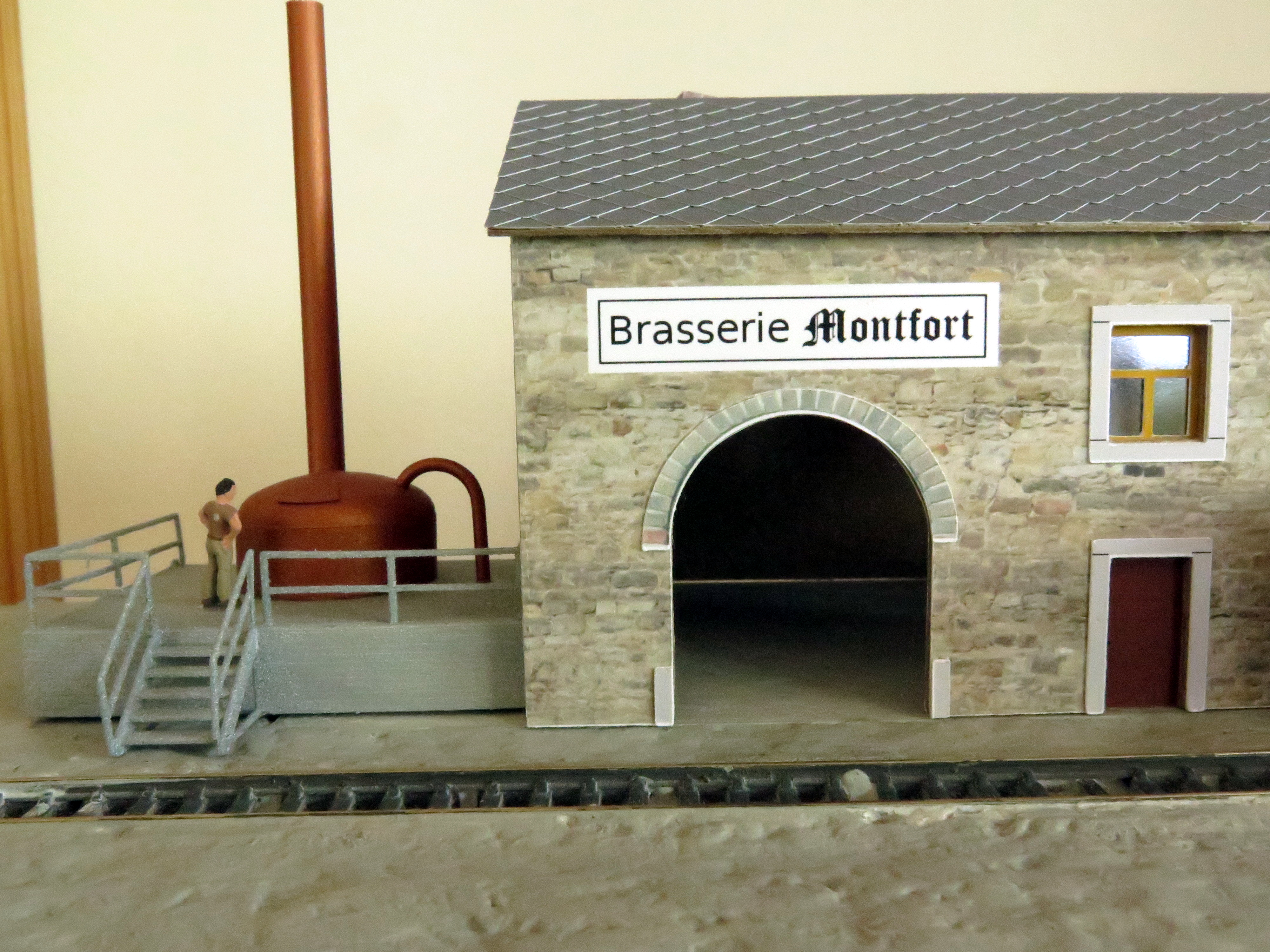

Réseau vicinal TT9mm brasserie Montfort.

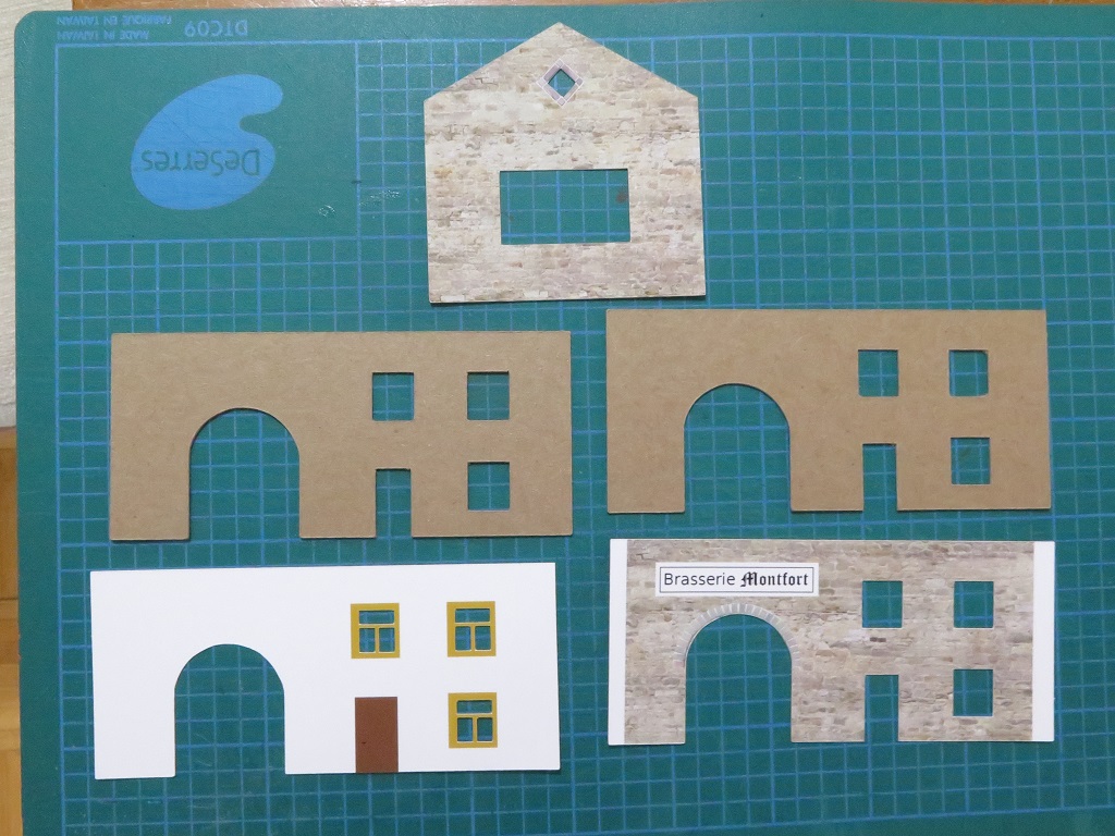

Chaque coté de la brasserie est composé de plusieurs couches découpés avec le silhouette portrait. Pour la façade : 2 murs internes en carton, 1 couche huisseries et une couche externe avec la texture de pierres de marque Scalescenes.
Avantage: toutes les couches sont découpées avec une grande précision et se superposent parfaitement.
La couche externe est composée de 4 "layers" : layer des pierres , layer de l'enseigne ,layer de pliage et layer de coupe.
Jacques

Les pierres d'encadrement aussi découpées avec la silhouette portrait .
Les ardoises du toit: si je n'avais pas eu mon robot découpeur je ne me serais jamais lancé dans l'aventure.
Équipement de brassage imprimé en 3D chez Shapeways.
Jacques

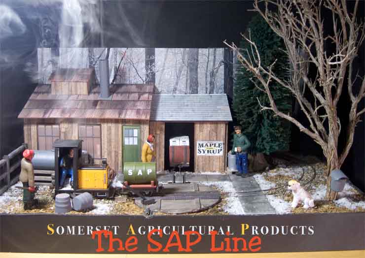

RolandVV , un autre modéliste m'a devancé.
Micro-réseau cabane a sucre canadienne.
Jacques
