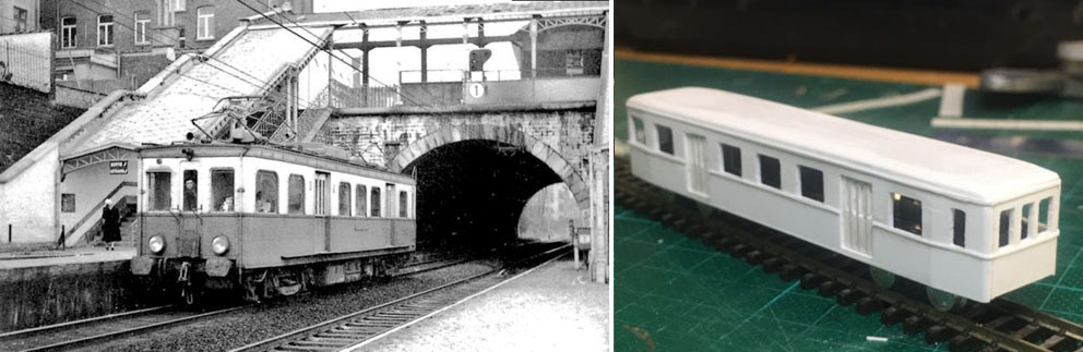

- Messages : 1113
Voila la première phase terminée. La caisse brute est assemble. Maintenant les details. Je vais étudier les photos de l'exemple pour determiner comment s'y prendre...

- Messages : 828
Déjà bien réussi. Top.
- Messages : 408
- Localisation : Beauraing Be
ça prend une belle tournure, le relief sous les fenêtres apporte un plus
ce que je pense d'autre qui (pour moi) est important :
1/ suggérer la présence d'une porte au centre de la face, relief en retrait difficile mais un sillon marqué donnera l'illusion
2/ la passerelle d'intercirculation et ses mains (se)courantes
3/ les deux gros phares bien entendu
4 le marchepied qui court curieusement bien au delà des portes Mais tu as sans doute mis tout ça au programme ?
à suivre donc
à suivre donc
Lionel.
- Messages : 1113
En effet, Lionel, tous cela est sur le programme, et plus. Les contours des portes est déjà fait. Pas parfait, mais mieux avec que sans.
- Messages : 3715
Le petit chalenge sera les mains courantes à l'avant et à l'arrière.
- Messages : 1113
En effet, ce sera pas evident, mais necessaire par ce que quandmeme un aspet assez remarcable. J'ai ajouté les bandes de roofing sur le toit. C'est déjà ca.
