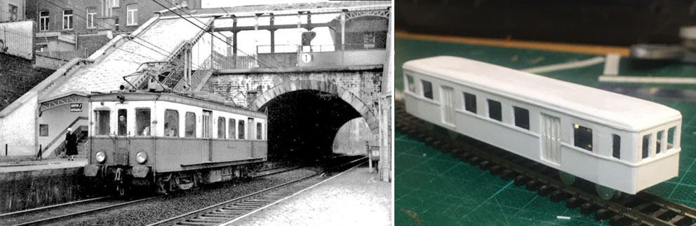

Publié : 01 févr. 2021, 23:14
Voila la première phase terminée. La caisse brute est assemble. Maintenant les details. Je vais étudier les photos de l'exemple pour determiner comment s'y prendre...

Publié : 05 févr. 2021, 21:59
Voila de nouveau un peu avancé...
Publié : 06 févr. 2021, 08:55
ça prend une belle tournure, le relief sous les fenêtres apporte un plus
ce que je pense d'autre qui (pour moi) est important :
1/ suggérer la présence d'une porte au centre de la face, relief en retrait difficile mais un sillon marqué donnera l'illusion
2/ la passerelle d'intercirculation et ses mains (se)courantes
3/ les deux gros phares bien entendu :shock:
4 le marchepied qui court curieusement bien au delà des portes
Mais tu as sans doute mis tout ça au programme ?
à suivre donc
Publié : 06 févr. 2021, 10:07
En effet, Lionel, tous cela est sur le programme, et plus. Les contours des portes est déjà fait. Pas parfait, mais mieux avec que sans. ;)
Publié : 06 févr. 2021, 10:40
Le petit chalenge sera les mains courantes à l'avant et à l'arrière.
Publié : 06 févr. 2021, 11:49
En effet, ce sera pas evident, mais necessaire par ce que quandmeme un aspet assez remarcable. J'ai ajouté les bandes de roofing sur le toit. C'est déjà ca.
