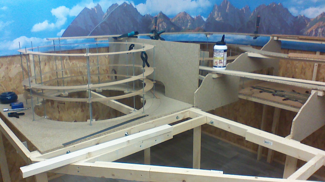

Bien la construction suit son court , j'ai attaquer la dernière rampe hélicoïdale pour la voie unique le rayon est du R3 afin de pouvoir faire passer toit type de rames
Sur la cette photo les passages pour la boucle de retournement sont fait
Pour la découpe du relief j'attends la mise en place de toute la rampe pour ne pas faire d'erreur :mrgreen:
Le chemin est encore long mais cela avance petit à petit

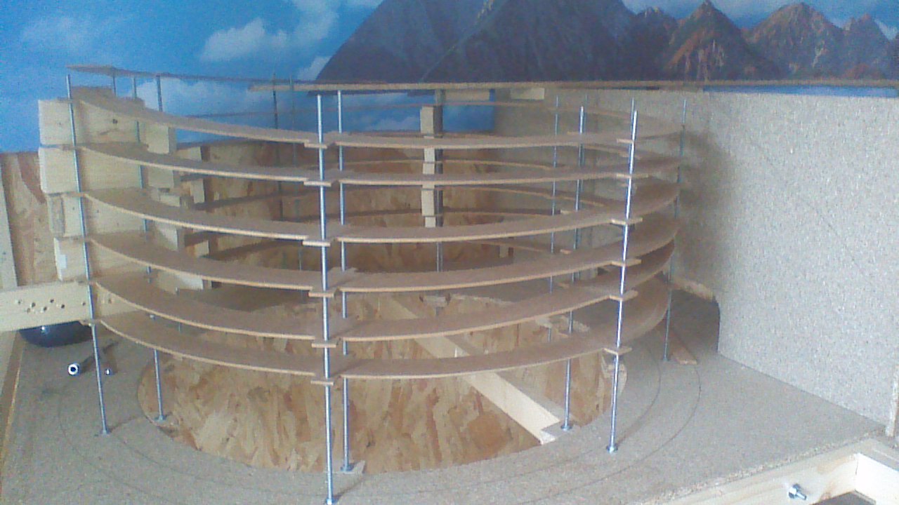

Encore cinq spires à découper et tout sera fini .... 8-)
J'ai entre deux préparer la découpe de l'isolant en Liège restera la pose .
Des essais ont aussi étaient réaliser pour améliorer le bruit de roulement comme prévu avec deux couches de Liège une de quatre et une de deux millimètres, la première avec de la colle néoprène la seconde se fera avec du foam tack glue puis viendra les rails collés avec la même colle je suis contant du résultat obtenue .

Pour avoir fait des hélicoïdaux et fait tomber deux locos et une demi douzaines de wagons, je te conseille de mettre des barrières de protection le long de tes "spires" pour éviter les chutes de matériel dans les virages en cas de déraillement (pas encore fait chez moi et raison pour laquelle je n'ose plus faire rouler des longues rames sur mon réseau en ce moment).

Oui les protections seront mises en place sur tout le réseau enfin là ou c'est nécessaire bien sur .
J'ai eu la même mésaventure aussi je suis donc comme qui dirais vacciner :mrgreen:

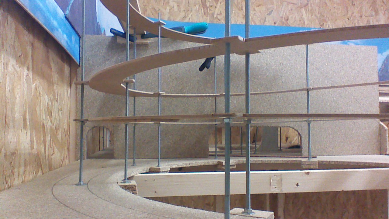

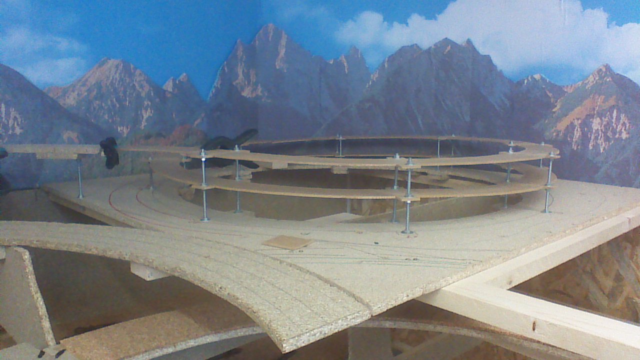

Voilà un moment que je n'avait pas toucher au réseau plus d'un mois , donc aujourd'hui je m'y suit remis, toujours à faire de la menuiserie qui commence à ce finir enfin ........
Il restait deux rampes hélicoïdale qui amènera du niveau +40 à +10
En voilà une de finie :mrgreen:
Puis la seconde du niveau de la gare soit +30 à +40
Et la seconde aussi :D
Ensuite viendra le démontage de tout cela pour enfin penser à la pose des rails , cantons bref beaucoup de travail
