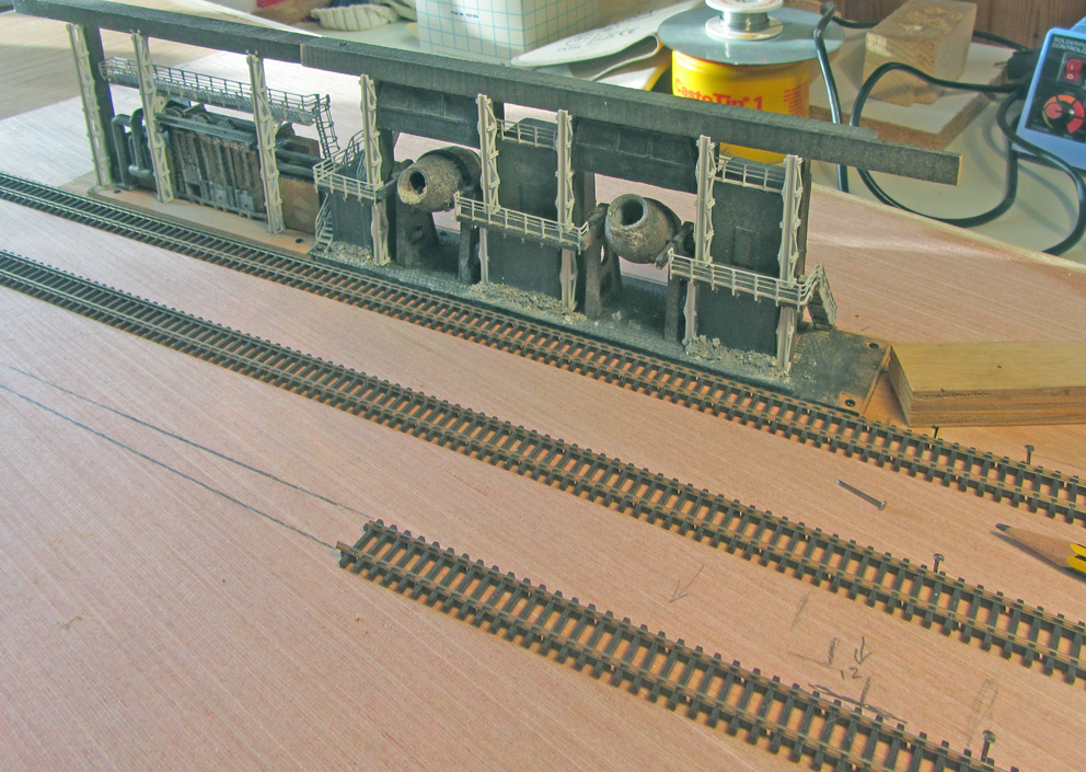

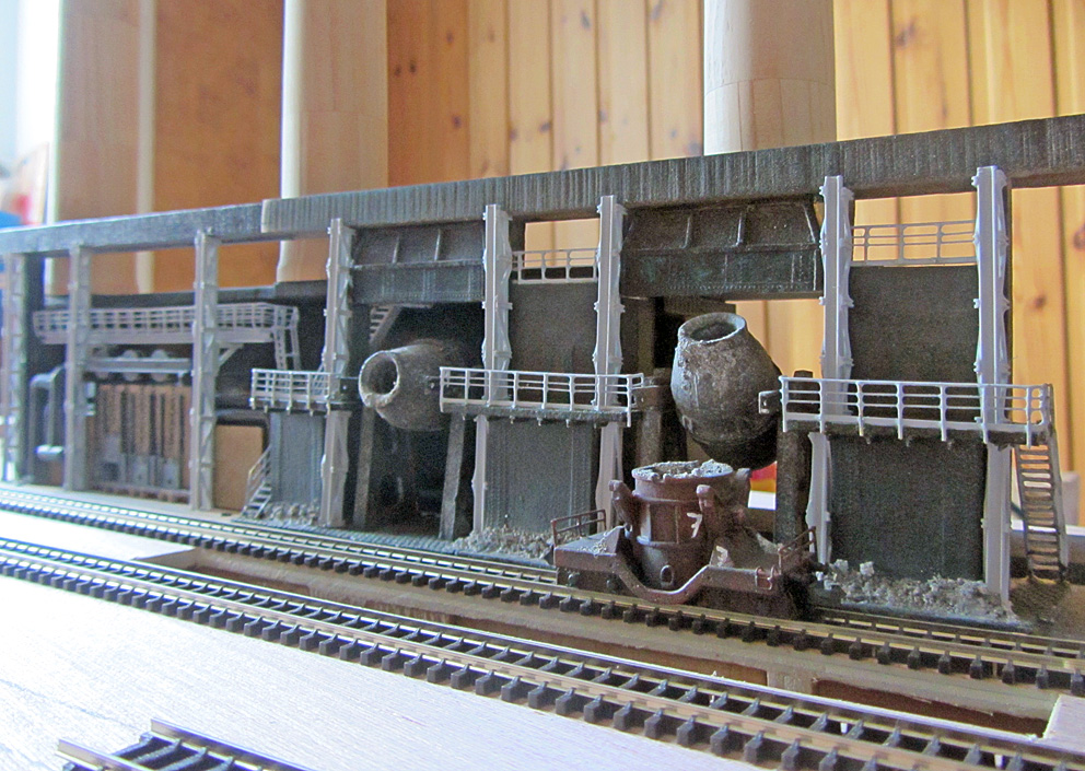

Lorsque j'ai construit l'ensemble du four avec les convertisseurs , je l'ai monté sur un socle de fortune, un bout de planche.
Maintenant que le module sur lequel sera installée cette aciérie est construit, j'ai donc démonté cet ensemble de sa planche pour le transférer sur un socle en multiplis de 5 mm.
L'étape qui va suivre sera donc la découpe, au bon emplacement dans la surface du module (qui est aussi en 5 mm), afin d'y encastrer ce socle voici l'ensemble sur son socle qui est inséré dans la découpe en question à ce stade je fais face à un petit problème auquel j'avais vaguement pensé, mais qui s'était un peu fait oublier...

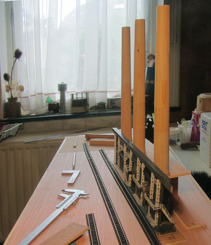

Pour l'illustrer, nous revenons sur une photo précédente. Vous remarquerez que deux des trois cheminées sont dans un pan de la toiture du petit corps du bâtiment. La troisième est à cheval sur le faîte.
J'ai prévu une largeur de 60 mm pour cette partie, ce qui fait peu pour mes cheminées dont le diamètre est de 32 mm à leur base...
Comme je construis "en allant" cela ne pose pas de gros problème : je vais porter la largeur à 70 mm, quant aux trois cheminées, elles sont encore repassées sur le tour afin de réduire leur base à 30 mm.
De cette façon ça doit correspondre.
Un support a aussi été construit afin de placer ces cheminées à la jonction entre les deux toitures sans interférer avec les appareils qui sont en dessous.

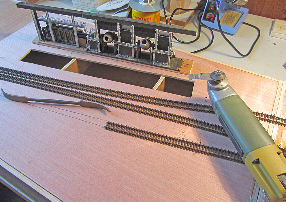

C'est sur ce support que j'appuyerai les murs et la charpente du petit corps de bâtiment. Après cette découpe qui n'a pas été trop difficile, il me reste à faire celle où loger la fosse de coulée des lingottières. J'ai prévu de lui donner une largeur d'un peu moins de 2 cm la profondeur de la maçonnerie que j'y installerai sera inférieure car on remarque très bien que la fosse originale n'est profonde que de de 2 mètres à tout casser... alors on fera 1,5 cm... On remarque sur cette photo qu'il n'existe aucune voie entre cette fosse et le balcon des convertisseurs... mais il y a tellement de choses, tellement de renseignements qui me manquent, que je pense pouvoir m'offrir cette petite trahison ...
on dira qu'elle a été posée postérieurement

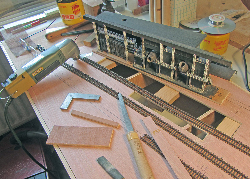

Voici donc ces deux découpes après un travail terrassier mené artisanalement (ce n'est qu'une fois le travail terminé que j'ai pensé à la défonceuse
) le plan de roulement est renforcé par collage en dessous,
et voici donc où on en est après cet épisode

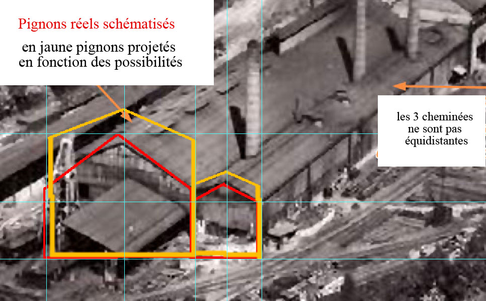

J'ai esquissé un modèle d'encombrement de pignon afin de fixer ses dimensions tenant compte des possibilités qu'offre la taille du module, de la nécessité de hauteur sous plafond compatible avec les ponts roulants et du désir que j'ai de permettre au regard de se glisser à l'intérieur de l'aciérie grâce à l'artifice d'un mur extérieur largement à claire voie maintenant, on va souffler un peu... à plus tard, merci pour l'intérêt que vous portez à ma petite usine.

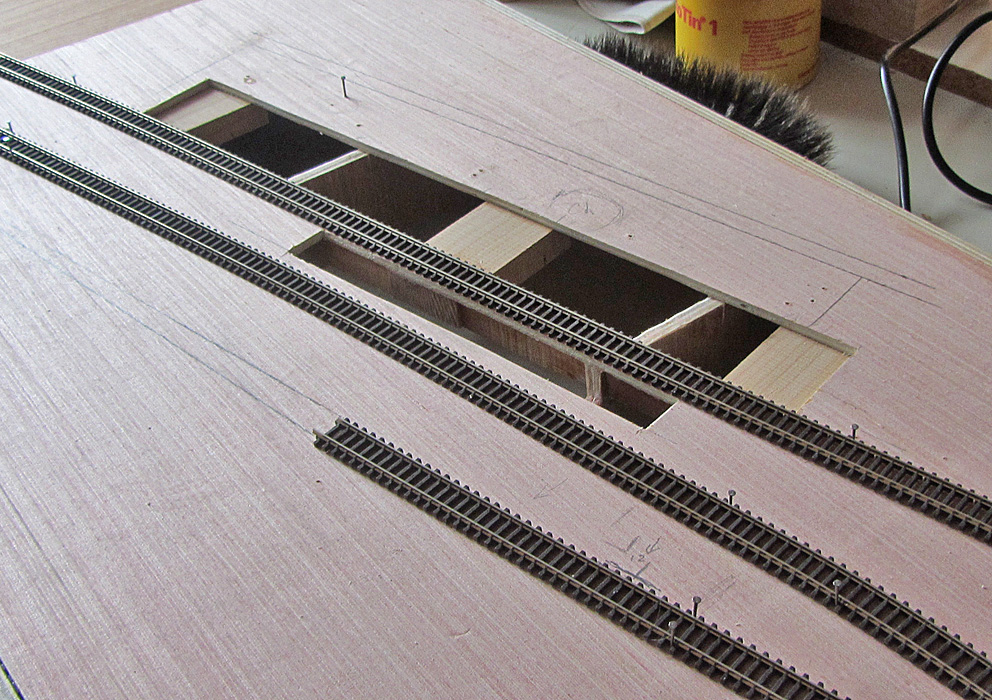

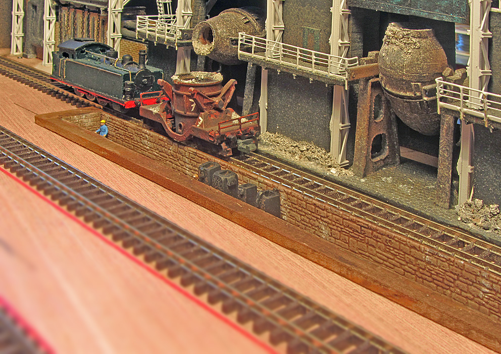

Cette fois, ce sera bref, sur la dernière illustration du boulot, il y a seulement une fosse découpée dans la surface de roulement...
Bon, ben maintenant elle est habillée la hauteur du bord, c'est pour compenser le remplissage car les rails seront encastrés. Les murs sont en plaques KIBRI 7960 pour les longues portions et une autre référence avec un aspect proche pour les deux petit murs (utilisation de chutes
je profite de l'occasion pour faire des essais de lingotières.
à plus...
