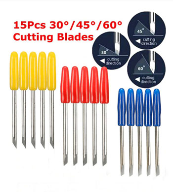

J'ai aussi des lames avec différents angles.
Coupes longues, détails, etc...
Il faut le support adéquat.

Et concernant les différentes lames, dans quels cas les emploie-t-on ? la lame à 30, 45 ou 60 s'emploie pour quoi ?
