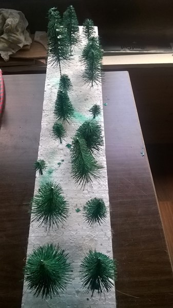

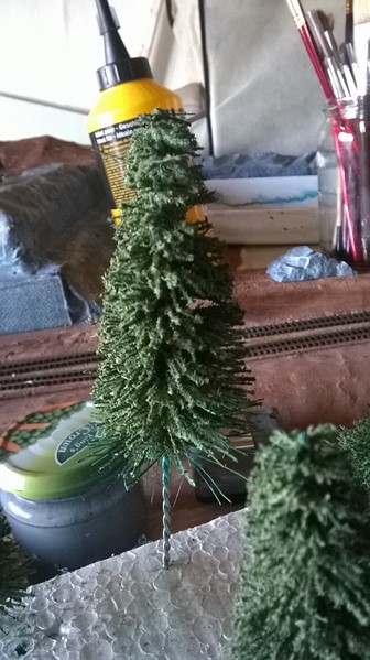

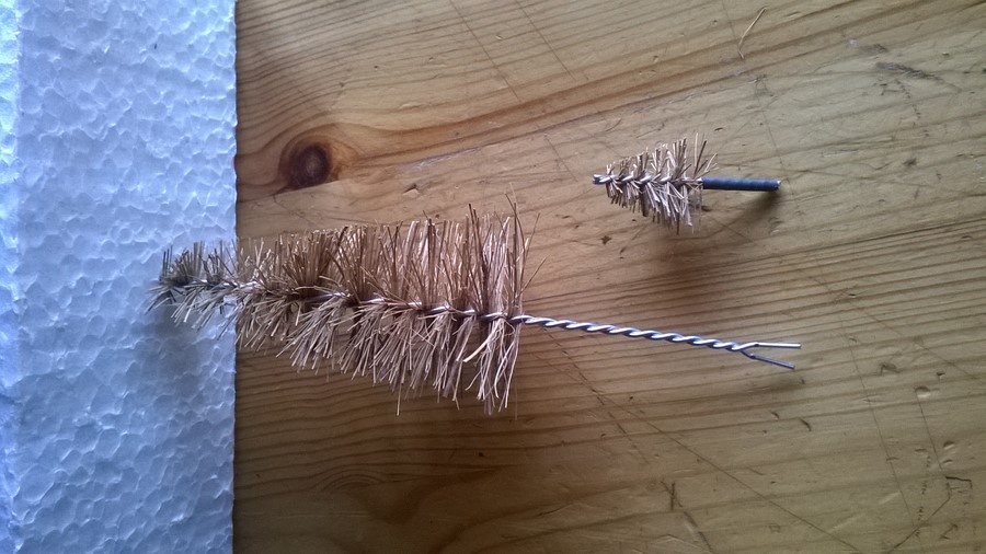

Didier est un bon eleve.
Reste a couper la tête du fil de fer qui depasse, faire le tronc avec de la gaine retroretactable (ou enduire de mastic), peinture verte pour le "feuillage" et brun pour le tronc ... et voila des beaux sapins "fait maison".
Sorry pour la ponctuation qui manque dans mes phrases, mai je dispose ici d'un clavier "QWERTY" et c'est pas evident
- vogele
- Messages : 947
Re: Premier réseau vogele
Voila un grand et un mini avec sa gaine
- WP_20160927_004 (Copier).jpg (145.43 Kio) Consulté 5966 fois

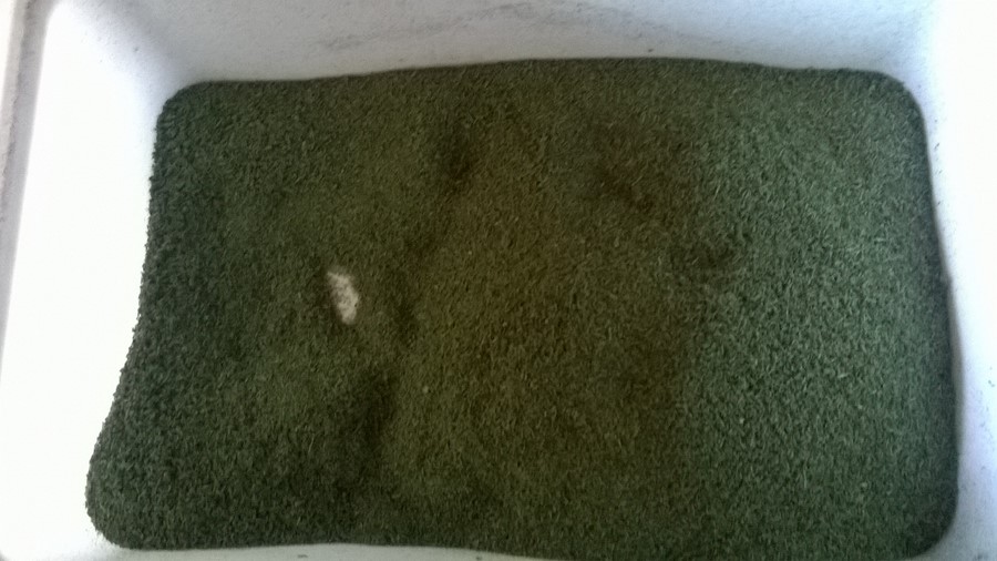

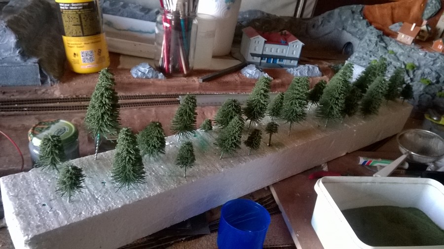

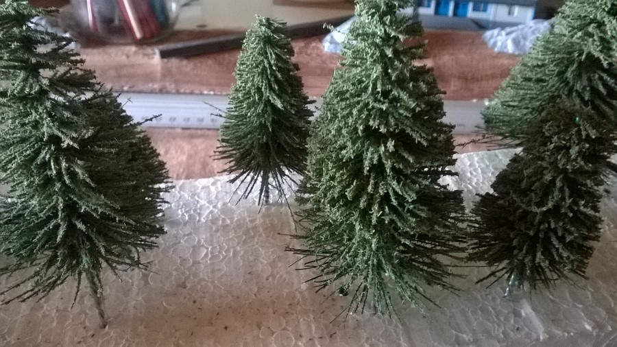

Bon j'ai pu rattraper les pluies acide ouf . Ils ne sont pas mort .
Donc ce matin petit passage sous l'aéro puis temps de séchage .
Et pour finir un coup de colle en bombe et sciure teintée en vert .
Et pour terminer la mise en beauté un peut de laque forte .
Le tout vas passé une nuit tranquille et demain pose de la gaine thermo sur les pieds .
Puis peinture en brun comme me la conseillé Jépé
Le décor du réseau me fesais peur ,mais j'y prend gout .
Il reste encore beaucoup a faire ,mais j'ai le temps
- WP_20160928_008 (Copier).jpg (93.89 Kio) Consulté 5956 fois
- WP_20160928_007 (Copier).jpg (146 Kio) Consulté 5956 fois
- WP_20160928_006 (Copier).jpg (184.39 Kio) Consulté 5956 fois
- WP_20160928_005 (Copier).jpg (132.25 Kio) Consulté 5956 fois
- WP_20160928_004 (Copier).jpg (83.87 Kio) Consulté 5956 fois

superbe ces sapins, sur la troisième photos on dirait qu'ils sont recouvert d'une couche de givre
j'adore
j'adore

Non Thierry
C'est la lumière naturel qui viens de la fenêtre .
Le réseau est sur des roulettes et je le déplace comme je veut . Surtout pour avoir la lumière du jour .
Quand je travaille je suis devant la fenêtre pour moi c'est plus facile ,surtout pour me rendre compte de la teinte couleur que je veut utiliser.

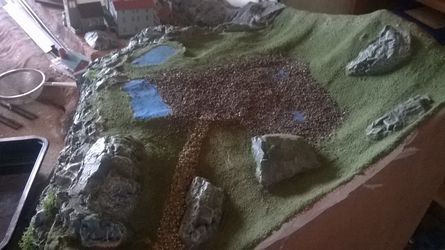

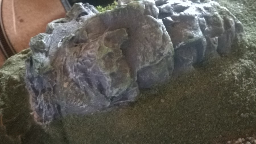

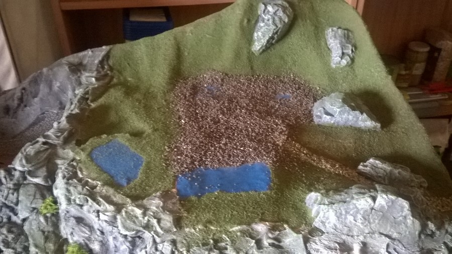

Voila pour cet fin de matinée :
Pose le l'herbe sur la colline , délimitation des emplacement des maisons ,et pour terminer la pose du gravier sur la place du village .
Maintenant attendre que le tout sèche ,pour nettoyer et voir le résultat
- WP_20160929_003 (Copier).jpg (125.94 Kio) Consulté 5931 fois
- WP_20160929_002 (Copier).jpg (149.52 Kio) Consulté 5931 fois
- WP_20160929_001 (Copier).jpg (166.22 Kio) Consulté 5931 fois
