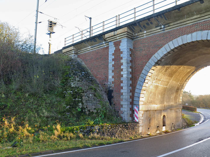

Pour mémoire, la dernière fois que nous avons parlé du viaduc lui-même, des décisions se prenaient au sujet de la rambarde qui sécurise les trottoirs. Didier nous présentait ses projets pour une construction maillechort photo-découpé.
Voici la rambarde réelle
1565_amont route.jpg (133.13 Kio) Consulté 5868 fois

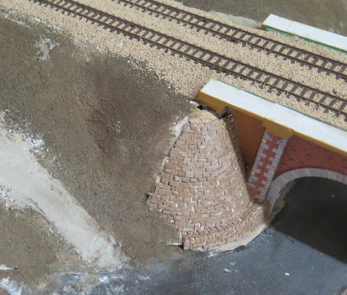

l'occasion de revoir aussi où nous en sommes avec les pierrés de culée nord

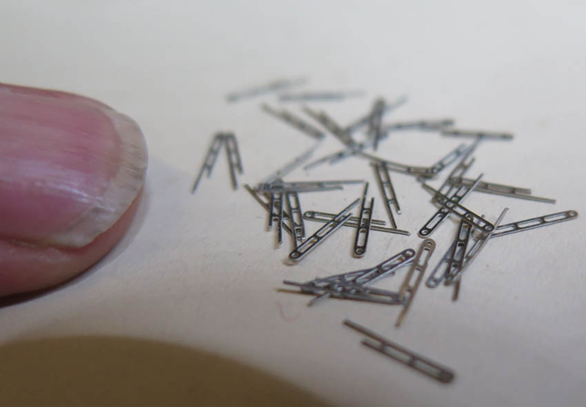

Les éléments qui vont constituer ces rambardes nous sont arrivés, en voici une pincée patiemment individualisés par Jean Marie
ne reste plus qu'à les mettre en place sur des cornières issues des mêmes feuilles

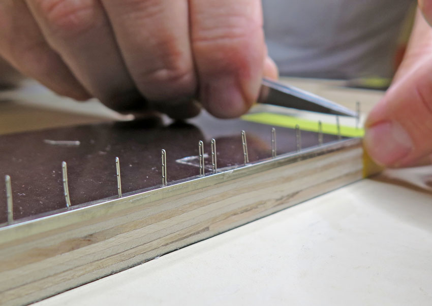

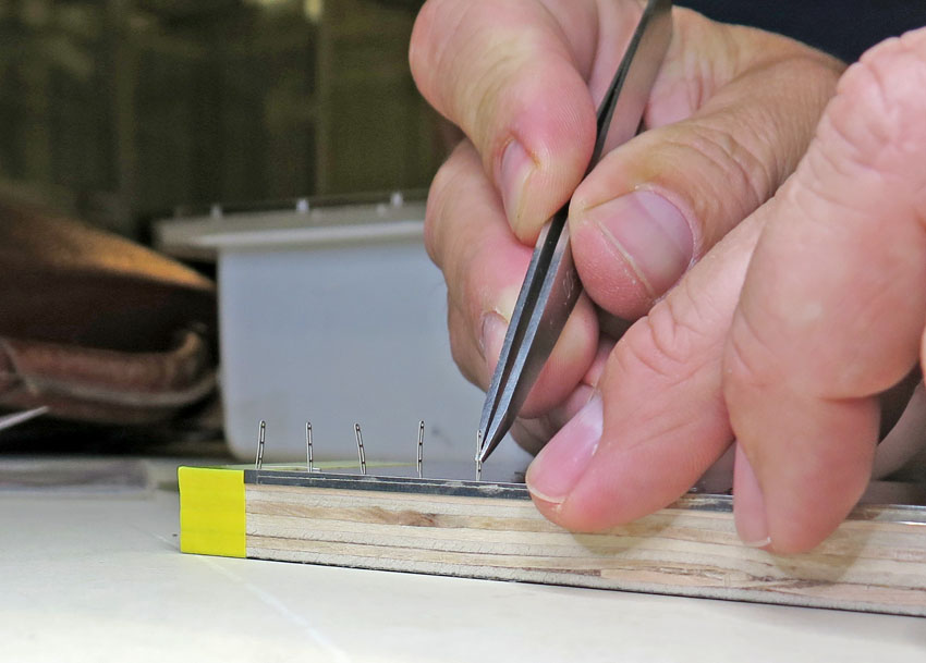

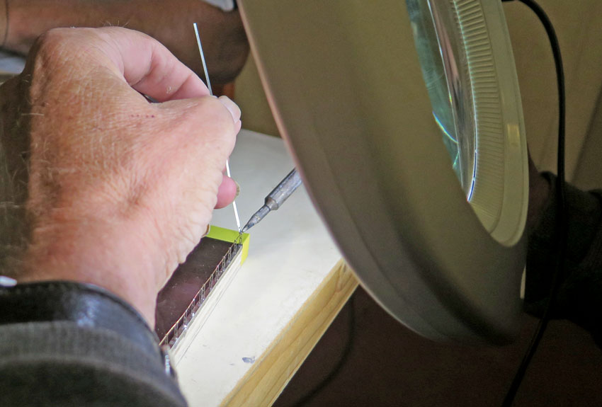

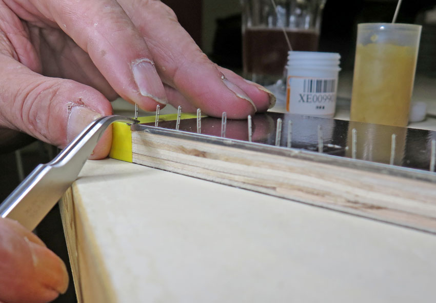

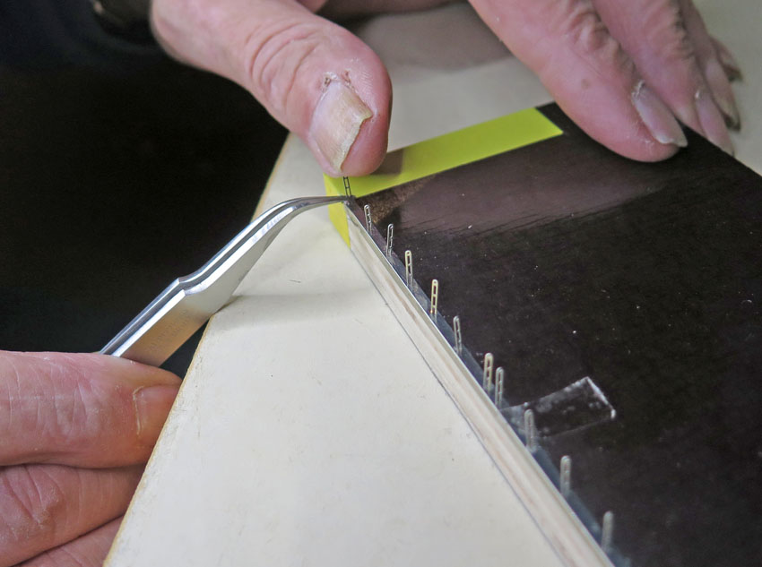

c'est ici qu'on va commencer à rigoler
mais à force de patience et de force jurons...

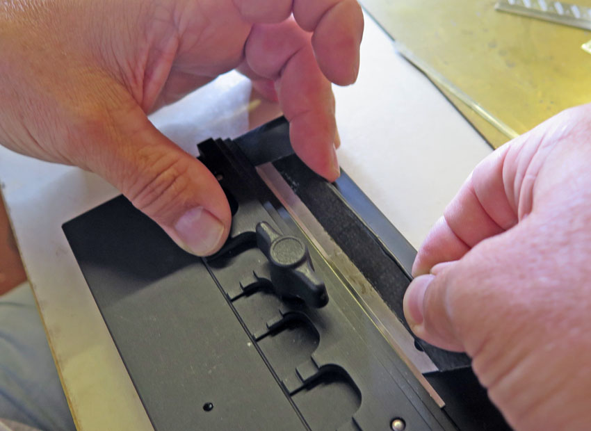

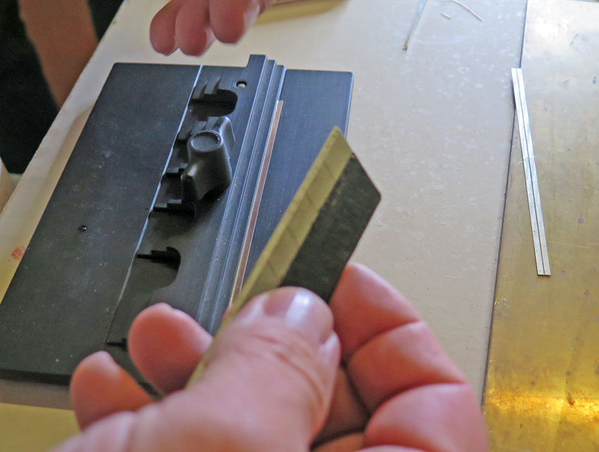

et pendant ce temps là... on produit des cornières
et Jean Marie se fait la main
mais le pire est à venir, le pot de flux et la soudure l'annoncent
pour info, le fil, c'est du 0.3 mm...

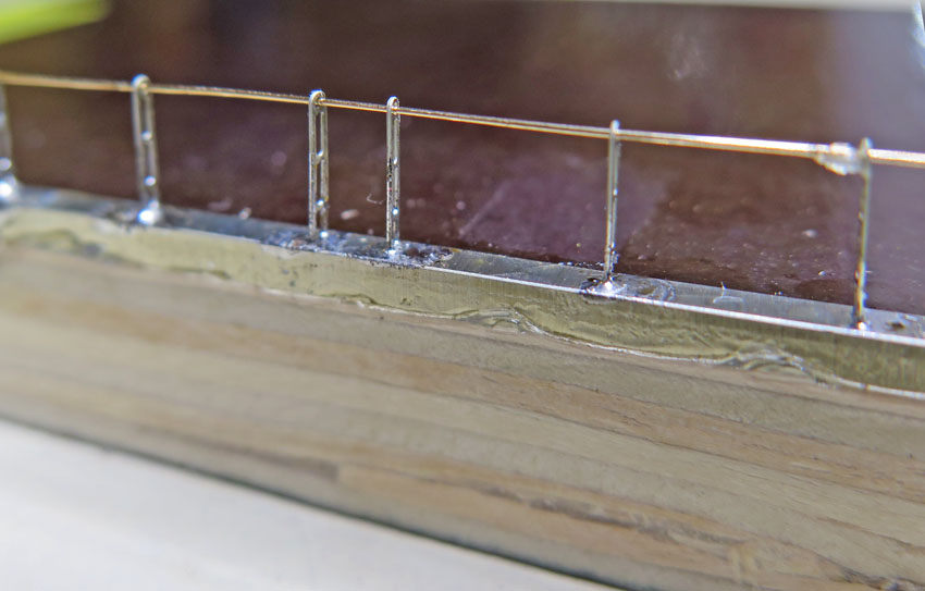

en amont des cornières vont prendre forme
mais les verres sont vides...
il est temps de faire la pause... ;)

Je viens de réserver ma place à l' asile , il y a 34 lattes à garnir et nous en sommes toujours à la première.
Faudra que j' améliore le principe du gabarit avant de piquer une crise....
