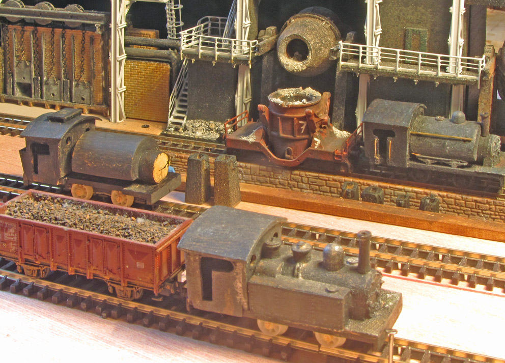

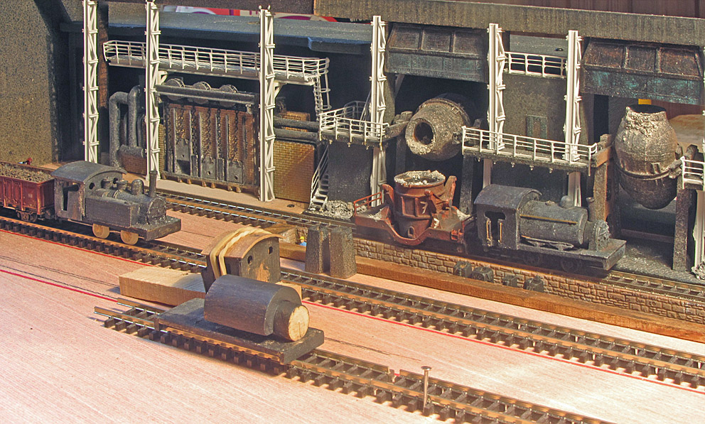

mais... c'est l'occasion de commencer à se pencher sur le matériel qui devra être disponible pour le service dans l'aciérie
et plus largement sur le site de l'usine.
Je ne ferai pas l'inventaire plutôt anémique des modèles qui ont déjà joué les figurants mais je vais faire un petit
tour des trottinettes sur lesquelles le petit interlude forcé a tourné mon attention.

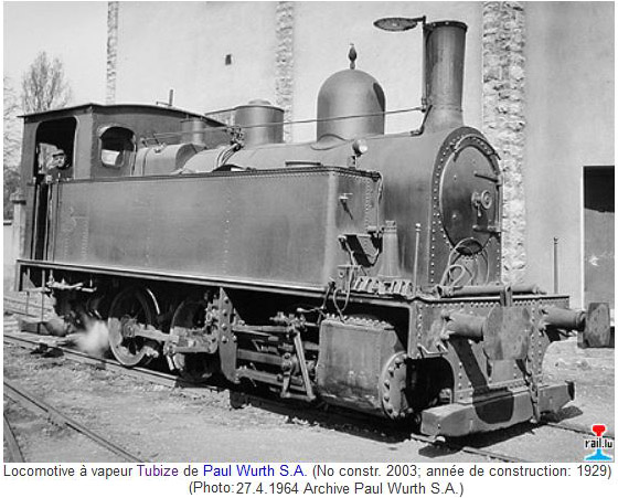

Je dois trouver des petites locos, enfin, une pour commencer, qui pourrait endosser le rôle de boniche à tout faire :
déplacer les wagons porte-poche, amener les wagons chargés d'augets de ferrailles, à la limite, assurer la traction
en terrain plat de wagons de chaux ou de tombereaux de charbon pour le gazogène... enfin, un peu tout, mais surtout
dans un premier temps être seulement présente sur les rails
...en figuration quoi...
Car on le remarquera très vite, c'est comme pour la 53 d'essai en carton.
Celle là a été suivie par une petite sœur montée sur châssis Fleischmann... qui sait pour celle ci

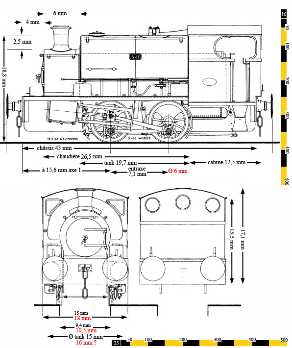

Revenons vers cette petite loco souhaitée : deux essieux, un encombrement réduit, on pourrait dire un modèle compact.
C'est vraiment la loco type qu'on rencontre dans les usines sidérurgiques. Après quelques premières recherches, je me suis tourné vers quelque chose qui approcherait ce modèle, d'autant qu'un plan sommaire était disponible, ce qui aide un peu, pour les proportions au moins. et ça a démarré comme pour la 53 Chouffe : carton sur base en bois fabrication ou emprunt chez d'autres modèles des détails que je peux possiblement représenter mais... mais y a déjà un autre modèle là...
m'en fous, j'aurai besoin d'une cavalerie pour meubler le décor, là, je vais essayer de faire une petite loco comme une Tubize. Because j'ai découvert un site qui présente la production de cet atelier.
http://www.museedelaporte.be/patrimoine/?page_id=3372 Enfin, comme... un peu comme quoi ? le modèle s'inspire du type 104 (mais qui lui est un 030)
ça avance (on le verra sur la dernière photo)

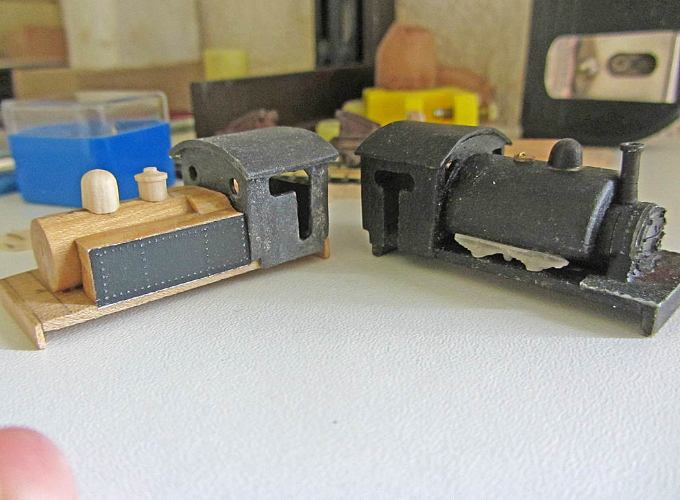

( je mens un petit peu car lors du premier essai je pensais déjà un peu au type 50 de la SNCB, mais je n'avais pas remarqué
que le tank n'allait pas jusqu'à la cabine...

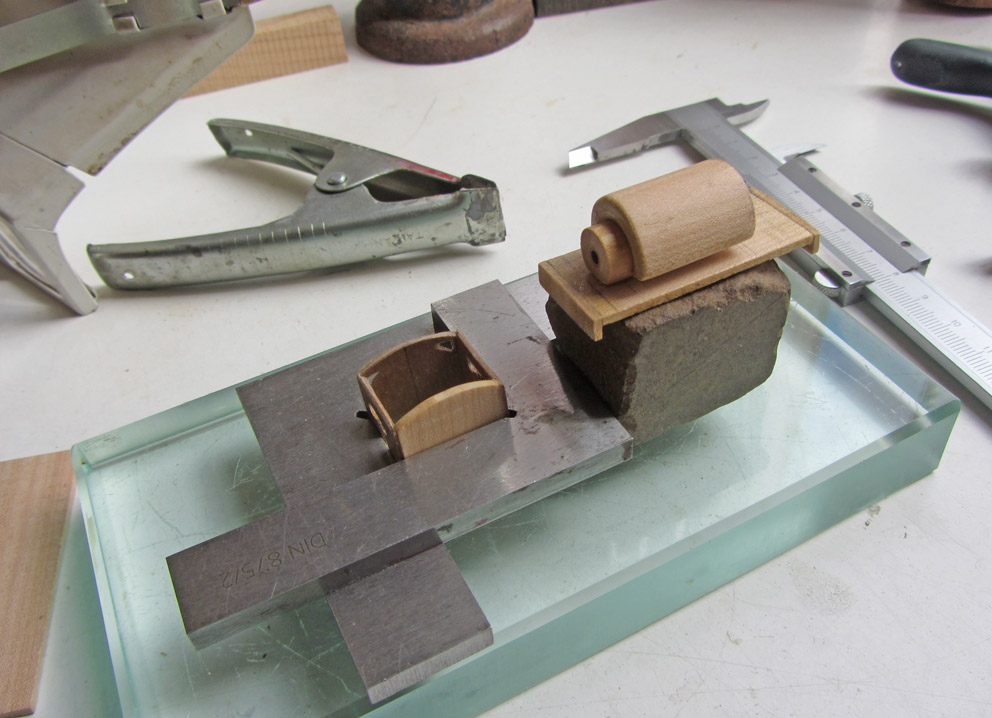

Donc départ d'un modèle de troisième type de qui va essayer d'être le plus fidèle que je peux, c'est lui sans doute qui habillera le châssis Arnold 2242.
Elle est en cours avec un peu de retard sur ses cousines, mais j'en arrive déjà à réfléchir aux accessoires nécessaires et possibles pour lui donner de la gueule : tampons, cylindres, embiellage et divers appendices...

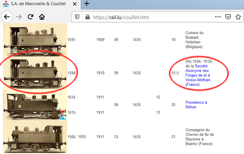

Pour la bonne raison que, à force de trifouiller ce sujet sur internet, est arrivé ce que je n'attendais plus : belle recherche écrit Castor... belle et bonne et amusante jugez en Non, je ne rêve pas, vous ne rêvez pas, sur cette page du site Rail Lu qui traite d'un peu tout ce qui a été industrie au Grand Duché et par le fait de tout ce qui a été industrie (lourde surtout) chez ses voisins. Sur cette page dont vous voyez un extrait, je trouve enfin une illustration d'une loco qui a servi dans l'usine de Vireux...
Et, en grattant un peu plus, je débusque la suite de la cavalerie, mais sans illustration. C'est peut être un peu tard, vu que j'ai maintenant trois locos-trotinettes qui se complètent tout doucement, ne restent que certains détails c'est tout de même du sérieux des locos de deux producteurs majeurs :HSP un mod 27 de 16 T en 1903 numéroté 1, suivi du modèle 18 toujours de Haine-Saint-Pierre en 1911 numéroté 4 ? et curieusement en 1915 deux exemplaires numérotés 5 et ? selon les sources de RailLu, vraisemblablement Dagant.
entre la première loco et la seconde l'usine a fait l'acquisition, en 1910 d'un modèle de Couillet dont question plus haut.
J'écrivais ce qui suit lors de la mise en ligne :
Et là, au sujet de ce type 18 je n'ai rien... Nichts, niente, nada . Mais on va encore chercher.
Si par bonheur, quelqu'un (ou quelqu'une...) était en possession de renseignements sur cette FUF 18, cela me ferait
fort plaisir qu'on éclaire un peu ma lanterne. merci d'avance.
Je viens d'éditer (dimanche 12 septembre) après avoir obtenu les renseignements demandés dans le beau livre d'André Dagant emprunté à la bibliothèque du RMM restent les détails sur la Couillet.
Après, ha... on va retrousser ses manches là...
