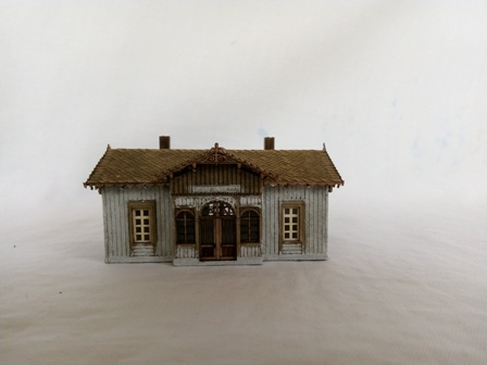

J'ai déjà travaillé à l'acrylique sur du carton de boite à chaussures.
J'emploie des tubes Amsterdam 20 ml.
Ensuite, un dry brusch avec les tubes Winstor et Newton Artisan (huile à l'eau). Cela se marie très bien.
Pour finir, je passe dans les joints avec un pigment noir Vallejo 73116. Bien souffler pour éliminer le surplus. Ou un crayon gras à fine mine.
Je n'ai malheureusement pas de photos.
Re: Machine de découpe CRAFTY
Publié : 17 févr. 2021, 16:43
Gare va et vient 2.jpg (38.36 Kio) Consulté 12675 fois
J'en ai retrouvé une
