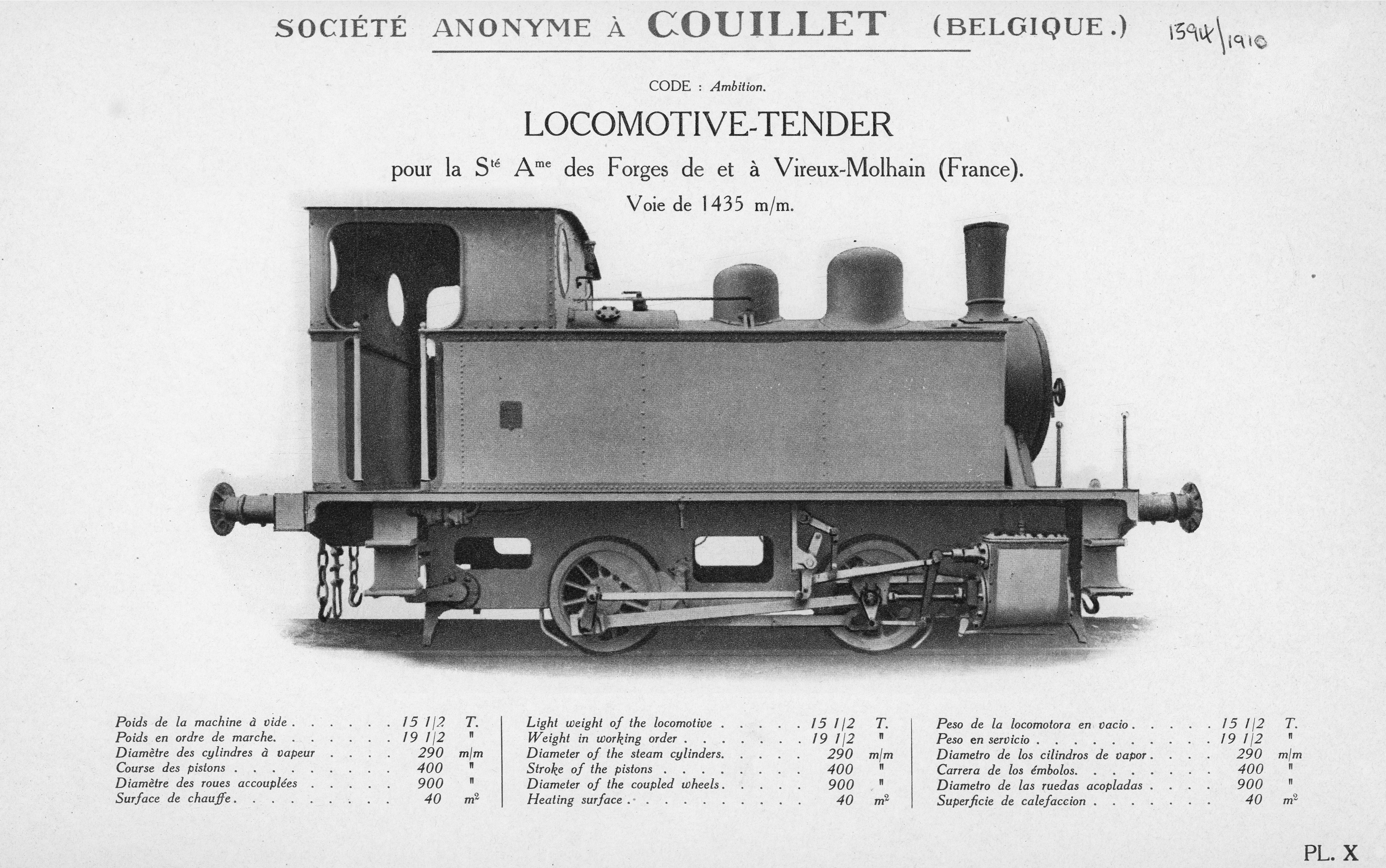

la dernière fois qu'on en a parlé, on savait que les Forges de Vireux avaient acquis, en 1910 auprès de la société "Marcinelle et Couillet, une locomotive Bt (020 tendérisée)
Un complément d'information, toujours auprès de la même source, le site "rail Lu", nous apprend que un peu auparavant, l'usine avait reçu des Forges et Fonderies de Haine-Saint-Pierre une Bt de 16 tonnes numérotée d'usine 785 construite en 1903 et recevant à Vireux logiquement le N°1, j'ignore toujours l'année de réception.
Encore de Haine-Saint-Pierre, l'usine enregistrera sous le N° 4 une autre Bt construite, toujours par FUF en 1911 (cette fournée de 1911 compte aussi une loco Bt fournie aux HF de la Chiers à Longwy, j'imagine qu'il s'agit du même type de loco... celle de Vireux porte le N°1117 et celle de Longwy le 1111. Avec la Bt 1112 qui a été livrée aux charbonnages du Mambourg ce sont les trois seuls modèles 020 construits à cette période, des renseignements peuvent éventuellement être trouvés aussi avec cette loco.
La numérotation Vireux implique l'existence de deux autres locos entre ces deux premières sorties de Haine-Saint-Pierre.
Une est une Couillet, mais l'autre ?

Aussi personne ne va s'étonner de voir arriver un essai de la Bt de Couillet qui elle est bien dans les écritures...

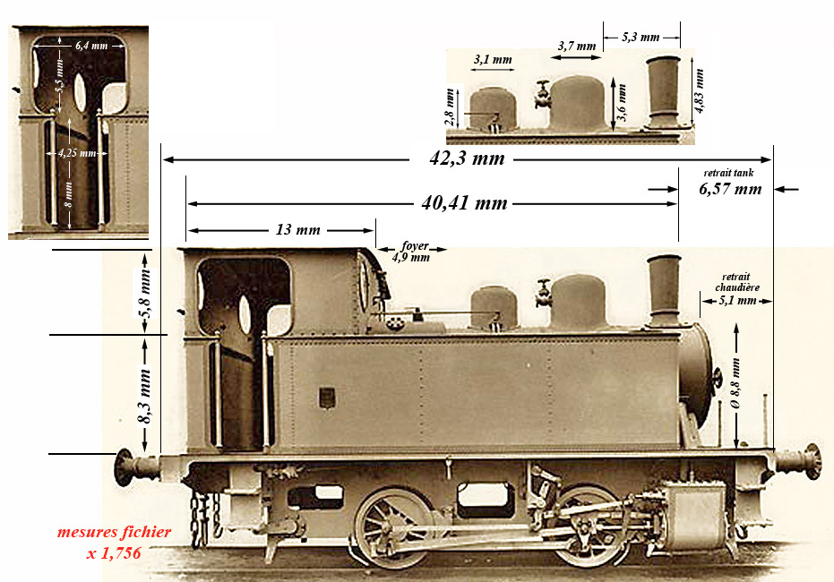

le premier travail a été d'établir par comparaison et règle de trois, le fichier qui suit afin d'avoir une vue plus ou moins cotée
je n'y trouve pas la largeur, mais comme elle est imposée par l'échelle de reproduction ce n'est pas trop
grave. On remarquera que, en gros, on n'est pas bien loin de l'aspect des Tubize... belgian look :D ?

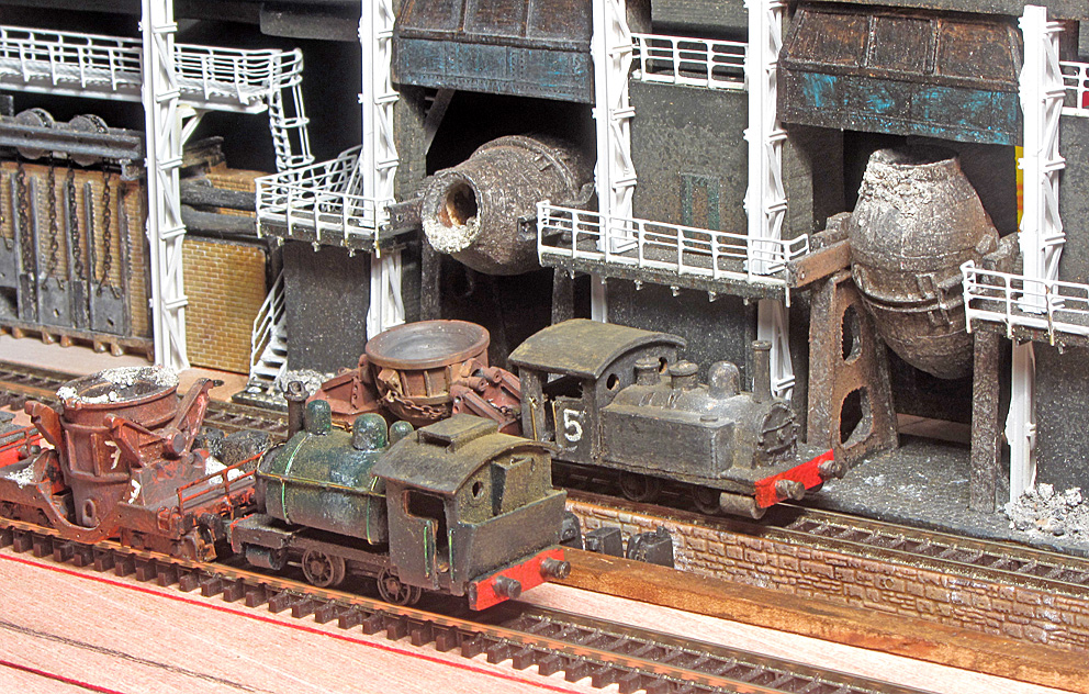

On voit ci dessous, ce que j'ai fait de cette Tubize, N° 5 Vireux (usurpation du numéro d'une loco de Haine-Saint-Pierre, aïe aïe aïe en plus que Vireux n'a à ma connaissance pas été client de Tubize, re aïe aïe aïe :evil: mais on n'est pas à une contre vérité près :mrgreen: )
sur cette photo on voit aussi où en est la 50, il manque encore quelques détails chez tout le monde, dont l'embiellage.
Ça viendra 8-) .

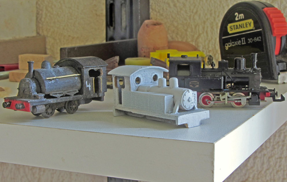

Pour le process, en (très) gros, c'est : volumes en bois sur planchettes épaisses de 2 mm réduit à 1,8 +ou- au ponçage,
ajout d'éléments moulés "à la louche" et coulés en résine ou franchement bidouillés
Cabine en carton car c'est plus facile. Une couche de primer pour mieux juger,
On en arrive là
la 020 Arnold donne une idée des possibilités d'habillage d'un châssis mais là, ce sera une toute autre paire de manches !

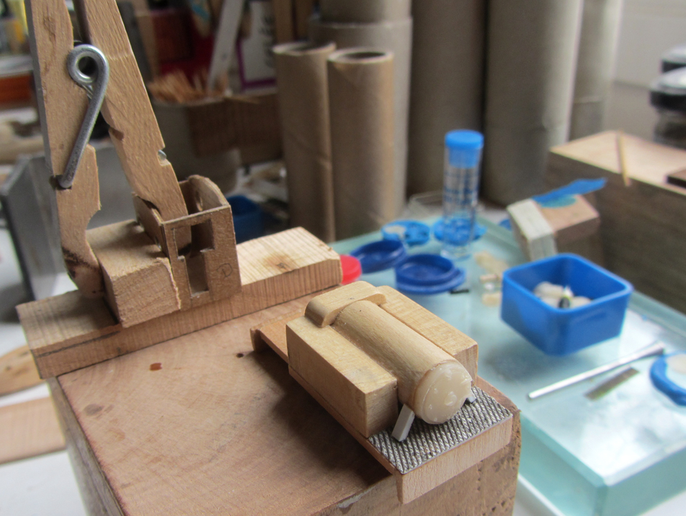

Ne pas oublier non plus les butoirs, il m'en faut un certain nombre pour ce qui est déjà construit et je n'imagine pas les fabriquer tous à l'unité. Voici en gros le modèle retenu
Je prévois un petit sur dimensionnement afin de faciliter les manipulations ultérieures, se dépassement sera enlevé
