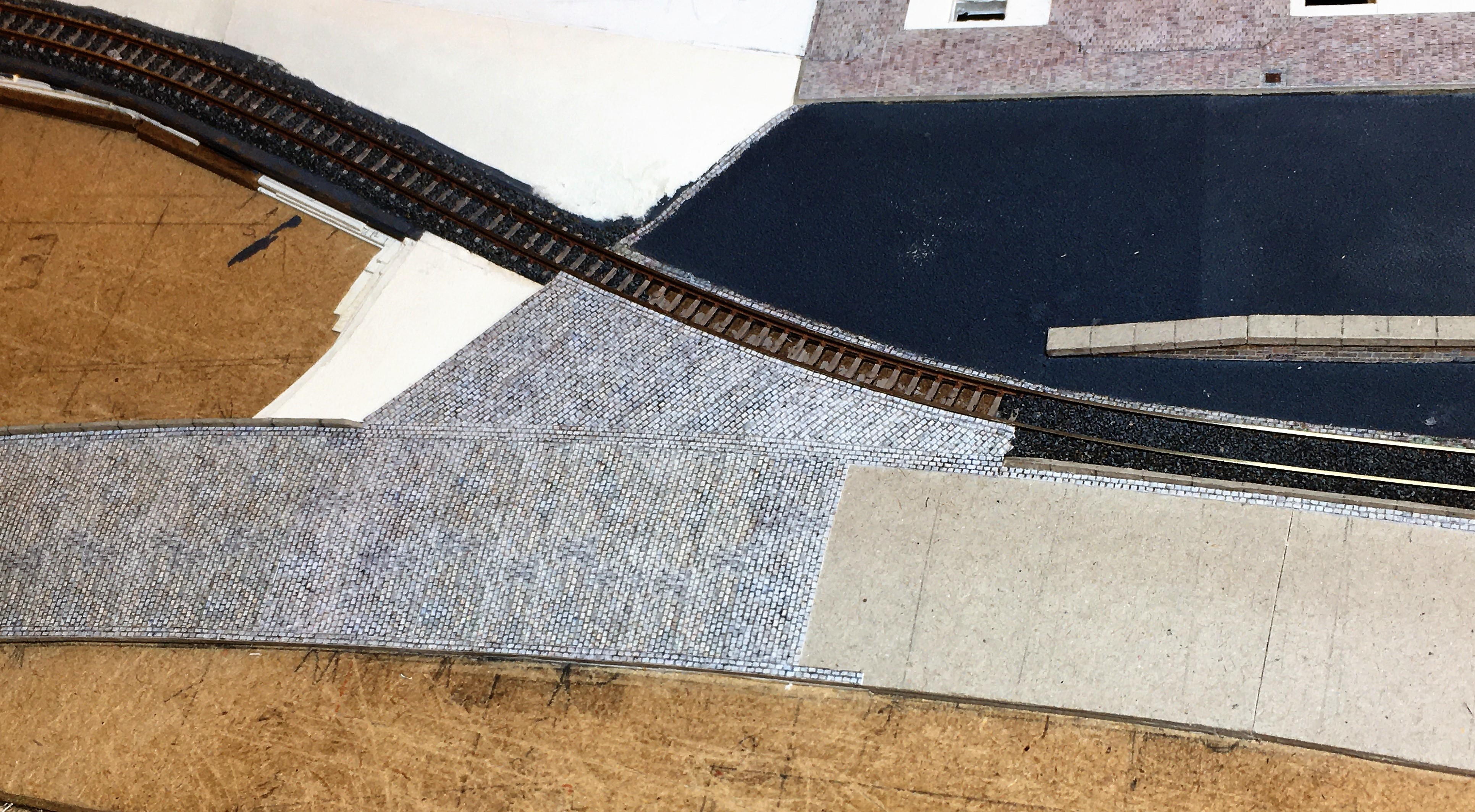

En ce qui concerne les plates-formes pavées, j'ai au paravant réalisé deux pièces d'essai dans des styles différents. Les deux ont leurs avantages et leurs inconvénients. Je devrai encore faire des essais pour trouver la méthode et le résultat qui me conviennent le mieux, surtout avant de commencer le travail pour du vrai sur les quaies.

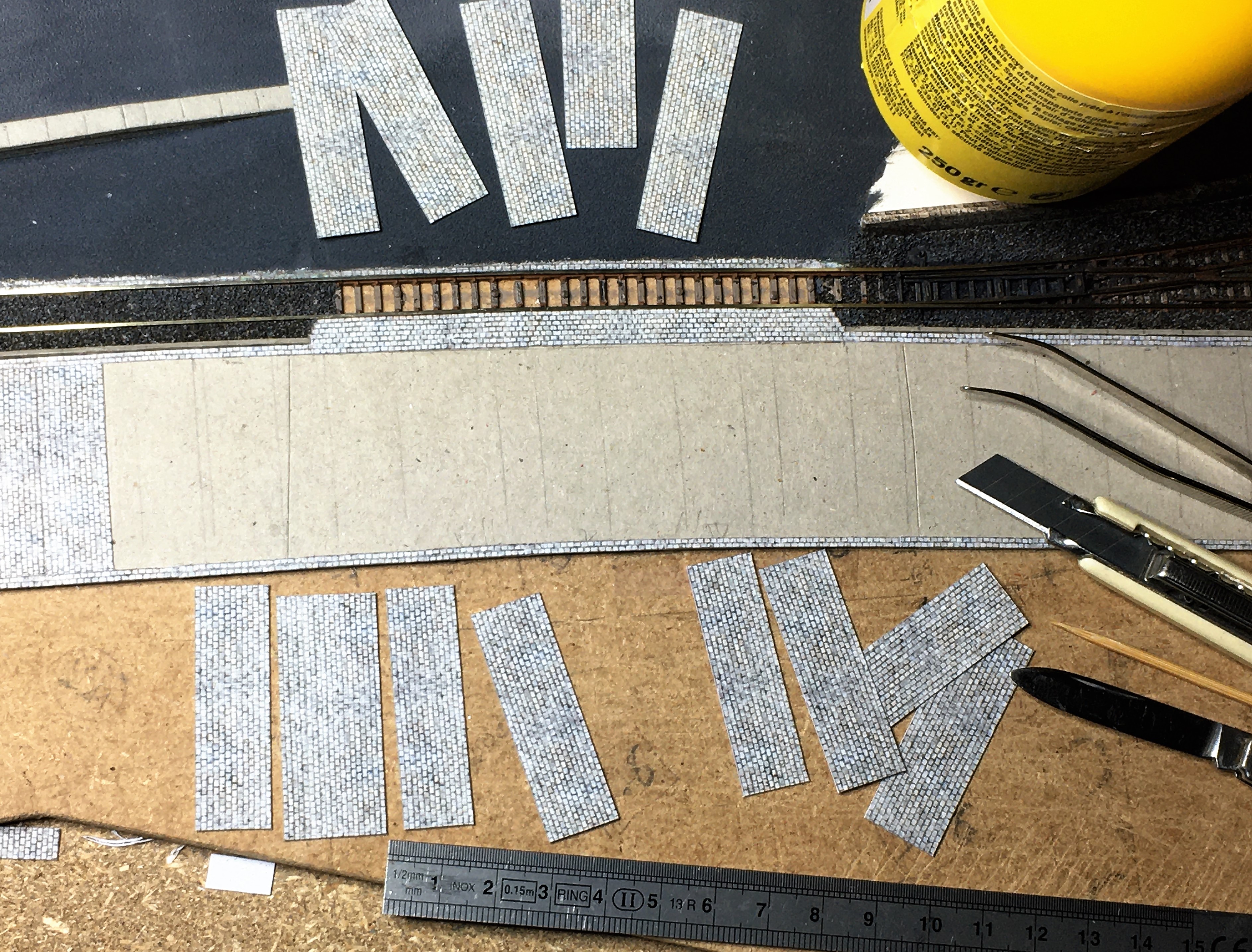

Pour ''ma'' route, j'ai imprimé des vrais pavés sur un papier bristol (les joints en quinconce sont déjà faits). Pour les parties de routes en tournant, j'ai ''pincé'' un peu 1 côté de la photo pour obtenir comme une portion de tarte !

https://railnscale.com/2016/09/23/stretcher-bond-zn/

Retour à la dernière photo que tu joins.
Cette photo montre très bien la démarche que tu suis avec le développement des voies, du moins sur la portion à droite qui est visible.On comprend très bien.
Ce serait gentil de nous offrir aussi le point de vue de la gauche afin qu'on comprenne aussi le déroulement de ce côté là.
Je te dis merci d'avance en attendant la suite de ton travail qui fait toujours plaisir à regarder.
