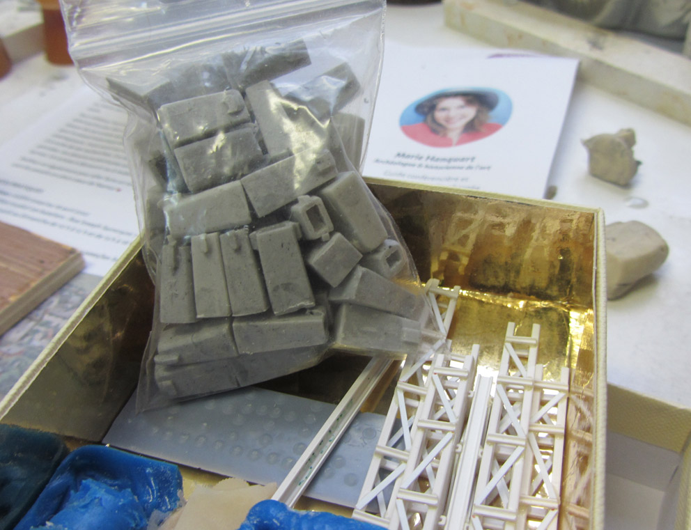

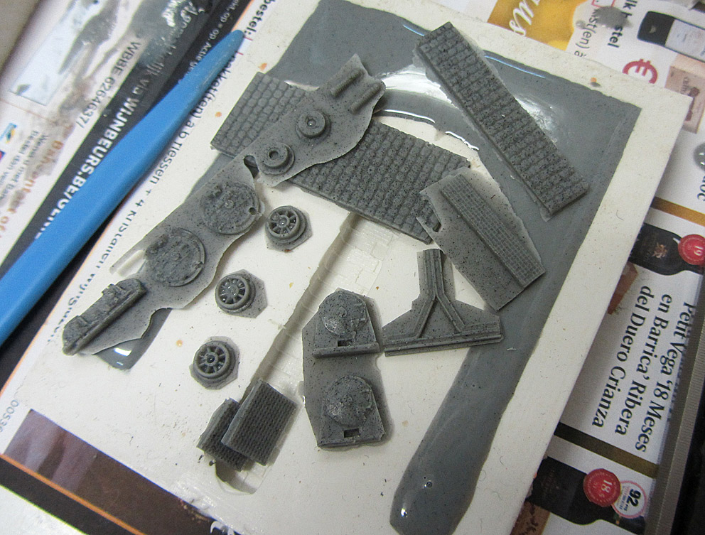

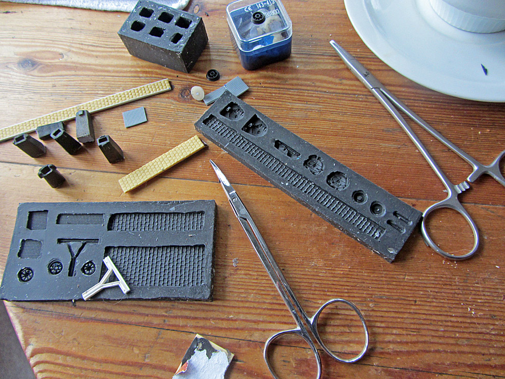

J'étais un peu inquiet parce que je découvrais un silicone nouveau, mais ça s'est bien passé.
En respectant le timing du fabricant malgré mon impatience, je peux déjà faire une petite critique de ce
nouveau couple silicone/résine et de mon boulot avec :
les produits sont bons, et même excellents, le silicone rend bien les détails et il est souple une fois stabilisé
j'ai quelques petits déboires... petits :mrgreen: , et je sais pourquoi, des bulles dans des recoins où je n'ai pas
chipoté pour expulser l'air prisonnier (j'étais un peu stressé) :oops: pour le reste, la résine polyuréthane se
comporte correctement (faire toutefois attention à la présence éventuelle d'humidité)
Le projet pour les butoirs suit son cours, il y a encore quelques étapes à franchir
Pour les lingotières ça a l'air de bien tourner si on chasse l'air des petits détails qui le retiennent.

J’ai peut être raté l’info, mais quelle est la marque de silicone et de résine que tu utilise ?
Merci
Messages : 408
Bonjour Patou,
Pour répondre à ta question...
Non, rien ne t'a échappé. Je n'ai pas parlé de l'adresse.
La résine a été commandée sur le web chez Polyester Vandamme
https://www.polyester-vandamme.com/
il s'agit de la résine polyuréthane 2015 (2 composants liquides a mélanger à parts égales en poids)
le silicone, c'est S 36 deux liquides à mélanger à parts égales aussi, très fluide de couleur noire après mélange. Commandé à la même adresse.
Avant, je m'approvisionnais chez Polychimie à Gilly
https://www.polychimie.be/
depuis leur déménagement à Marcinelle, j'ai plus difficile pour m'y rendre
le silicone à cette adresse c'était : Poly 10 silicone de moulage pâte coulante et catalyseur liquide à 5%
la résine (toujours polyuréthane c'était Poly 16 deux liquides à mélanger 1 pour 1
j'en étais aussi satisfait mais la résine avait tendance à polymériser un peu rapidement
Une chose dot il faut tenir compte, c'est la fragilité de ces résine quand elles sont en faible dimension (les résines d'impression 3D aussi d'ailleurs) rien à voir avec les matériaux injectés.

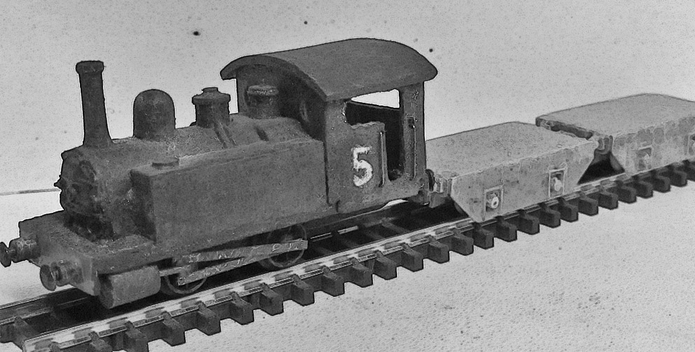

Le service de l'aciérie est confié à des petites locos industrielles, j'ai tourné autour de certains modèles en
construisant des engins statiques qui ne seront là que pour le décor. Ils me serviront de guides pour tenter de
convertir deux petites locos Bt de chez Arnold qui pourront faire mieux que de la figuration j'espère.
Tout ça est dans les pages qui précèdent, pas très loin en amont.

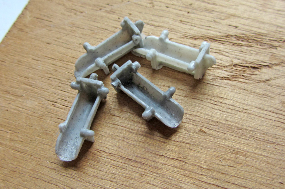

En présentant la fosse de coulée, j'avais mis en scène des lingotières (c'étaient les modèles), je suis passé
à la production et j'en ai un certain nombre Check

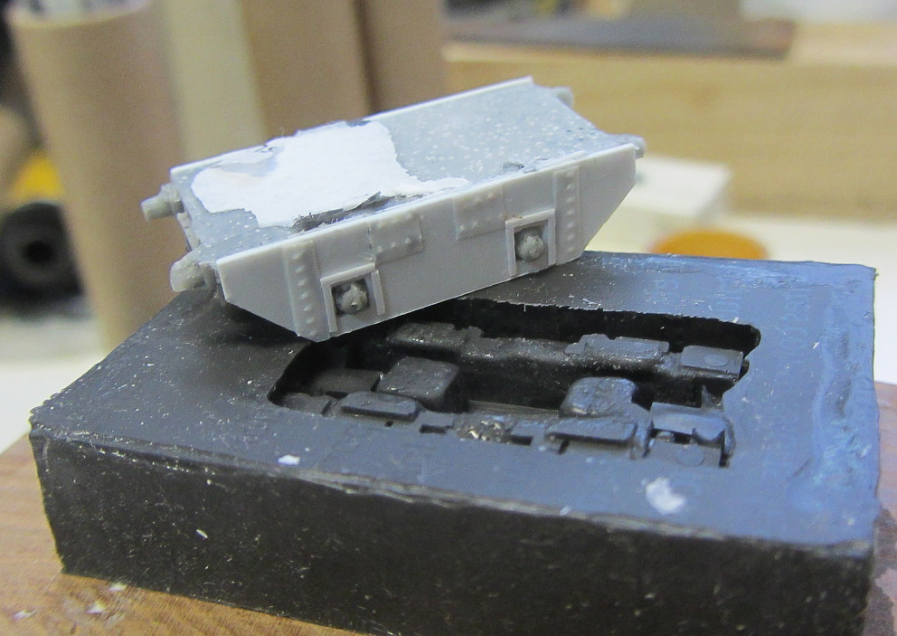

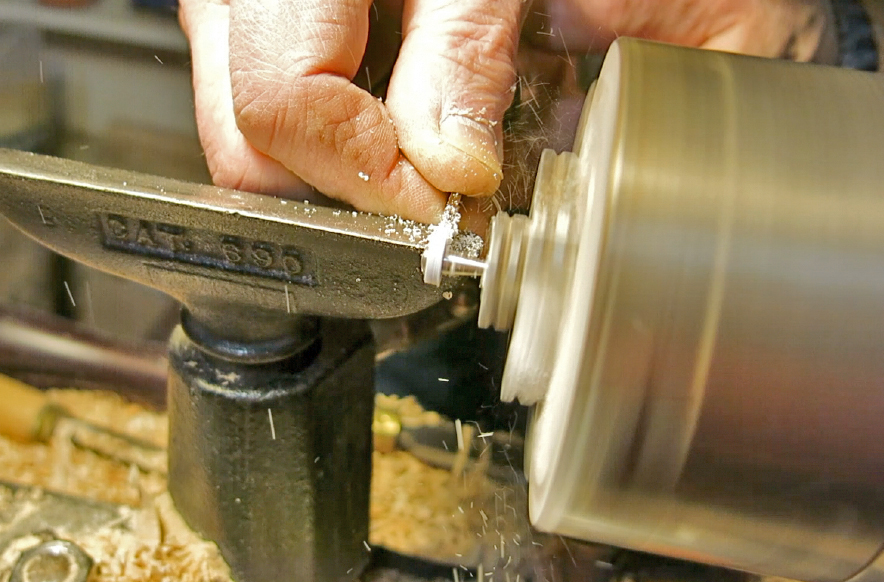

Résinotomie (c'est beau hein ?) d'un châssis de Hkbiss, résinosynthèse du châssis avec attelles Evergreen , empreinte et coulée
Check les wagons
pour ces wagons, dont une part sera statique (les figurants) il faut des roues...
Check les roues, on ne lésine pas sur les moyens...

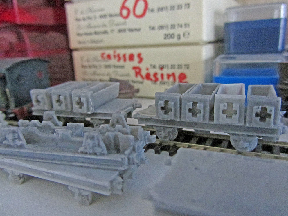

Les lingots seront coulés, ensuite strippés en fosse et il me faudra des wagons pour transporter ces
lingots encore chauds vers les laminoirs :?: .
Je n'ai bien sûr pas d'exemple local de ce genre de wagon aussi je me suis inspiré d'un modèle photographié par Paul Bartlett
https://paulbartlett.zenfolio.com/stock ... #h172acbfa
On a débloqué le budget pour en avoir un d'occase et on le copiera, et on en produira localement
ensuite aménager un peu la plateforme qui est aussi censée transporter des lingots coulés sur wagon
(c'était certainement toujours coulé en fosse, mais ça mange pas de pain de représenter les trucks avec
trois lingotières verticales comme sur les wagons Minitrix de l'époque "vom erz zum stahl"
un détail auquel j'ai pensé : la charge plausible avec seulement deux essieux
un peu moins de 5T pour un lingot, compter un peu plus de 10T pour une lingotière avec son lingot
donc chaque wagon peut être chargé de 3 lingotières coulées ou de 6 lingots strippés si on pense que la
tare est de circa 20T
Les chiffres peuvent se discuter, mais je ne pense pas être loin de la plausibilité

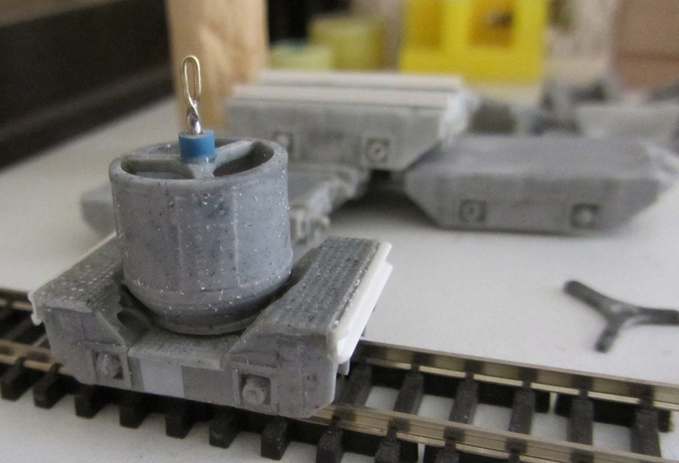

pour l'alimentation de mon haut fourneau, j'ai besoin de bennes Staelher.
Si la forme générale est toujours cylindrique, il y a quelques détails,
je me suis un peu inspiré de celles que Jacques a construites pour ses HF de Musson.
bennes Staelher chez Jacques-02.jpg (471.37 Kio) Consulté 3436 fois

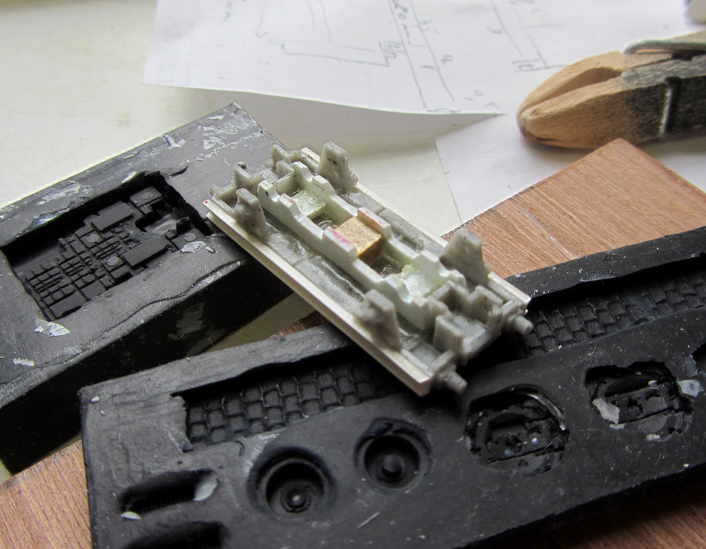

J'aurai besoin de quelques bennes, alors pourquoi ne pas faire appel une fois de plus à la technique empreinte / coulées.
il me faudra un véhicule automoteur pour présenter ces bennes au remplissage sous les goulottes des cases à minerais.
Là, on re-charcute encore le dernier né
