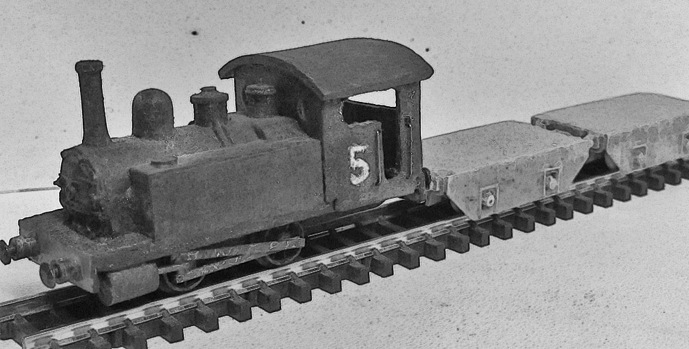

Le service de l'aciérie est confié à des petites locos industrielles, j'ai tourné autour de certains modèles en
construisant des engins statiques qui ne seront là que pour le décor. Ils me serviront de guides pour tenter de
convertir deux petites locos Bt de chez Arnold qui pourront faire mieux que de la figuration j'espère.
Tout ça est dans les pages qui précèdent, pas très loin en amont.

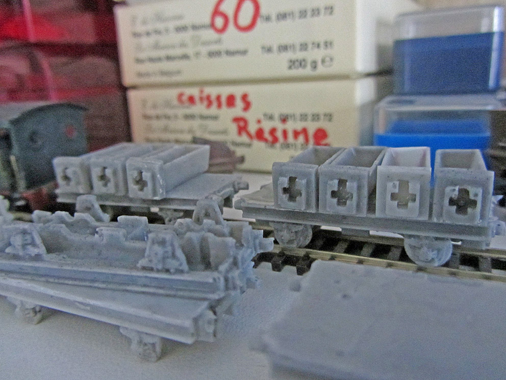

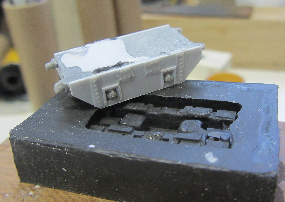

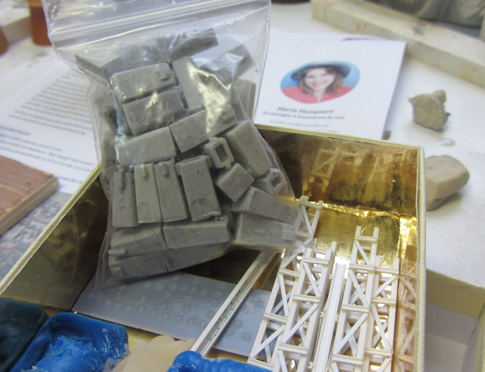

En présentant la fosse de coulée, j'avais mis en scène des lingotières (c'étaient les modèles), je suis passé
à la production et j'en ai un certain nombre Check
Pour l'alimentation du four Martin, il me fallait des augets à ferrailles qui sont transportés au four sur
des wagons plats quelconques souvent fabriqués sur place. Comme pour beaucoup d'autres choses, je
n'ai pas de témoin, alors, je me suis servi de ceux rencontrés dans une vidéo qui met en scène la Donnawitzhütte

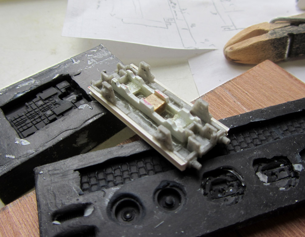

Résinotomie (c'est beau hein ?) d'un châssis de Hkbiss, résinosynthèse du châssis avec attelles Evergreen , empreinte et coulée
Check les wagons

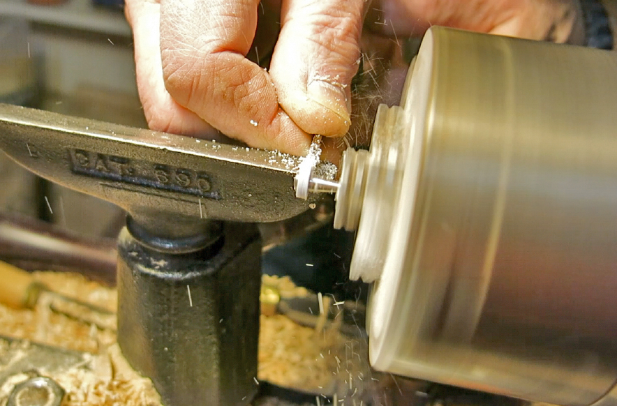

pour ces wagons, dont une part sera statique (les figurants) il faut des roues...
Check les roues, on ne lésine pas sur les moyens...

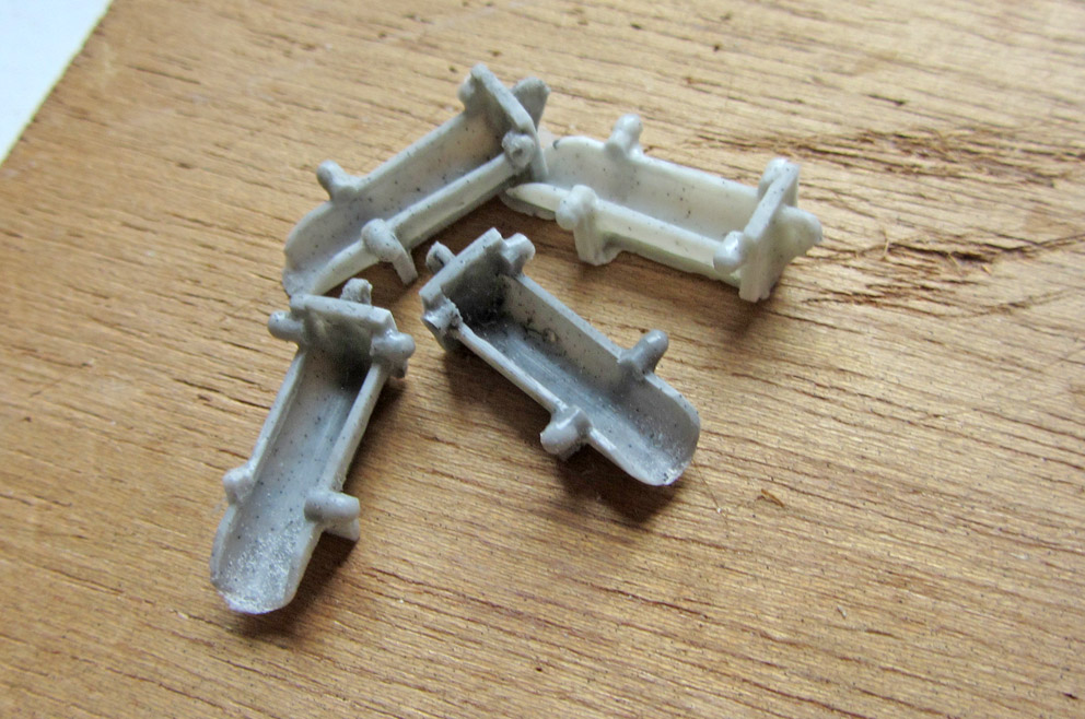

Check les augets à ferrailles, illustrés un peu plus haut, et tant qu'à faire,
il faut aussi des augets pour verser de la ferraille dans les convertisseurs (ça se fait)
ceux là seront entassés dans un coin...
Les lingots seront coulés, ensuite strippés en fosse et il me faudra des wagons pour transporter ces
lingots encore chauds vers les laminoirs :?: .
Je n'ai bien sûr pas d'exemple local de ce genre de wagon aussi je me suis inspiré d'un modèle photographié par Paul Bartlett
https://paulbartlett.zenfolio.com/stock ... #h172acbfa
On a débloqué le budget pour en avoir un d'occase et on le copiera, et on en produira localement
ensuite aménager un peu la plateforme qui est aussi censée transporter des lingots coulés sur wagon
(c'était certainement toujours coulé en fosse, mais ça mange pas de pain de représenter les trucks avec
trois lingotières verticales comme sur les wagons Minitrix de l'époque "vom erz zum stahl"
un détail auquel j'ai pensé : la charge plausible avec seulement deux essieux
un peu moins de 5T pour un lingot, compter un peu plus de 10T pour une lingotière avec son lingot
donc chaque wagon peut être chargé de 3 lingotières coulées ou de 6 lingots strippés si on pense que la
tare est de circa 20T
Les chiffres peuvent se discuter, mais je ne pense pas être loin de la plausibilité

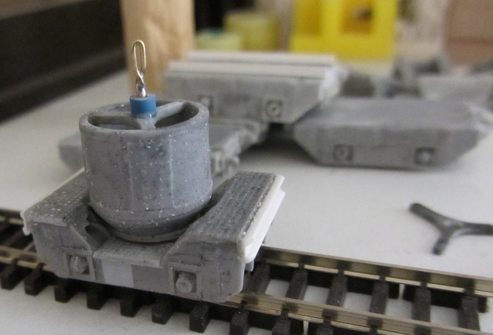

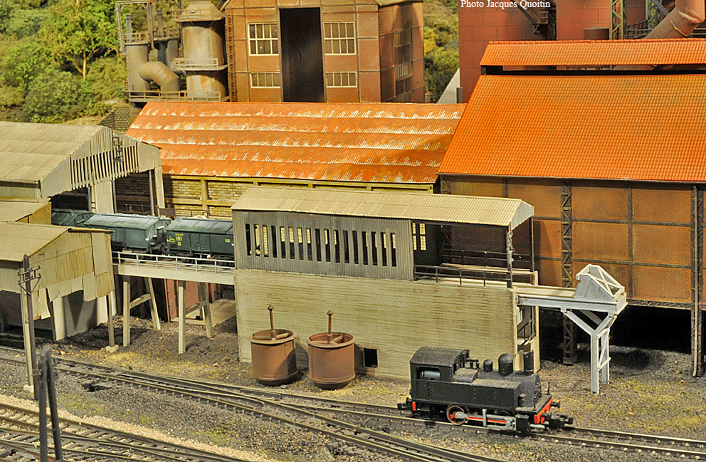

pour l'alimentation de mon haut fourneau, j'ai besoin de bennes Staelher.
Si la forme générale est toujours cylindrique, il y a quelques détails,
je me suis un peu inspiré de celles que Jacques a construites pour ses HF de Musson.
bennes Staelher chez Jacques-02.jpg (471.37 Kio) Consulté 3445 fois
J'aurai besoin de quelques bennes, alors pourquoi ne pas faire appel une fois de plus à la technique empreinte / coulées.
