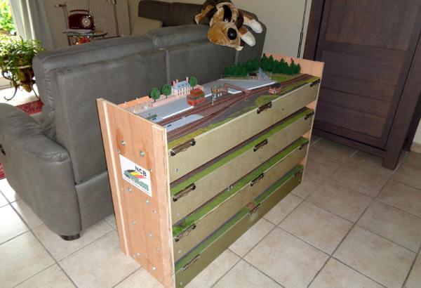

J'en reviens à ton système de stockage des modules. Je vois que tu as 85 cm de haut. Comment se répartissent tes mesures ? Quelle est la distance en hauteur entre chaque modules ?
Messages : 3695
Sorry pour le petit retard à ma réponse (agenda de pensionné très chargé :mrgreen: ).
Pour rappel, les 85 cm de hauteur ont été décidés simplement en fonction de la hauteur du coffre de ma voiture (C4 Picasso).
Voici le croquis avec les mesures :
Plan support modules.jpg (89.88 Kio) Consulté 7115 fois
Donc, nous avons dans mon cas la hauteur (hors décor) des modules qui est de 14,30 cm.
J'ai laissé 6,70 cm jusqu'au module supérieur.
Ce qui veut dire que mon décor entre dans ce deuxième module.
N'oublions pas que mes pieds démontés sont fixés à plat à l'intérieur.
Il fut tenir compte de ça pour que le décor ne vienne pas s'écraser contre.
Pas de hauteur de décor sur les bords (tu n'as que 6,70 cm).
Moi je n'ai pas eu de problème car les maisons sont en enfilade, et j'ai fait attention à leur hauteur.
J'ai malgré tout une cheminée d'usine, mais qui s'enlève lors du transport.
Tu peux choisir l'option de ne pas fixer les pieds dans les modules pour le transport, ce qui te donne alors presque 20 cm (moins les moteurs d'aiguillages et autres accessoires.
Je te conseille aussi dans ce cas de marquer individuellement les pieds pour bien les remettre à LEUR place lors du remontage.
N'hésites pas si tu as d'autres questions, ou passes à la maison pour mieux visualiser l'affaire.

Je tiendrai compte de tes conseils et opter aussi pour des superstructures démontables. En effet, celles d'un dépôt vapeur sont relativement hautes.
Pour les pieds de deux modules, j'ai fait comme toi.
Mais je dois encore trouver une solution pour les deux autres qui comporteront des moteurs d'aiguillages et une plaque tournante. Un voisin me conseille de mettre les pieds dans un rack pour les transporter. Nous allons étudier la question.
