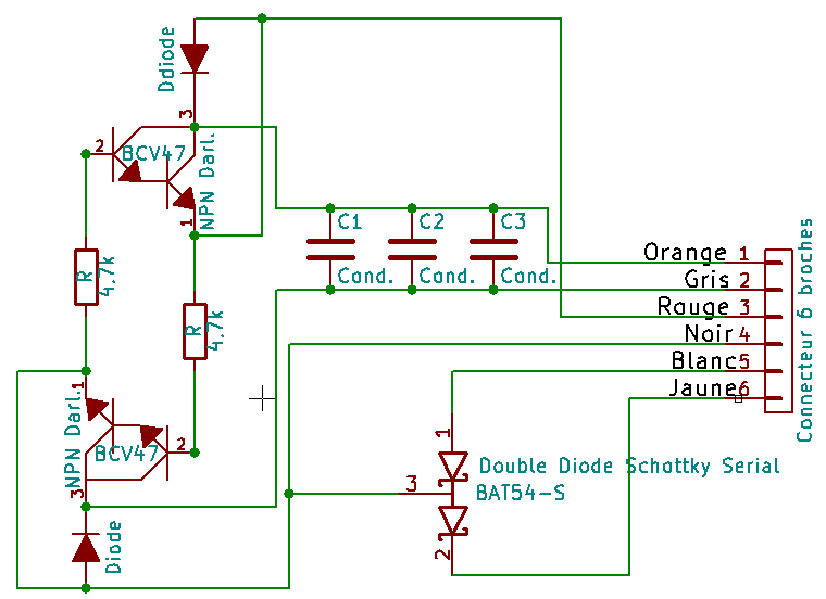

la 26 de minitrix est une belle machine, la mienne fonctionne bien quand la platine fait bien contact. j'ai remplacé les petit transistor mais j'ai un soucis avec les contacts de la broche dans l'laquelle s'enfonce les pines de la plaquette. parfois elle tourne très bien, puis d'un coup s'arrête je doit démonter le tender pour joué avec la platine et elle repars.

@Thierry, en effet, le connecteur pour le decodeur dans ce Minitrix est problematique, qqchose typique pour Minitrix de faire ceci comme cela. Je ne comprends pas pourquoi ils ne peuvent pas installer un connecteur convenable comme les autre marques. Que veux-tu dire avec "replacé les petites transistors"? Je n'ai pas vue des transistors. J'ai possible pas fait attention. :roll:

sur la petite platine d'origine se trouve des condensateur et deux transistors à trois broche. ils était hs d'où le pris très bas.nsateur et deux transistor à trois broche. ils était hs d'où le pris très bas.
voici le schéma

Ah oui, biensur. Je n'avais pas compris que tu parlais de la platine qu'on enleve pour replacer pas le decodeur. Ma faute, par-ce que tu l'as bien ecris. Bien lire est un art. :D
