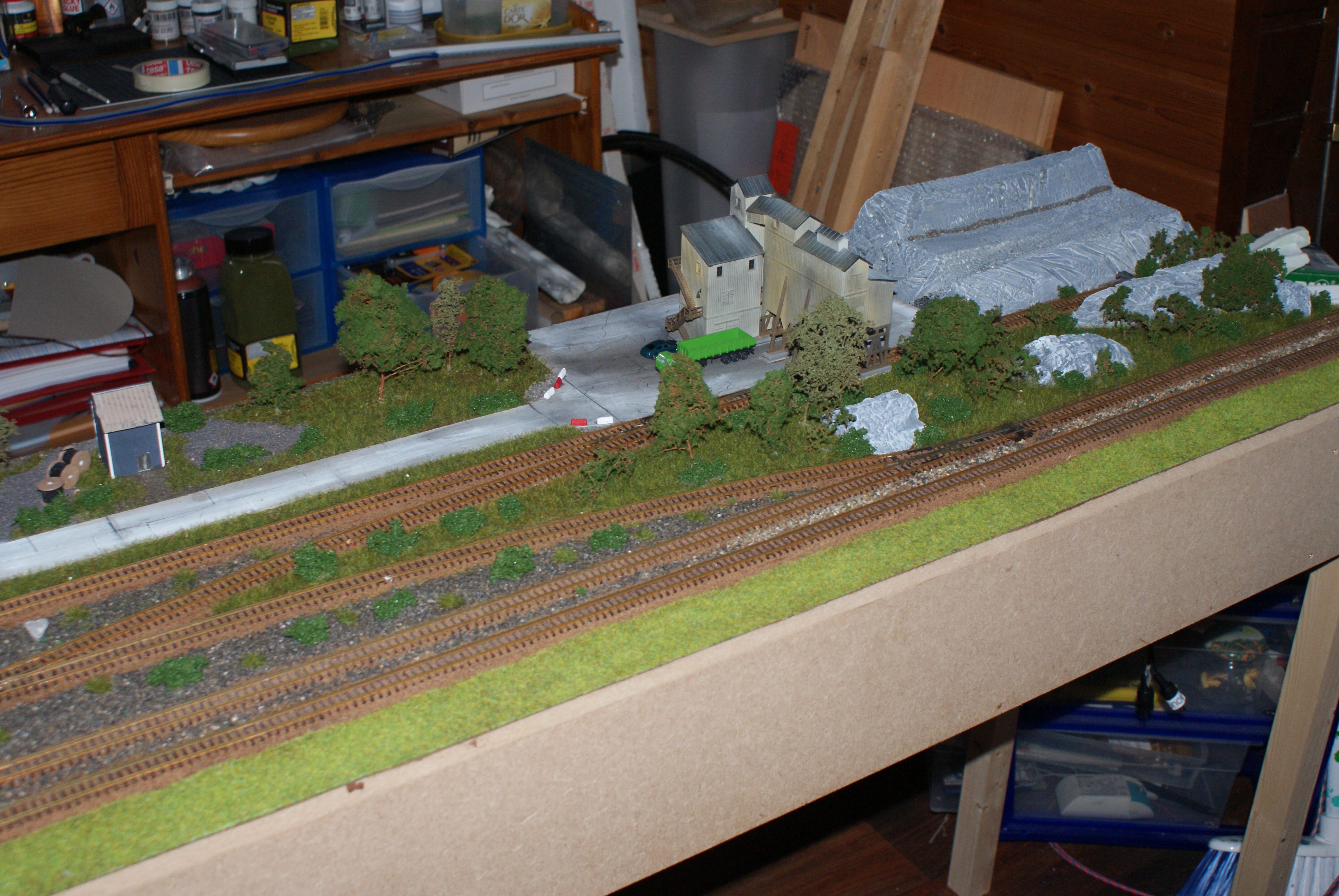

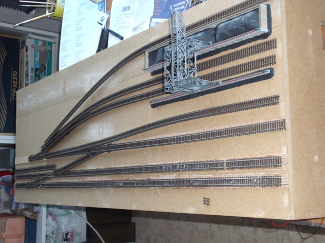

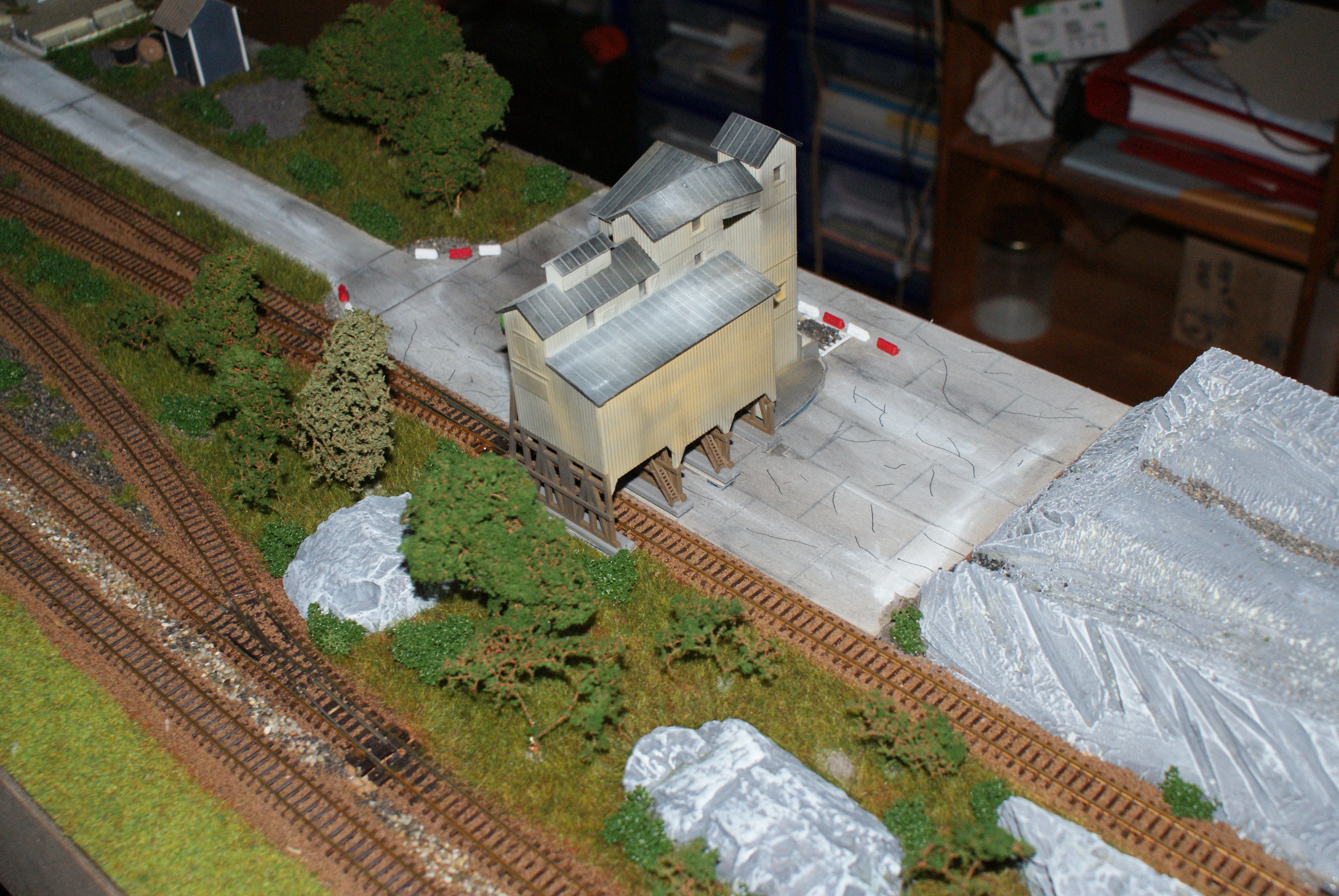

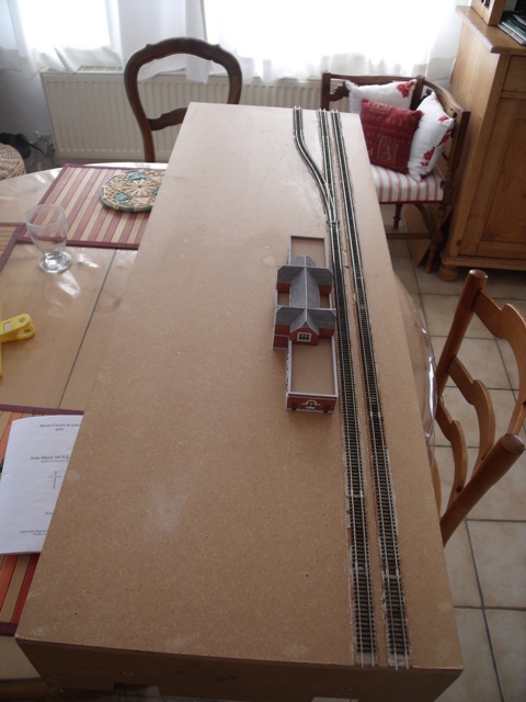

Je me décide enfin à vous envoyer des photos de mes modules.
Ils sont en cours de réalisation. Mais c'est un projet de grande envergure car j'ai l'intention de faire un dépôt vapeur. Donc, il y aura encore deux autres modules avec la remise et la plaque tournante. Mais ce sera pour plus tard.
En attendant, voici le dépôt de charbon et sur l'autre module, je compte recréer l'environnement de la gare de Nivelles Nord qui a été en fonction jusqu'en 1968.
- Photo 2.jpg (93.13 Kio) Consulté 4431 fois
- Photo 1.jpg (101.74 Kio) Consulté 4431 fois

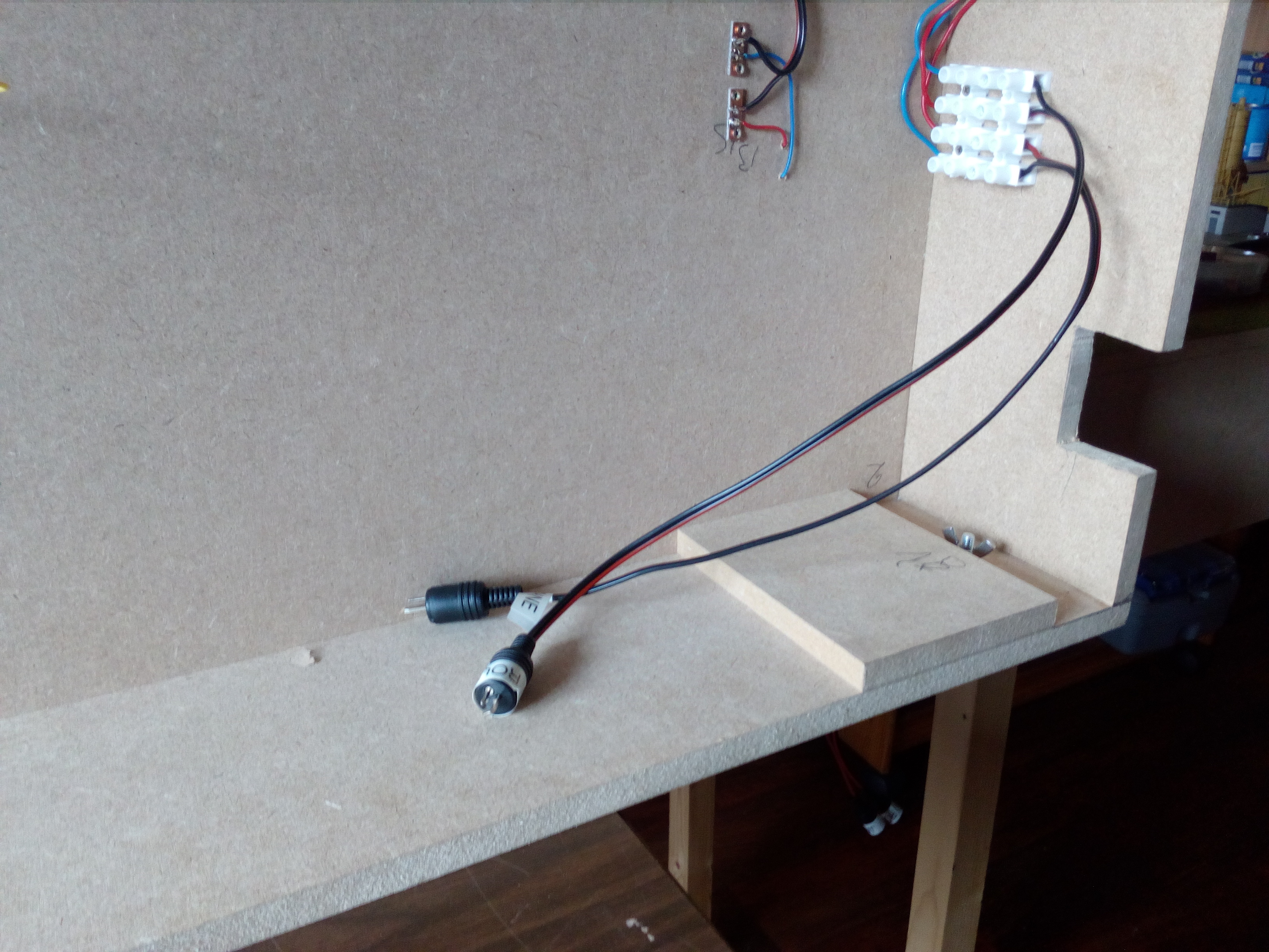

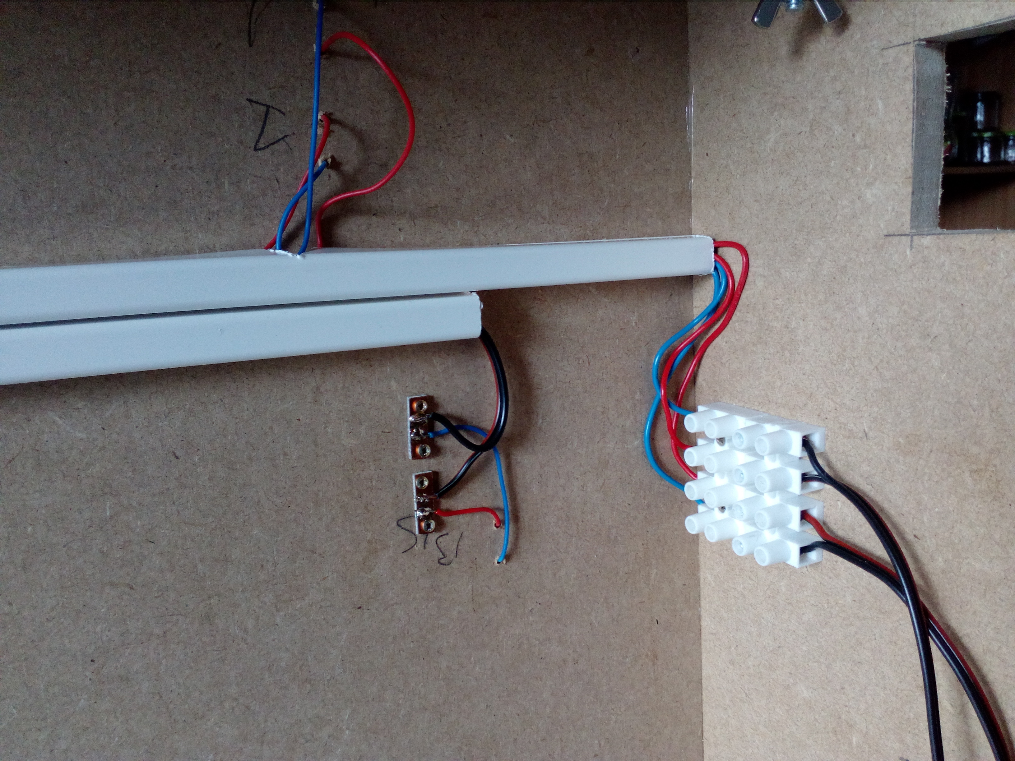

Quelques décennies d'utilisation des fiches HP m'ont un peu éloigné d'elles. (manque de fiabilité, etJEPE a écrit : 09 oct. 2018, 10:18
Concernant les raccords électriques, ce sont les prises de HP (normes Morop), mais plusieurs transfos peuvent être montés.
Dans ce cas voir avec André et Alexis qui sont au courant![]()
de plus en plus difficile à se procurer)
J'ai donc adopté un autre système, compatible avec les normes MOROP : l"utilisation de barrettes de dominos enfichables
Pour un module double-voies, je fixe une barrette de quatre dominos mâles sous les voies, et perpendiculaire à celles-ci.
Chque domino est relié à un rail, dans l'ordre.
Ensuite, suivant les case relie la barrette femelle à des prises HP mâles ou femelles, ou à des jacks mâles ou femelles si mon module est relié à un module aux normes allemandes, ou directement sur les dominos du voisin s'il a adopté le même système.
Je me suis fait dans ce but un petit stock de câbles "Plug & Play".
- vogele

Re: Module expo Wavre
Bonsoir JC mes amitiés a madame .
J'ai opter pour le même système avec domino enfichable bien plus facile et simple pour le changement d'alimentation .
- IMG_20180814_134626.jpg (2.43 Mio) Consulté 4414 fois
- IMG_20180814_134620.jpg (2.92 Mio) Consulté 4414 fois
- Messages : 1803
Merci pour les infos. Didier, je vois des fiches noires sur ta photo. Aurais-tu les références et où tu les as achetées ?
- vogele
- Messages : 947
Il y en a un peut partout ,chez Brico ,Mr Bricolage .Ce sont de simple prise pour Haut parleur .
Et ils ont aussi les dominos enfichable .
- Messages : 1803
Merci Didier. Les dominos enfichables, j'ai déjà.
