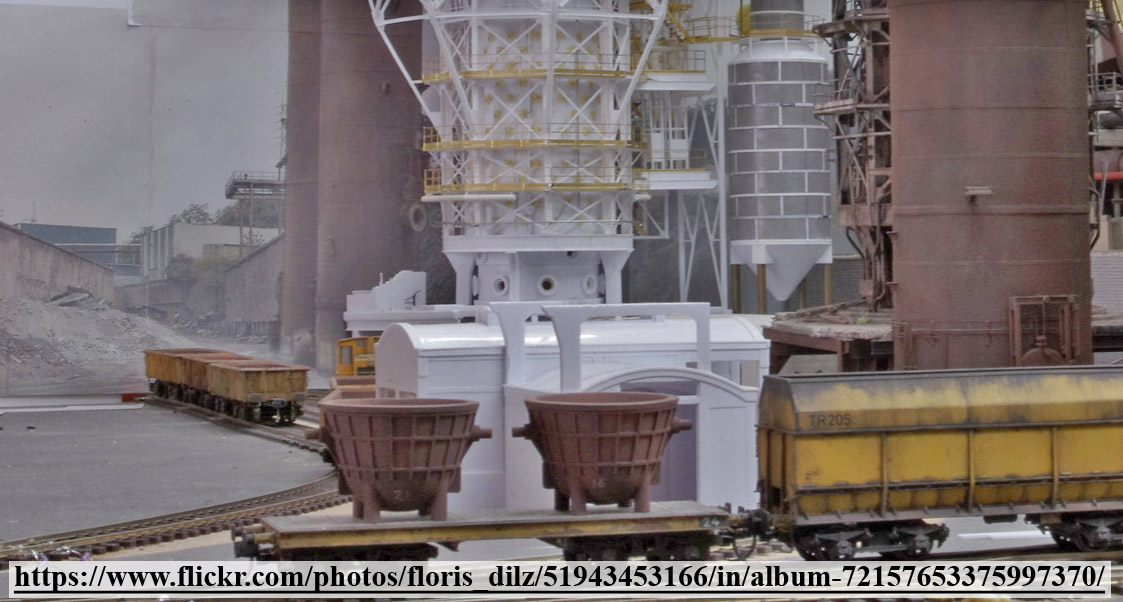

Et en plus, après avoir admiré une des dernières photo de Floris Dilz dans son approche de Cockerill en H0
les cuves de Floris.jpg (200.04 Kio) Consulté 2541 fois
j'avais vachement envie d'avoir des cuves dans le genre :roll:
Je développe la démarche :
Les wagons porte-lingots, fabriqués en dernier, sont en fait les bonnes-à-tout-faire de l'usine avec les plats présentés précédemment. Ils pourront à l'occasion véhiculer des cuves pour laitier d'aciérie (voilà la justification de ces cuves, donc elles sont à construire aussi)
Pour ce qui est de ces cuves, elles seront tirées du même modèle que les cuves à laitier de HF déjà rencontrées plus avant.

Comme le laitier est plus léger, il flotte au dessus du bain d'acier et lorsque le niveau atteint le bord de la poche c'est d'abord le laitier qui s'écoule par une goulotte (tiens il faudra encore que je bricole ces goulottes pour les trois poches que je prévois) et il s'écoule dans quoi ?
Dans ces marmites que Floris Dilz m'a persuadé de fabriquer
coulée du OHF.jpg (151.84 Kio) Consulté 2541 fois
et ces marmites chargées sur wagons plateforme sont expédiées au moulin à scories qui broie finement ce laitier. Ces granules en raison de leur teneur en phosphates sont un excellent engrais... donc valorisation du déchet, donc bénéfices !

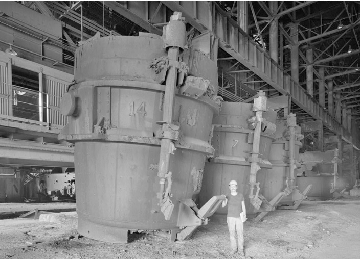

Comme pour bien d'autres choses, je n'ai aucun modèle et je m'inspire de types visibles sur certaines photos dont encore les exemplaires disponibles en H0 aux États-Unis
https://steelmillmodelerssupply.com/
voici un modèle du genre utilisé
teeming ladle vu de haut.jpg (104 Kio) Consulté 2541 fois

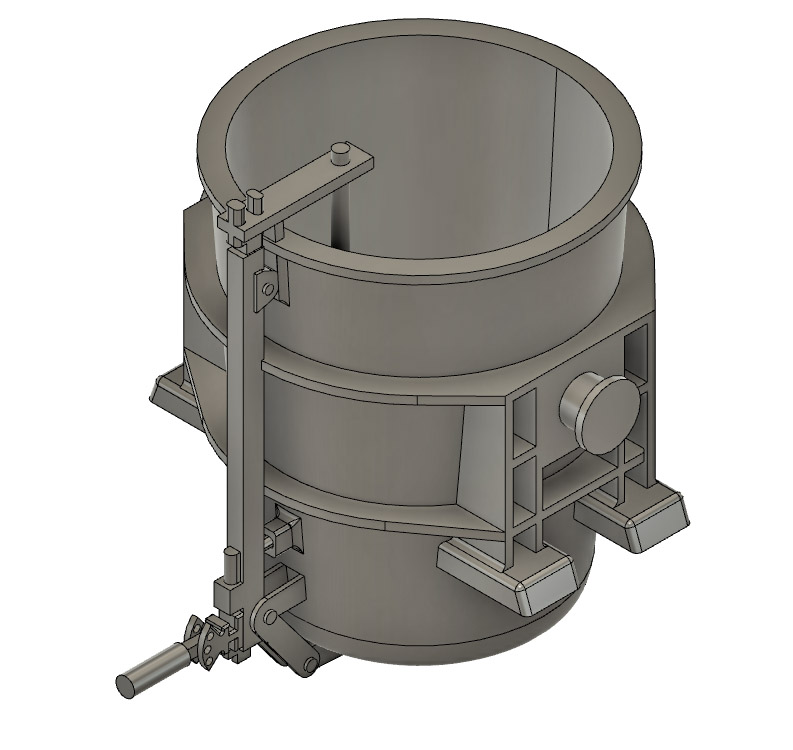

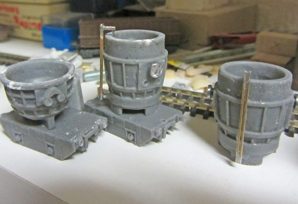

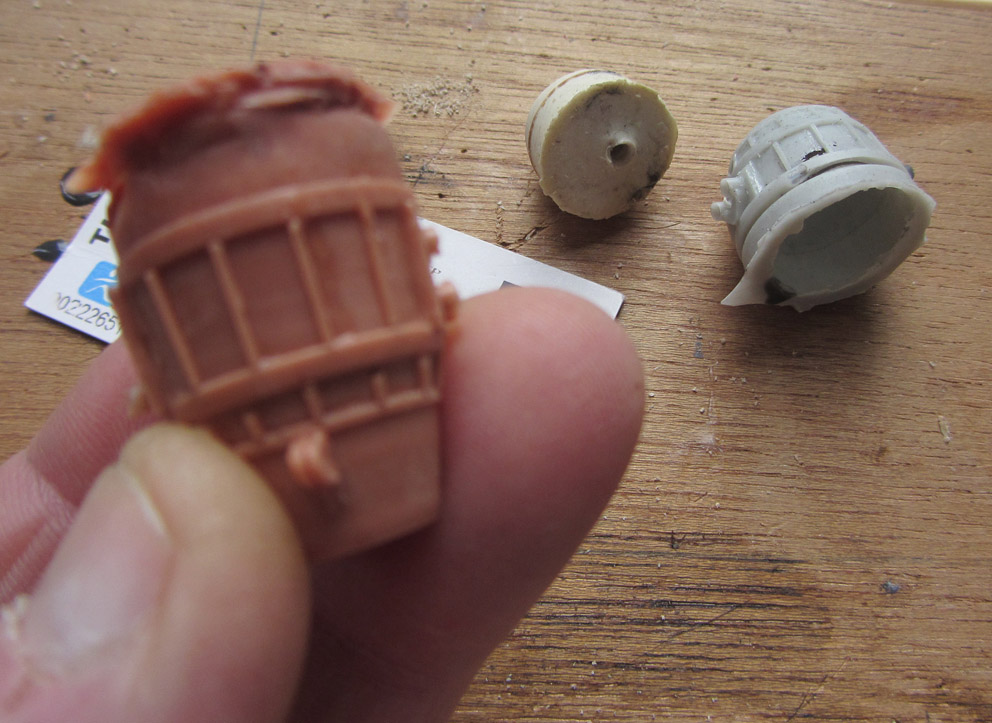

A partir d'un modèle qui était prévu pour la collecte de la fonte au HF, mais son type et sa hauteur qui engageait les goulottes du plancher de coulée l'avaient fait mettre au rebut (ne jamais rien jeter)
quelques petites modifications et ensuite la technique maintenant assez bien assimilée de l'empreinte/coulée
et voilà les poches et cuves
Ainsi que je l'ai remarqué en rédigeant l'explicatif pour la coulée du four Martin, je devrai encore leur adjoindre une goulotte et le système d'ouverture du conduit par lequel s'écoule l'acier liquide dans les lingotières. Ce système, on le fera simple vu l'échelle, vraisemblablement en fil laiton soudé comme j'ai fait les soupapes qui sont aux points hauts de la conduite des gaz
ne pas oublier non plus de les équiper de tenons afin d'être manipulés par le pont roulant
Voilà... restent les goulottes sur les poches (ça, on verra encore) et on pourra passer une couche de primer...

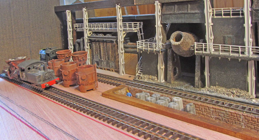

Parlant d'ambiance, je me suis senti obligé (oh le pauvre malheureux...) de mettre un peu de peinture et de vite créer
une photo d'ambiance

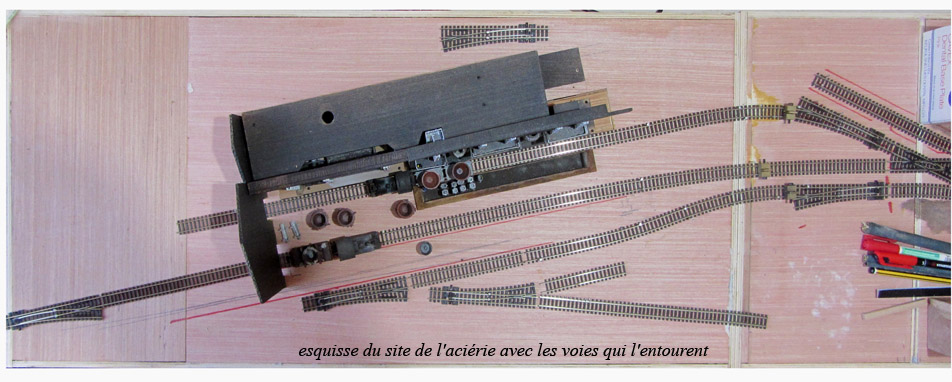

Afin de ne pas vous obliger à une recherche en amont de cette saga, je joins une illustration du plan de voies envisagé pour ce module qui représentera l'aciérie de Vireux

On voit les doutes... justifiés les doutes car si je peux me permettre de ne pas coller au plan des voies de 1961 qui est trop dense pour mon petit module, surtout par le nombre des voies du grill entre aciérie et Viroin,

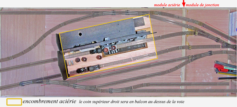

après moult manipulations j'en arrive au plan de voies esquissé sur l'illustration qui suit
1976 copie3-72ppi.jpg (203.83 Kio) Consulté 2395 fois
ceci dans le but de rester quand même un tout petit peu fidèle à ce qui fut la réalité tout en permettant un usage plausible du rail (les deux voies du bas qui se perdent dans le module voisin finissent sur butoirs).
Les bâtiments prévus au bout du module (deuxième hall d'aciérie et un bâtiment dans le coin de gauche) ne seront que en vue pignons ou à peu près (ça suivra)
Si vous avez des suggestions qui peuvent m'aider, je suis à l'écoute.
