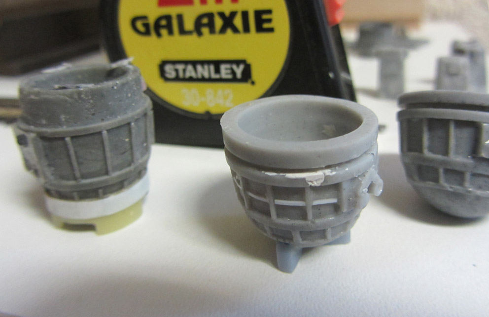

Les wagons porte-lingots, fabriqués en dernier, sont en fait les bonnes-à-tout-faire de l'usine avec les plats présentés précédemment. Ils pourront à l'occasion véhiculer des cuves pour laitier d'aciérie (voilà la justification de ces cuves, donc elles sont à construire aussi)
Pour ce qui est de ces cuves, elles seront tirées du même modèle que les cuves à laitier de HF déjà rencontrées plus avant.
Trois pieds sont ajoutés afin qu'elles puissent être posées sur le sol aux côtés de la poche de coulée à l'arrière du four.

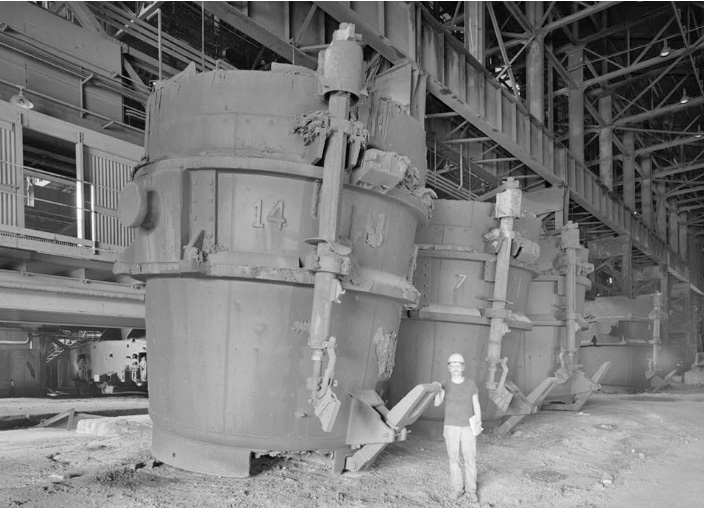

Trois, ce n'est pas des masses, mais il faut bien trois unités pour suppléer aux interventions de réfection du système de vidange et du revêtement des réfractaires, pour toujours en avoir une en réserve.
Comme pour bien d'autres choses, je n'ai aucun modèle et je m'inspire de types visibles sur certaines photos dont encore les exemplaires disponibles en H0 aux États-Unis
https://steelmillmodelerssupply.com/
voici un modèle du genre utilisé
teeming ladle vu de haut.jpg (104 Kio) Consulté 2545 fois

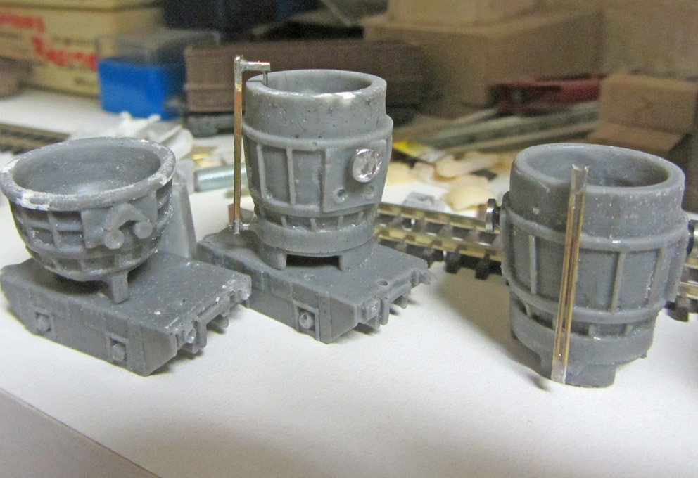

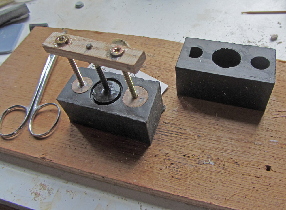

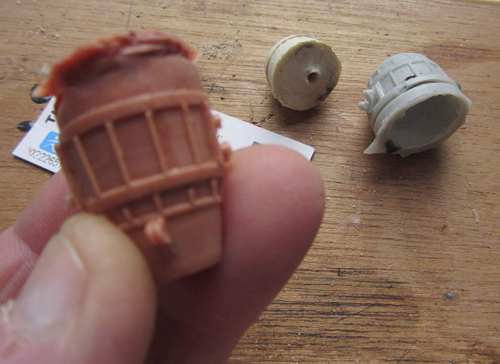

A partir d'un modèle qui était prévu pour la collecte de la fonte au HF, mais son type et sa hauteur qui engageait les goulottes du plancher de coulée l'avaient fait mettre au rebut (ne jamais rien jeter)
quelques petites modifications et ensuite la technique maintenant assez bien assimilée de l'empreinte/coulée
et voilà les poches et cuves
Ainsi que je l'ai remarqué en rédigeant l'explicatif pour la coulée du four Martin, je devrai encore leur adjoindre une goulotte et le système d'ouverture du conduit par lequel s'écoule l'acier liquide dans les lingotières. Ce système, on le fera simple vu l'échelle, vraisemblablement en fil laiton soudé comme j'ai fait les soupapes qui sont aux points hauts de la conduite des gaz
ne pas oublier non plus de les équiper de tenons afin d'être manipulés par le pont roulant
Voilà... restent les goulottes sur les poches (ça, on verra encore) et on pourra passer une couche de primer...

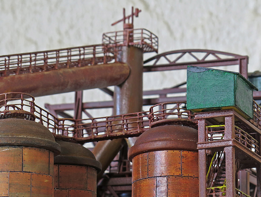

Parlant d'ambiance, je me suis senti obligé (oh le pauvre malheureux...) de mettre un peu de peinture et de vite créer
une photo d'ambiance
