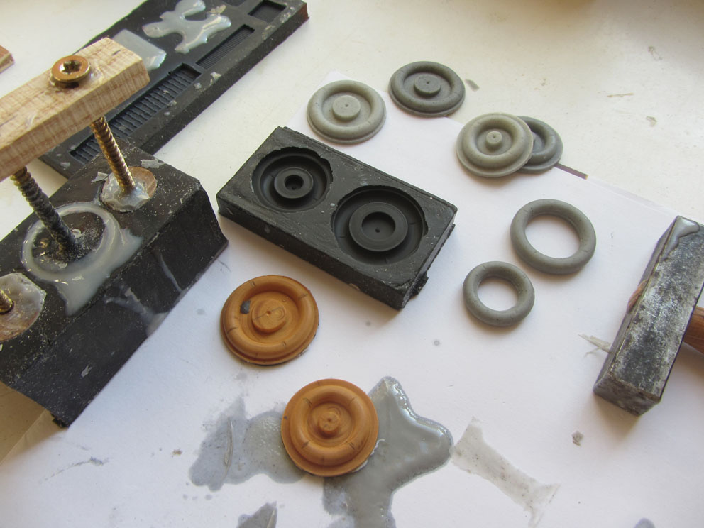

Il y a peu, enfin...il y a quelques temps, je terminais mes préparatifs en fabriquant par moulage ce que je pensais être les derniers accessoires nécessaires à l'exécution finale du module aciérie.
A cette occasion, je me suis rendu compte que les flacons de silicone, et ceux de la résine polyuréthane vieillissaient,
et y a pas qu'eux :x !
Je me suis donc dit qu'il valait mieux essayer de produire encore ce qui paraissait nécessaire et demandait la production en (petite) série.
Cela veut dire beaucoup de choses, mais ce qui m'est apparu en premier, c'est le système des conduites , eau, gaz, air qui courent entre les endroits de leur production et ceux de leur consommation.
Ces canalisations font de fréquents changements de direction afin de se glisser entre les bâtiments sans entraver la circulation sur les rails. Ce n'est pas toujours aisé de faire le coude adéquat, aussi je pense avoir trouvé un truc :idea: , j'insiste sur le "je pense" :
J'ai produit des anneaux du calibre adéquat dans lesquels je pourrai prélever la portion qui me donnera le virage demandé.
prendre une empreinte d'un anneau n'est pas chose aisée, alors j'ai fait un modèle de demi anneau dans le plan du cercle et j'obtiens mes anneaux en collant deux moulages ensemble.
Je pense qu'avec la photo qui suit, tout le monde aura compris.
faire de toutes petites quantités de résine est quasi impossible, alors j'en profite pour étoffer le stock...

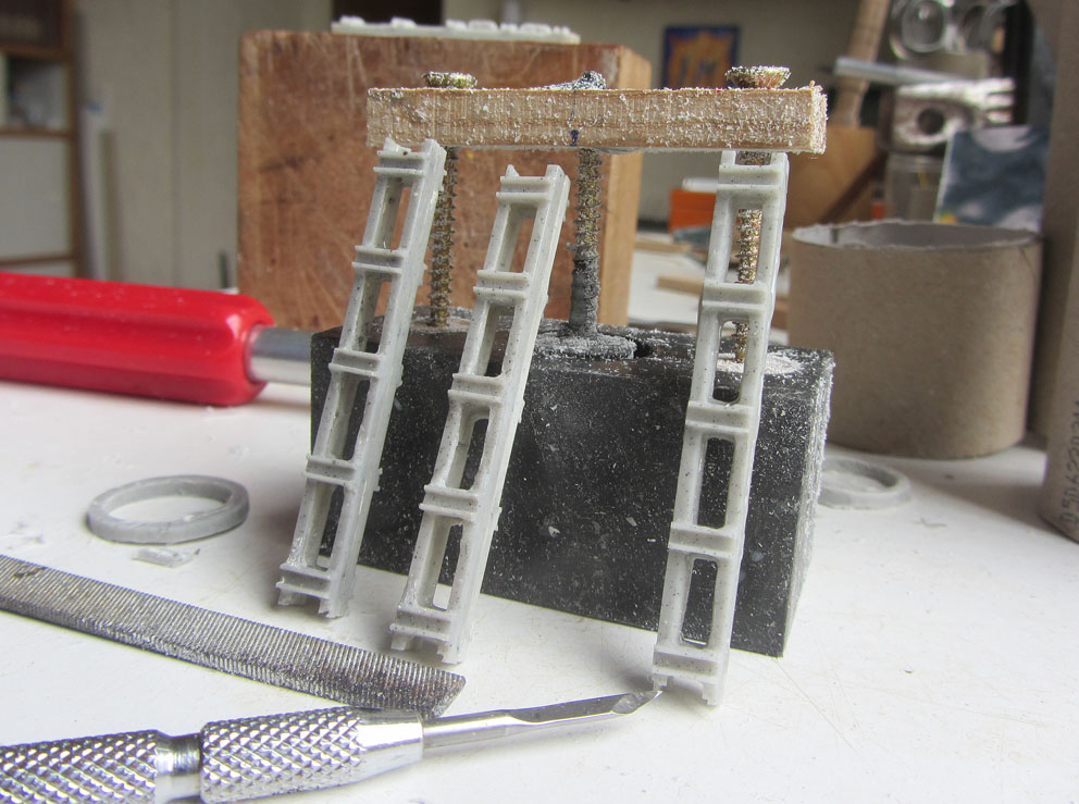

Dans la configuration choisie, j'aurai besoin de 4 poutrelles treillis identiques :roll:
j'ai commencé à en construire une sur dessin, la voici au tout début avec ses profilés contraints par des segments d'épingles

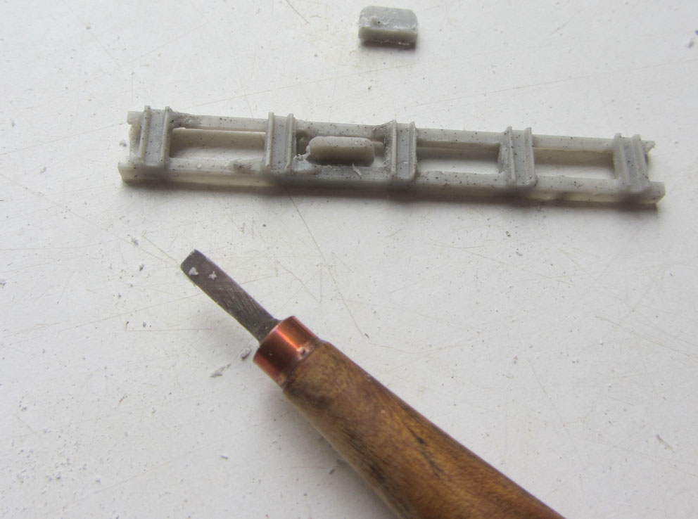

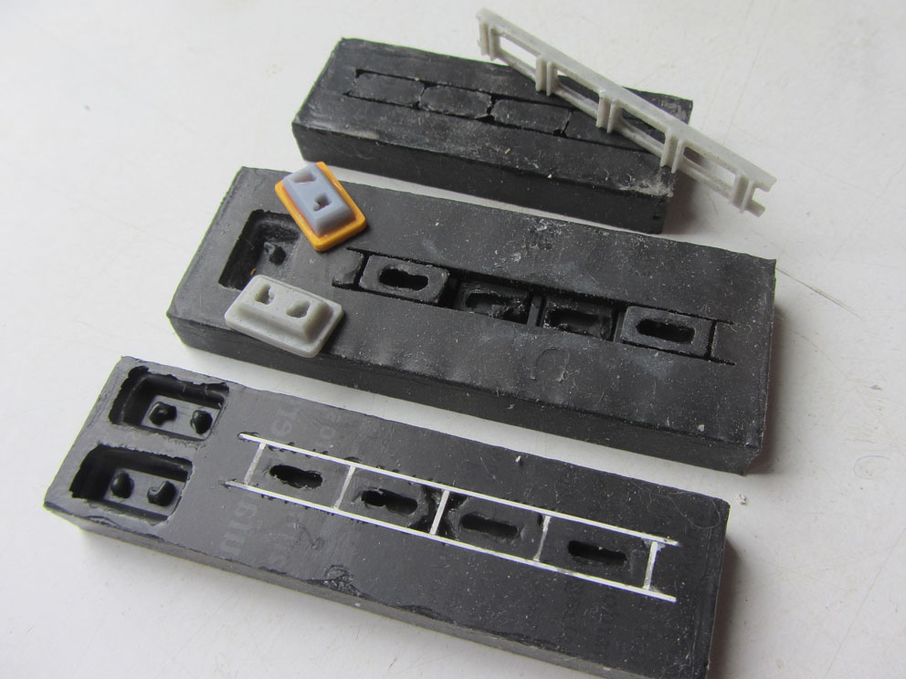

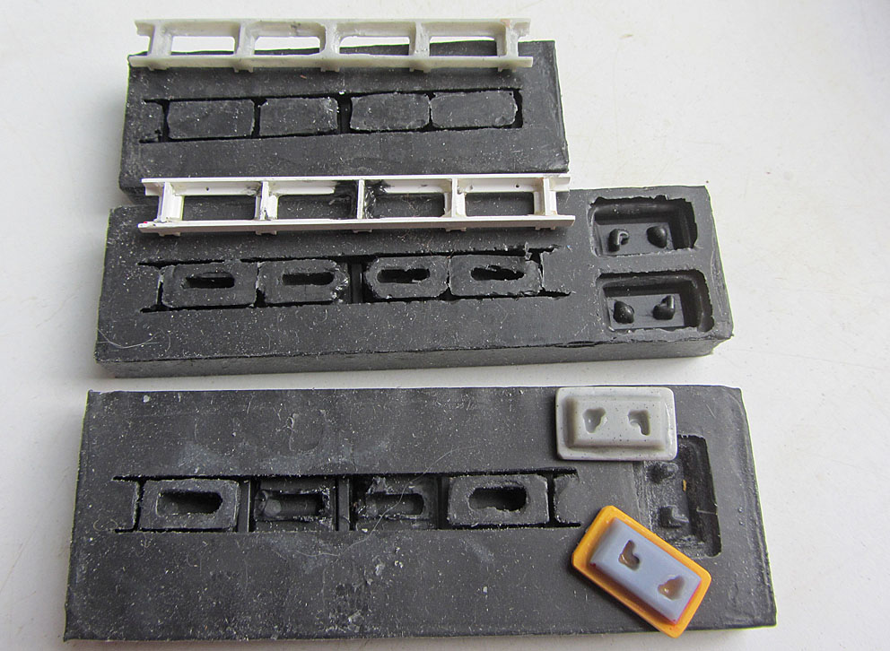

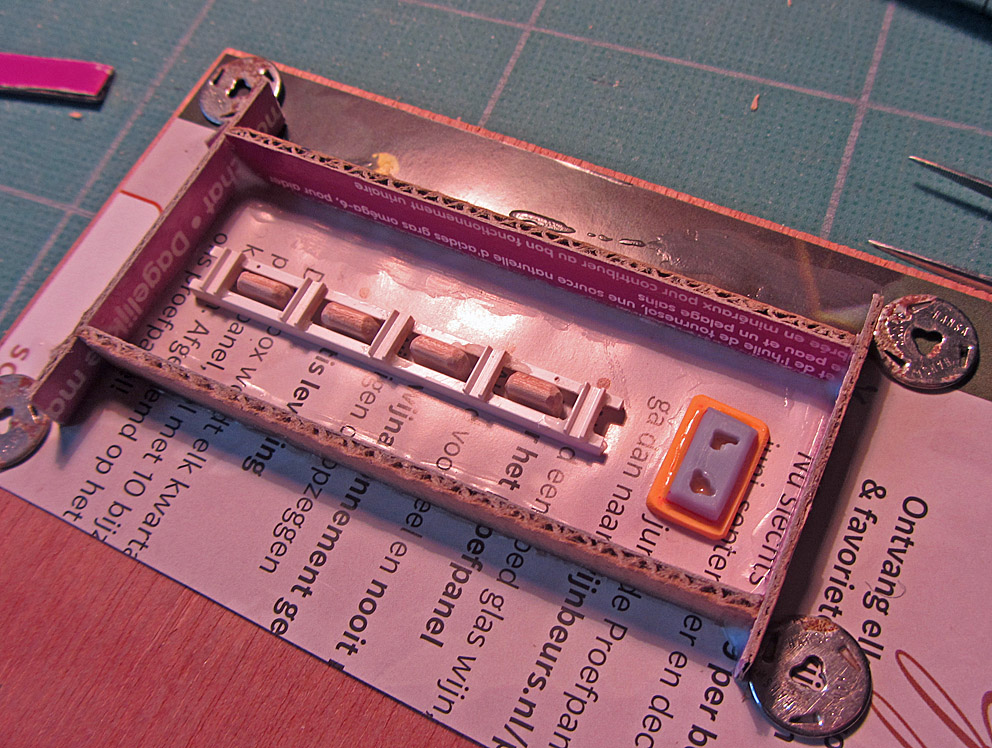

... c'est long... et quatre identiques ou à peu près identiques, ce n'est pas évident. Aussi, je décide d"en prendre une empreinte (pendant que j'ai encore du silicone) et voir ce que je peux obtenir en modèle résine.
Bien entendu, vu les collages réalisés avec de la colle deux composants (Araldite) j'ai été soigneux dans mes mélanges et j'ai laissé le temps au produit de bien polymériser.
Et bien, non :( ... je peux définitivement vous mettre en garde contre cette façon de faire, j'avais hésité à couvrir mon modèle de peinture afin de faire isolant, je ne l'ai pas fait, je paie le prix (mais c'est moins grave que la fois passée)
J'ai récupéré le modèle, je l'ai soigneusement nettoyé et je viens de lui passer une couche de primer.
J'en prendrai une empreinte plus tard, mais je vais également tenter la coulée de la première empreinte pour voir ce que l'on peut en tirer. Curiosité quand tu nous tiens...
Et je suis heureusement surpris... la nouvelle empreinte est meilleure (il n'aurait plus manqué que ça !) mais les coulées ne montrent pas une énorme différence, si je double le treillis dans un but de solidité, je pourrai utiliser la laide du côté non visible...
Ce qui nous amène une nouvelle source d'indécision : doubler ou pas doubler (la poutre treillis)... en simple, c'est fragilissime et les manipulations seront source productrice d'adrénaline, et c'est pas bon à mon âge :x ...
Mais en simple, l'aspect est plus aéré, plus en rapport avec la gueule qu'a le pont sur la photo où il est visible...
Jugez, voilà en double à l'avant-plan et en simple derrière
ne pas oublier qu'un pont se compose de deux passerelles, soit 4 éléments pour laisser le passage pour le charriot qui soutient la charge... Ah, mais peut-être que l'aspect sera donné si je me contente de monopoutre ?
Pour avoir une idée, et pour le plaisir (et de regarder et de montrer), voici le double mis plus ou moins en situation en fond du hall
on remarque à l'occasion que le décor n'a pas changé depuis la dernière photo du lieu (avril 2022) ce qui signifie que je n'y ai pas foutu les doigts depuis... faut dire qu'y a du boulot dehors...
Alors, @+ j'espère
