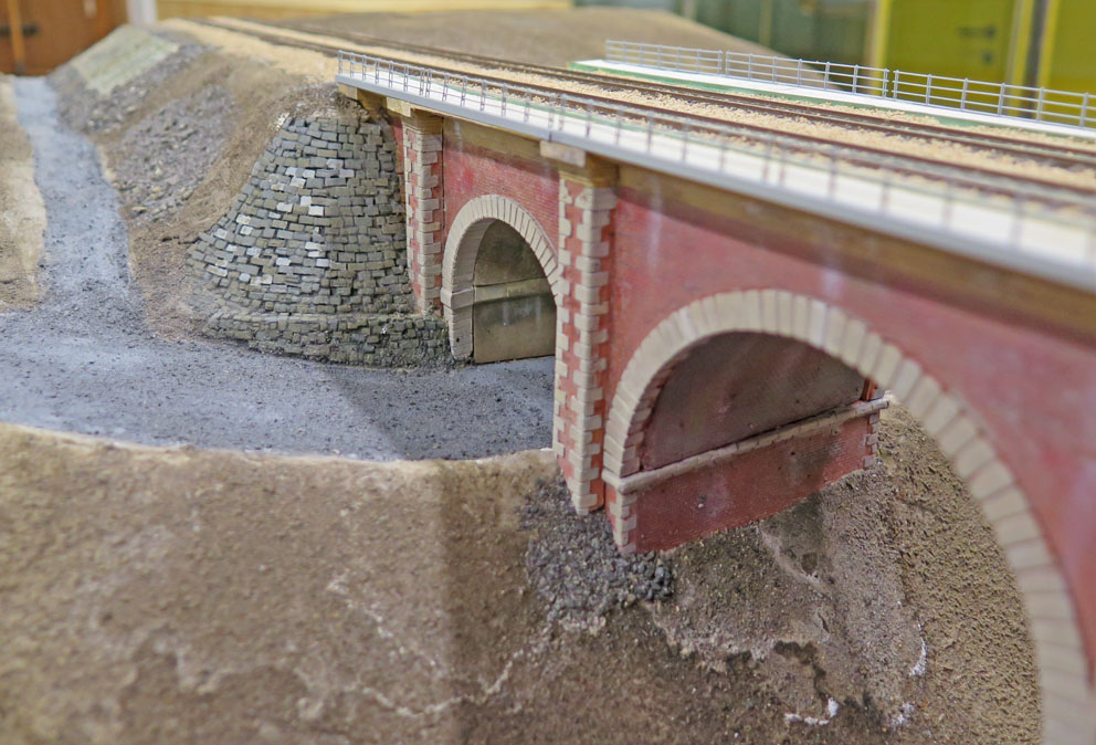

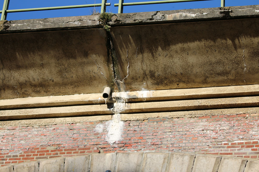

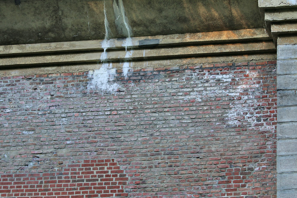

On dirait du salpêtre qui sort des briques du viaduc
Comme dans les Tontons Flingueurs, je te répondrai : Y en a ;)

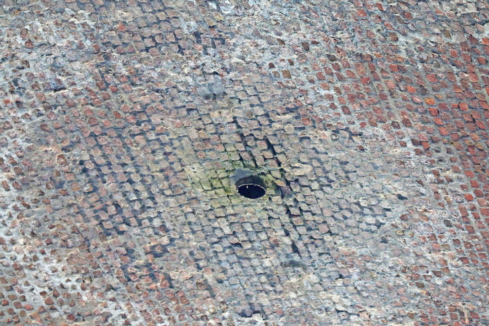

en regardant ces photos qui sont de Thierry Follebouckt, je me dis qu'il faudra représenter les tuyaux qui assurent le drainage du tablier
Messages : 3707
Il faudra bientôt indiquer sous les photos la mention "Réalité" ou "Modèle réduit" :lol: !

Bravo pour la reproduction des tâches de salpêtres parfaitement réussies :)

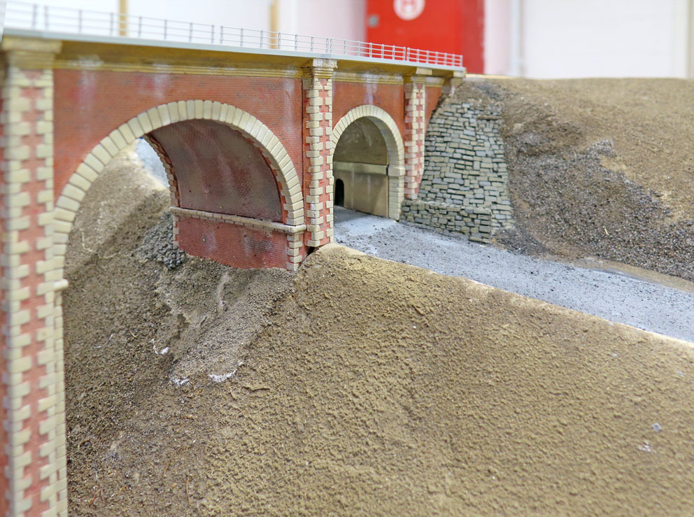

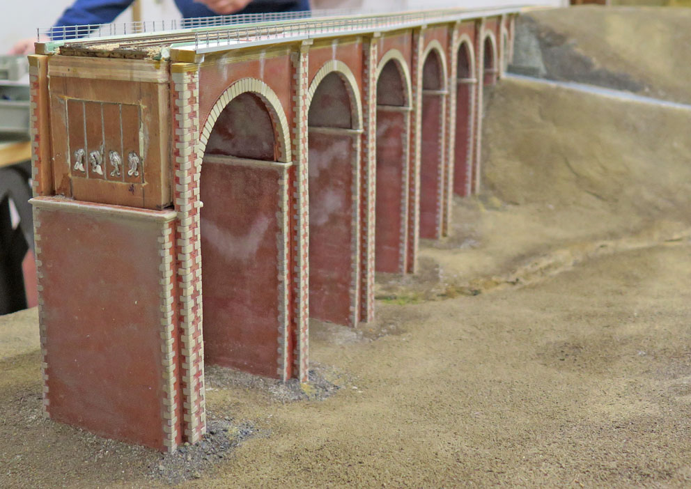

Bonjour à tout le monde,

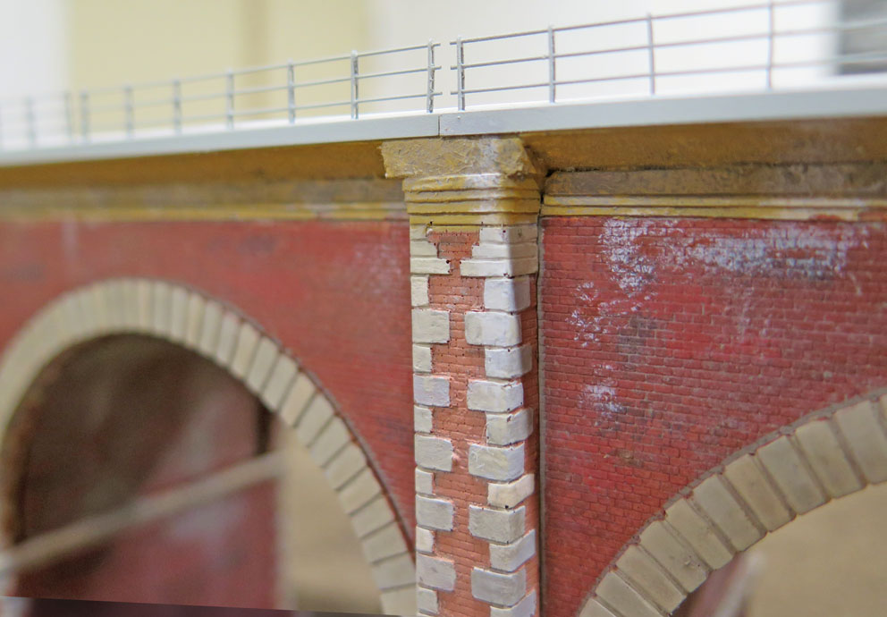

y avait quelque temps... mais le projet roule toujours, alors, voici quelques nouvelles :
Les rambardes ont été soudées sur les cornières, chaque segment est indépendant et a été collé au long des rives du viaduc.
Le tout est peint en gris neutre.
Je sais que pour l'instant elles sont en vert, mais la couleur a du varier au cours de leur existence.
C'est très important que chaque segment est indépendant, car cette rambarde si elle est bien à l'échelle est très fragile :cry: .
Souder du fil 0.3 dans un trou de 0.3 profond de 0.2 et ne compter que sur cette rétention c'est faire preuve d'optimisme.
Nous sommes des optimistes... :roll:
Bon, on va essayer de ne pas faire trop de dégâts collatéraux en travaillant.
Manquaient encore ce que nous appelons les "trottoirs"
Donc, ce vendredi 14 février jour de la Saint-Valentin, nous avons fait le trottoir.
Si c'est pas malheureux, des gens respectables et d'un âge tout pareil...

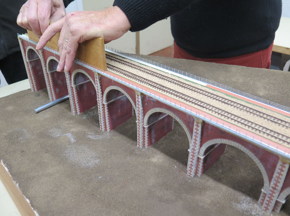

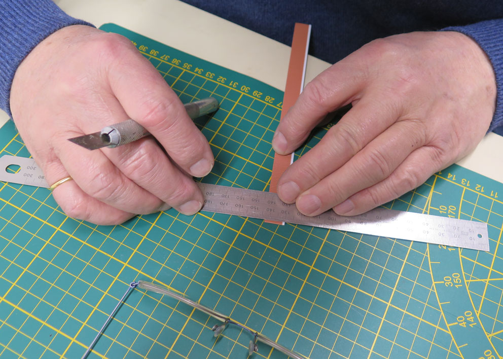

en réalité ce "trottoir" est un caniveau qui court au long du viaduc et est couvert de dalles disposées dans le sens de la largeur de l'ouvrage. Vu en général ça ressemble à un plancher et pour cette raison Jacques a choisi de les prendre dans de la plaque qui représente des planches.

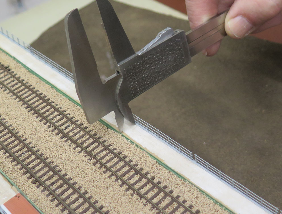

Il faut bien contrôler les dimensions
mettre les éléments à la bonne dimension
encoller légèrement à la cyano et poser au bon endroit. Maintenir quelque temps un légère pression avec un objet plan

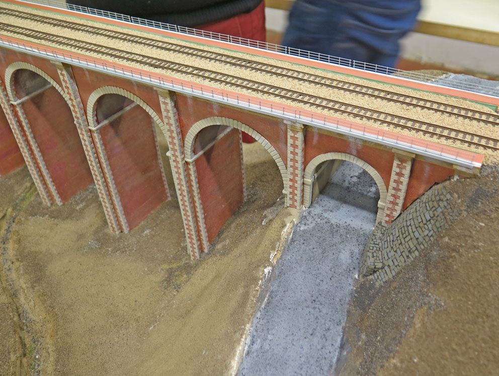

et contempler le résultat
reste à les peindre et les vieillir (sans virer les rambardes)
à suivre
