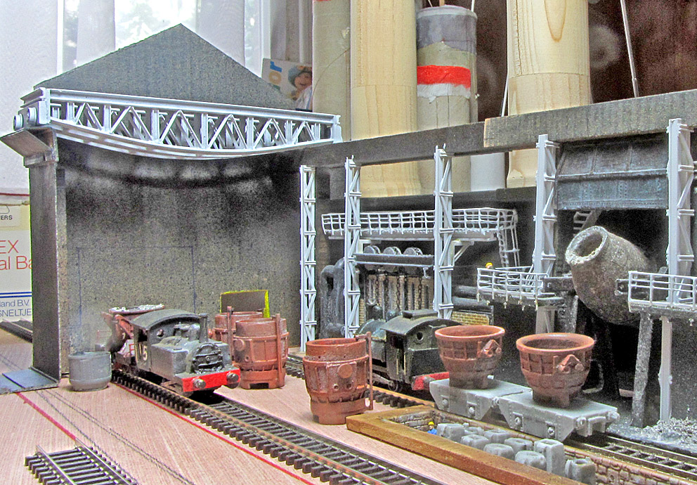

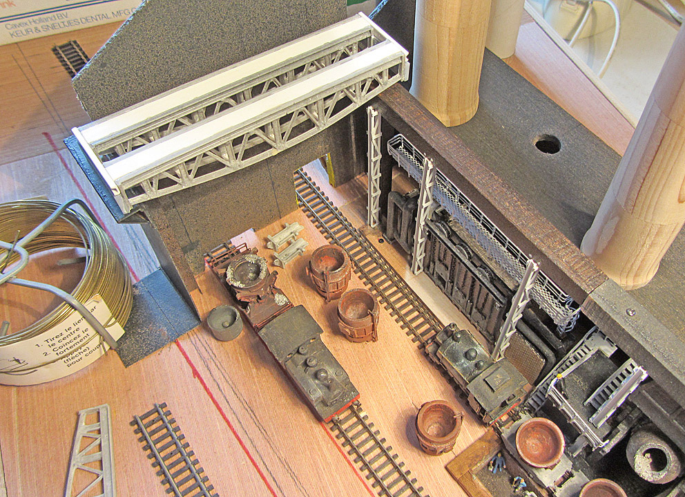

la poutre collée en double épaisseur (sécurité car un peu plus solide) doit encore être ébarbée / poncée comme tu le suggères.
Mais, moi aussi je la trouve un peu lourde si on compare avec l'aspect du pont réel que j'ai le bonheur de posséder sur photo.
Je doute toutefois d'arriver à un résultat plaisant car de par son épaisseur (près de 5 mm càd 80 cm en réel) elle offrira toujours cet aspect costaud car elle sera obligatoirement vue un peu par le travers.
Je vais quand même m'atteler à cette besogne, on ne sait jamais... :o
et après un peu de travail voici le résultat
je vais aussi faire une autre photo en plaçant dans à peu près la même position un élément simple (épais de 2.2)
have a look and judge :roll:

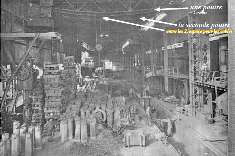

Pour ce qui est de l'espace libre entre le pont et la charpente de toiture (la poutre horizontale des fermes) il faudra augmenter la hauteur de l'édifice d'un bon centimètre au moins, tout comme la largeur de l'aciérie devra aussi être augmentée de la même valeur.
Grâce à ces photos, on fait donc d'une pierre deux coups ;) .
Le chariot se déplacera sur rail sur les poutres qui seront distantes d'à peu près 13 mm. Les câbles qui pendouillent jusqu'au moufle d'accrochage des poches pourront ainsi parcourir toute la largeur du hall la solidarisation des deux poutres ne se faisant qu'au niveau des sommiers c'est à dire en bout.
On comprendra ainsi que chaque poutre devra avoir une section capable de s'opposer à sa torsion.
Voila pourquoi je joins une troisième photo qui montre en montage une des deux futures poutres composée de deux profils simples distants de 7 mm et qui seront eux solidarisés tout au long
Bref, j'essaie que mon usine corresponde à ce qu'on attend d'un truc pareil en ressemblant autant que faire se peut à l'ancêtre qui a existé.
Pour la suite on va certainement tournicoter encore autour de ce pont roulant duquel je vous ferai partager les problèmes comme cette fois ci. Je vais maintenant aborder la seconde poutre
à suivre,

La dernière photo (2092) donne une très bonne idée du futur pont roulant.
L'ébarbage-ponçage est visible et n'est pas inutile. Et deux poutres de simple épaisseur semblent plus que suffisantes pour le look.

En réalité ce que je montrais, ce sont les deux éléments qui composent UNE poutre. Chacune ayant l'aspect d'un mini pont-treillis retourné. Donc, on doit compter avec une largeur de 33 mm pour le pont roulant (11mm par poutres 2+7+2 et 11mm d'écartement entre elles pour laisser le chemin de passage pour les cables qui du chariot soutiennent et manipulent la poche ou autre accessoire qui est utilisé)

et voilà... ça vient (un peu)
donc, le squelette étant construit, je joins deux illustrations qui aideront à comprendre ce que je viens de raconter ?

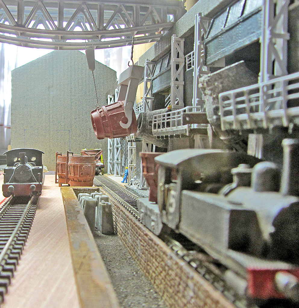

allez Roland... comme ça t'intéresse cette histoire de pont, j'ai continué... et donc, je vais continuer ici...
2166 bichro vert.jpg (265.97 Kio) Consulté 2324 fois

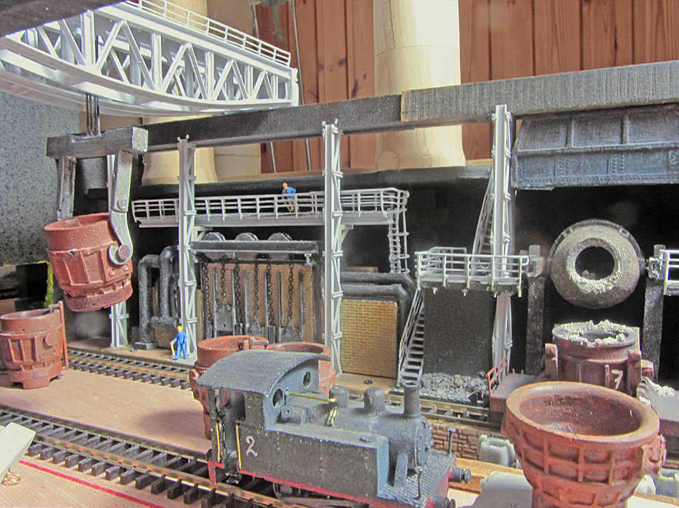

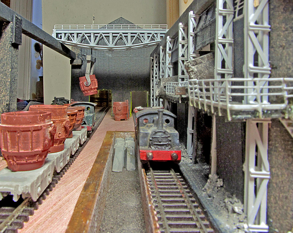

maintenant que je suis assez content du pont roulant, maintenant qu'il a ses roues (qui ne roulent pas...) fixées à chaque extrémité,
je dois avouer que je me suis fendu de faire une simulation du chariot , en fait il ne s'agit en aucun cas du chariot envisagé, c'est seulement du bricolage et je me suis arrangé pour que ce ne soit pas dans le champ visible sur les photos, mais cela me permet d'y suspendre le système d'accrochage des poches d'aciérie, d'y placer une poche et même de représenter l'accrochage bas qui permet de
basculer la poche. C'est pour le moment un montage très délicat et fragile, mais une fois construit en "réel" il pourra accepter des manipulations...
Pour le moment je me contente de montrer quelque chose qui je pense, je l'espère du moins, donne une idée de l’atmosphère d'une aciérie
2211 remplissage poche.jpg (326.19 Kio) Consulté 2324 fois
un appareil d'accroche un peu moins simpliste que celui que je viens de présenter est sorti de chantier, les barres avec crochets sont cette fois en pvc et le système de montage et de descente de la poche représente un système à palans beaucoup plus proche de ce qui existe pour des charges lourdes.
voici une idée de ce que sera la halle d'aciérie de mon usine de Vireux
à mes yeux, ce n'est pas large, mais en réalité une halle d'aciérie était même parfois plus étroite
à suivre toujours et bonnes vacances à ceux qui y sont !

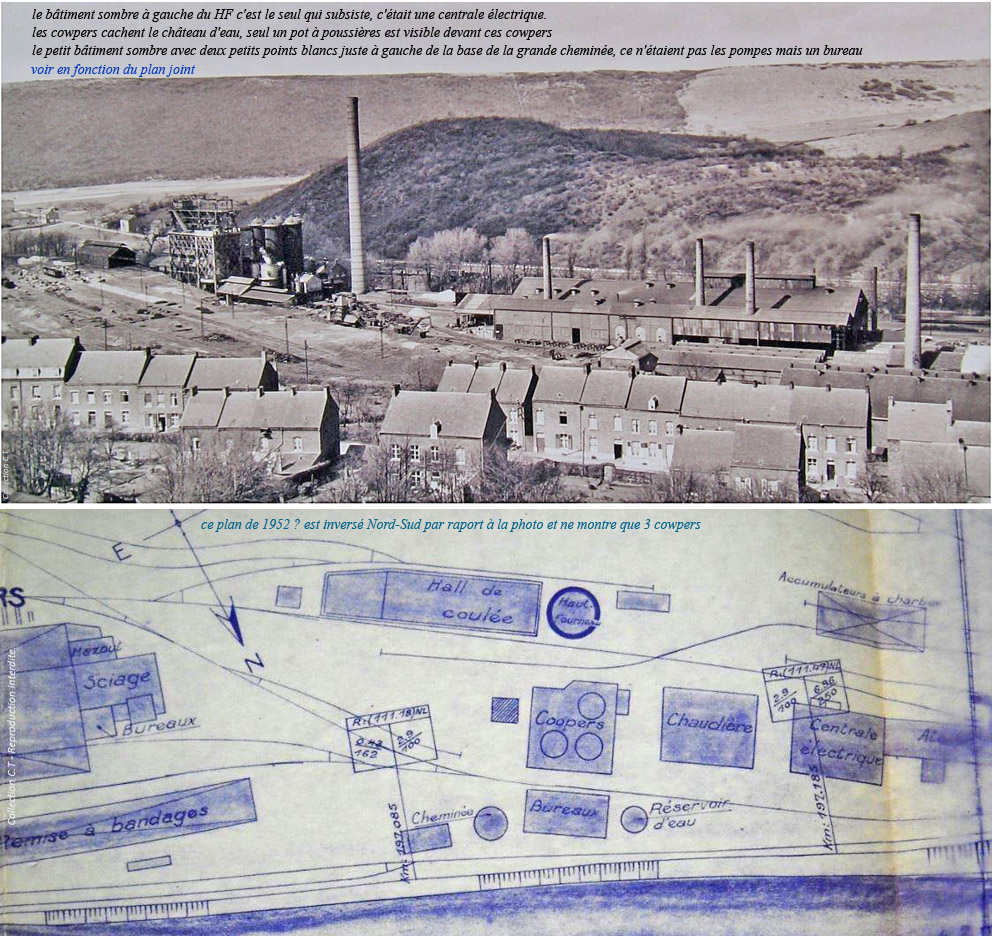

Lorsque j'ai abordé cette maquette de l'usine de Vireux, j'avais vraiment peu de renseignements, je l'avais vue avant sa démolition dans les années 80 mais je n'en avais tiré aucun cliché et de toute façon une usine ça change au cours des années...
J'ai donc démarré au pif et en fonction d'une logique probable. Aussi en fonction de la possibilité de mettre en modèle, raison pour laquelle je n'avais construit que deux cowpers (en plus, on n'en voyait que deux sur les photos alors en ma possession).
Volens nolens, après la photo que m'avait procurée Roland j'en ai ajouté un troisième comme sur le plan, mais il y en avait quatre c'est juré ;) .
J'ai logé la halle de coulée là où elle devait se trouver en toute logique... et bingo :D L'épuration des gaz, ça c'est fake de chez fake..
Mon fantaisiste bâtiment des pompes était un local de bureaux et il restera ce que j'en ai fait, peut-être si j'ai de la place à côté du pont du Viroin ? mais c'est encore bien loin...
Je vous joins donc ce petit composite qui est arrivé en ma possession il y a peu et vous comprendrez que je suis bien content que ce que je fais n'est en fait pas trop loin de ce qui était
