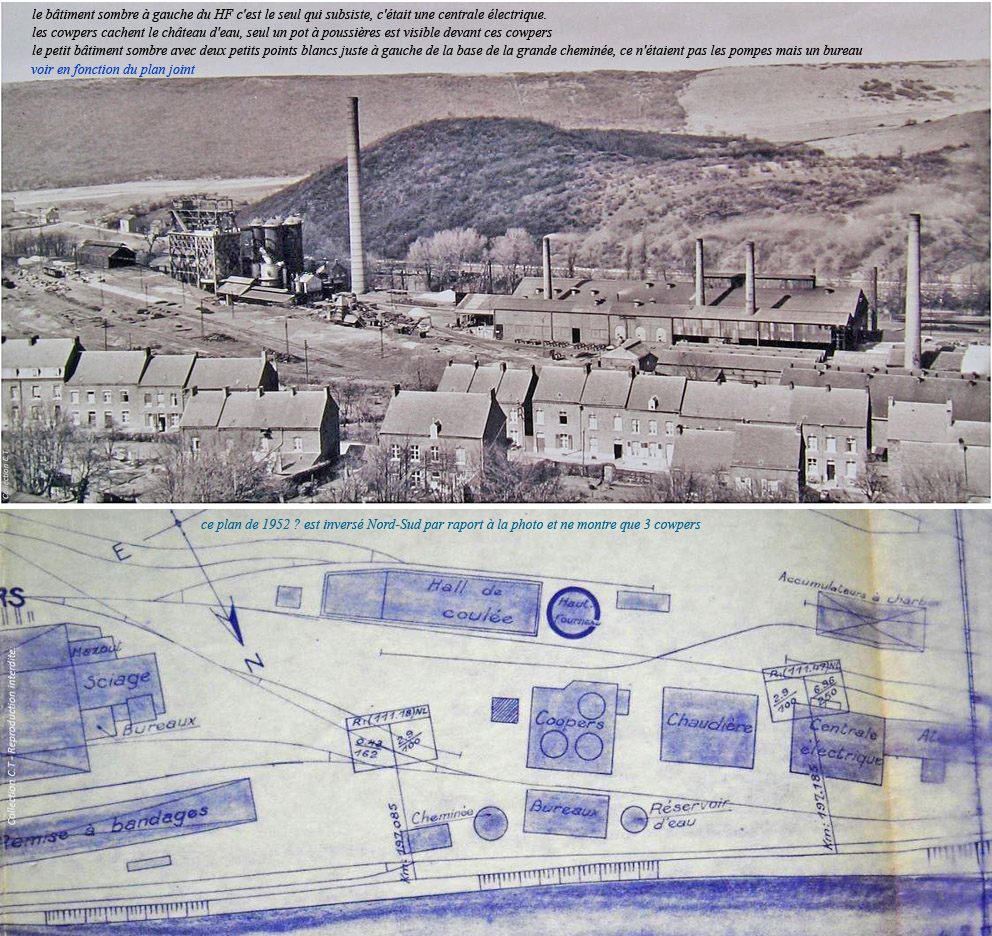

Plus loin que cette réponse à la question, je vais encore un peu vous causer :
Lorsque j'ai abordé cette maquette de l'usine de Vireux, j'avais vraiment peu de renseignements, je l'avais vue avant sa démolition dans les années 80 mais je n'en avais tiré aucun cliché et de toute façon une usine ça change au cours des années...
J'ai donc démarré au pif et en fonction d'une logique probable. Aussi en fonction de la possibilité de mettre en modèle, raison pour laquelle je n'avais construit que deux cowpers (en plus, on n'en voyait que deux sur les photos alors en ma possession).
Volens nolens, après la photo que m'avait procurée Roland j'en ai ajouté un troisième comme sur le plan, mais il y en avait quatre c'est juré ;) .
J'ai logé la halle de coulée là où elle devait se trouver en toute logique... et bingo :D L'épuration des gaz, ça c'est fake de chez fake..
Mon fantaisiste bâtiment des pompes était un local de bureaux et il restera ce que j'en ai fait, peut-être si j'ai de la place à côté du pont du Viroin ? mais c'est encore bien loin...
Je vous joins donc ce petit composite qui est arrivé en ma possession il y a peu et vous comprendrez que je suis bien content que ce que je fais n'est en fait pas trop loin de ce qui était
plan-1952-région HF copie.jpg (382.13 Kio) Consulté 2306 fois
au plaisir de vous montrer la suite quand elle sera là, et je m'excuse d'avoir été sans doute un peu long.
