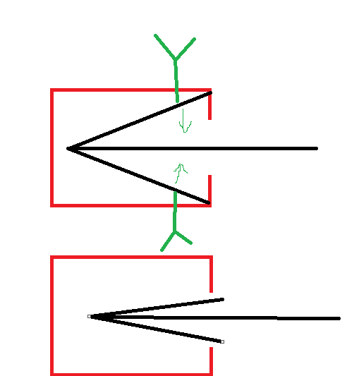

je vais surement dire une connerie, mais si c'est une flèche dans un boitier, il suffirait de ramener le V de la flèche contre la barre de cette flèche
pour ce faire, il suffit de forer un petit trou de chaque côté du boitier (1mm) pour y introduire une tige qui viendra pousser sur chaque lame contre la barre et donc permettra de sortir l'attelage sans le détruire, et le boitier sera également réutilisable puisqu'il est toujour entier
en rouge le boitier, en noir le crochet, en vert les deux tiges introduite par les trous préalablement formé

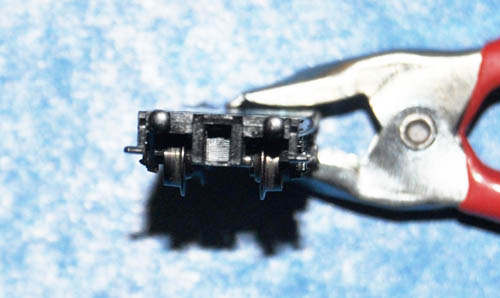

Et bien moi je viens juste de réussir à extraire mes crochets d'attelages Trix sans les abimer
Le problème était exactement le même que Guy.
J'ai remarqué que l'ouverture pour le débattement du crochet était rectangulaire dans le sens de la hauteur. J'ai donc fais pivoter le crochet de 90°, c'est vrai en le forçant un peu de travers, et soudain il est venu tout seul.
J'ai fais la même opération avec l'autre côté sans problème
PS : La pince, c'est juste pour tenir le châssis pour la photo
