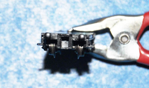

Et bien moi je viens juste de réussir à extraire mes crochets d'attelages Trix sans les abimer :P .
Le problème était exactement le même que Guy.
J'ai remarqué que l'ouverture pour le débattement du crochet était rectangulaire dans le sens de la hauteur.
J'ai donc fais pivoter le crochet de 90°, c'est vrai en le forçant un peu de travers, et soudain il est venu tout seul.
J'ai fais la même opération avec l'autre côté sans problème :ugeek: .
PS : La pince, c'est juste pour tenir le châssis pour la photo ;) .
Publié : 01 févr. 2015, 19:29
J'essaye demain......................... merci Jean-Paul !!!
