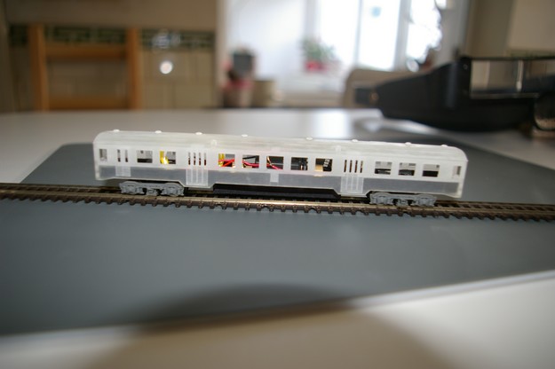

Les caisses et les châssis adaptés, sont arrivés 8-)
- Transfert des éléments moteur, OK,
- Allonge des lamelles de prise de courant, OK,
- Allonge des cardans, par tube laiton, OK
- Digitalisation, OK (reste les éclairages des feux)
- Adaptation châssis/caisse et petit montage à blanc, OK (les caches bogies sont provisoires)

Publié : 06 mai 2015, 18:13
:o Déjà sur les rails, cela ce présente plus que bien...
