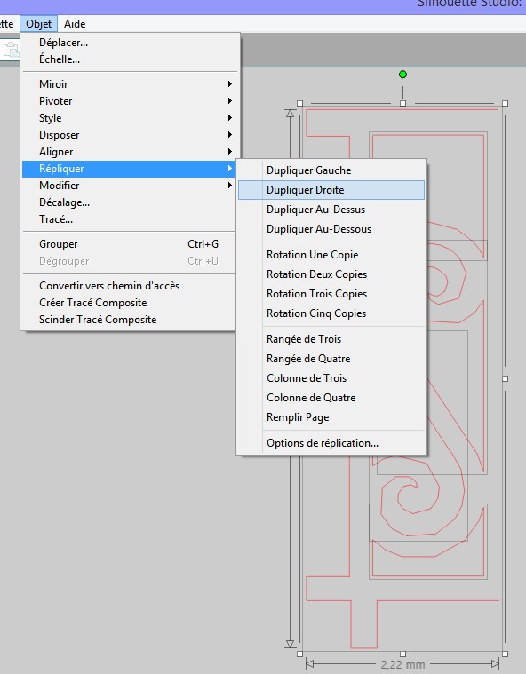

Dirk, ik begreep het probleem.
dirkh a écrit :encore une, ce est bizarre , le dessin est le même pour les arcs gauche et droite et pourtant il y a une différence dans la coupe.
de tekening is niet symmetrisch.
Maar ik weet niet om uit te leggen in het Nederlands :cry:
Maar ik probeer :oops:
Kijk

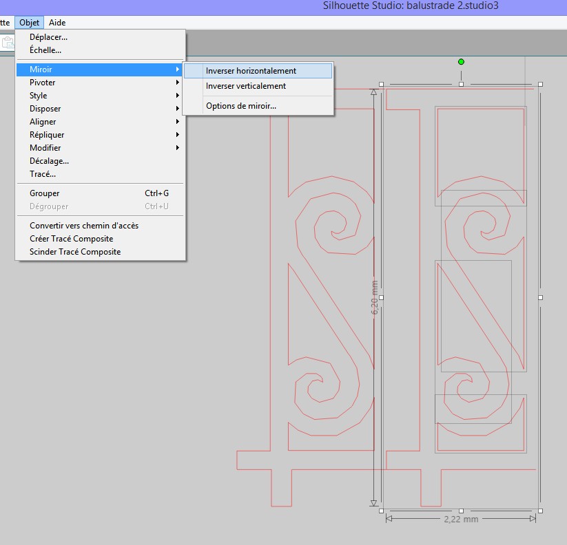

Tu dois juste prendre le "S" et le copier à droite.
(Eerst, repliceren naar recht)
Ensuite, faire un miroir.
(Vervolgens maakt u een spiegel).
Re: rampes pour les terrasses
Et le résultat.
(En het resultaat)
C'est plus facile et exactement le même.
(Het is gemakkelijker en precies hetzelfde)
