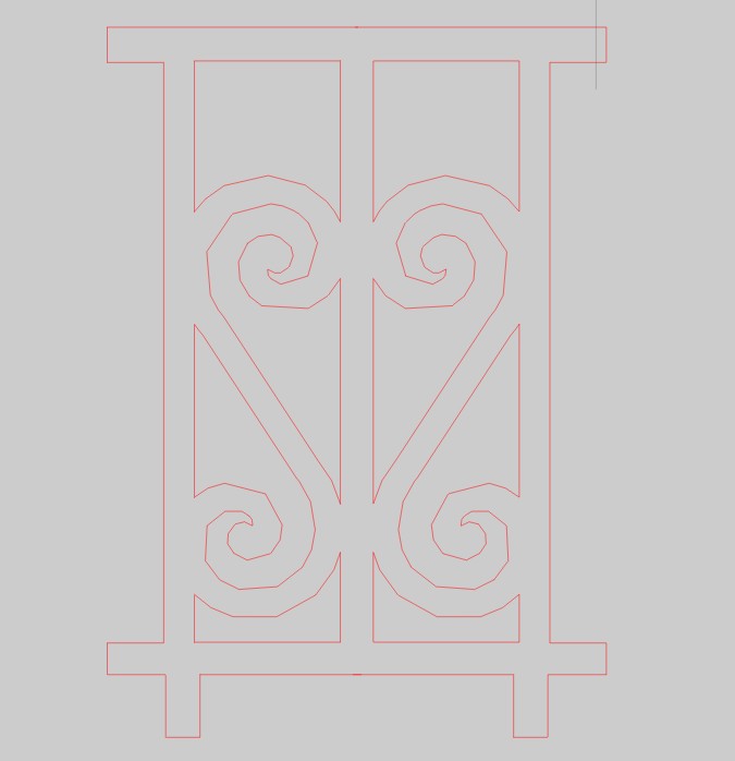

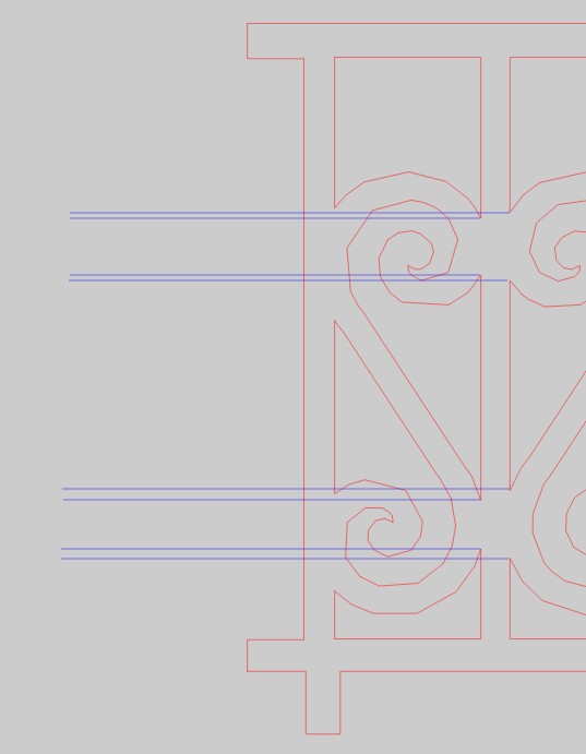

encore une, ce est bizarre , le dessin est le même pour les arcs gauche et droite et pourtant il y a une différence dans la coupe. Je ai besoin d'ajuster soit les arcs gauche et ainsi de faire la boucle décorative plus ou moins épais pour faire le bon. (fait en XM130)
les instructions de découpage sont dans le fichier
et le fiche pour cette version https://drive.google.com/file/d/0B-DQeM ... sp=sharing

dirkh a écrit :encore une, ce est bizarre , le dessin est le même pour les arcs gauche et droite et pourtant il y a une différence dans la coupe.
Je pense que c'est peut-être le synaps qui c'est légèrement décolé du support pendant la coupe.
J'ai déjà eu le cas avec de très petites pièces :cry: .

La lame ne coupe pas toujours de la même façon à gauche qu'à droite surtout dans les pièces très petites, en plus quand on joue avec du 0.2 ou 0.15 mm. ceci devient de la dentelle.(uit Brugge)

Dirk, ik begreep het probleem.
de tekening is niet symmetrisch.
Maar ik weet niet om uit te leggen in het Nederlands :cry:

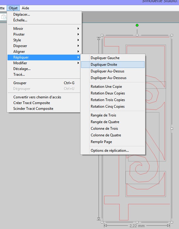

Maar ik probeer :oops:
Kijk
Tu dois juste prendre le "S" et le copier à droite.
(Eerst, repliceren naar recht)

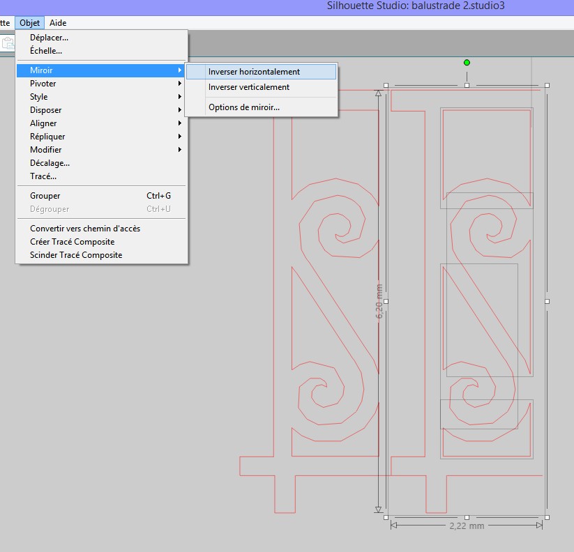

Ensuite, faire un miroir.
(Vervolgens maakt u een spiegel).
Re: rampes pour les terrasses
Publié : 23 févr. 2015, 12:21
Et le résultat.
(En het resultaat)
C'est plus facile et exactement le même.
(Het is gemakkelijker en precies hetzelfde)
