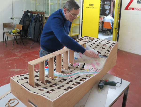

Bonsoir à tout le monde...
Toutes mes excuses d'abord pour le non suivi du travail :oops: .
Toutefois, il y a eu un petit ralentissement, mais je vous rassure, rien de commun avec notre RER :mrgreen: .
Nous vous avons laissés sur l'image de carcasses. Des carcasses qui cependant laissent entrevoir ce que nous essayons de faire.
Les modules sont actuellement au club et c'est collégialement que nous continuons le travail.
dans l'état où vous le voyez, ce module a reçu son "sommier" de bandes carton.
Dans la foulée il est couvert de papier kraft. Tout ça est fait à la colle à chaud. Les bandes plâtrées vont suivre prochainement.
Parallèlement, les modèles maîtres de ce qui sera la maçonnerie du viaduc sont en cours,
Ce pourrait être un beau travail (et intéressant) pour les doués du 3D ou les virtuoses de la crafty.
Nous faisons avec les moyens du bord. :roll:
à suivre encore...

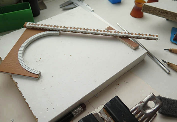

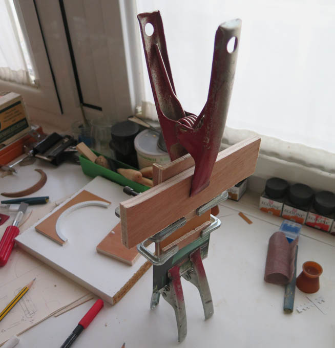

Bonsoir,
merci pour les encouragements, on a fait un peu de rejointoyage dominical (afin de récupérer les jours de chômage intempéries ;) )
tout ou presque y est, manque juste la voûte sur la photo
pour les briques, c'est du Kibri, j'en avais et ça le fera, même si c'est du panneresses alors que en réalité c'est panneresses/boutisses.
Encore que un bon examen avec des jumelles nous montre des choses bizarres (et même quelque coups de sabre)
Le chaînage en pierres de taille, c'est fait avec du styrène Evergreen
Quelques reliefs sont tirés de chutes inconnues
Restent encore quelques menus détails et on pourra en tirer des empreintes pour produire en série.

Bonjour Lionel. Quelle est l'épaisseur de la plaque de briques Kibri ? Peux-tu m'en donner la référence ?
Messages : 407
Bonsoir Castor
épaisseur de la plaque : 1,25 mm
larg x Long = 119 x 197 mm
briques disposées en panneresses sur la grande dimension de la plaque
dimension d'une brique 1,25 x 0,5 mm
référence 7962
bon amusement.
Lionel.
