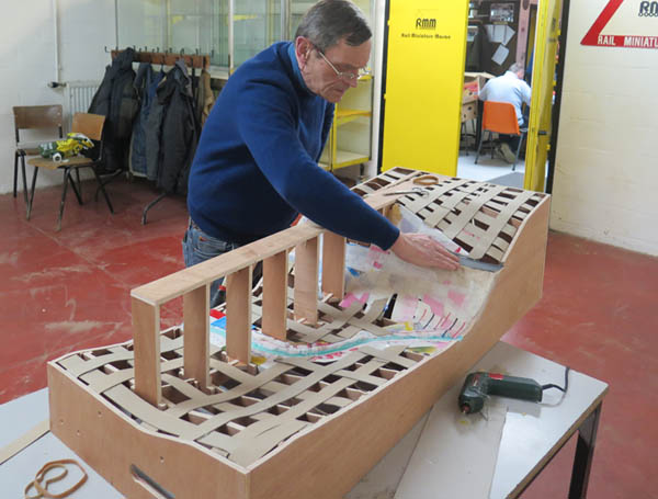

Nous vous avons laissés sur l'image de carcasses. Des carcasses qui cependant laissent entrevoir ce que nous essayons de faire.
Les modules sont actuellement au club et c'est collégialement que nous continuons le travail.
dans l'état où vous le voyez, ce module a reçu son "sommier" de bandes carton.
Dans la foulée il est couvert de papier kraft. Tout ça est fait à la colle à chaud. Les bandes plâtrées vont suivre prochainement.
Parallèlement, les modèles maîtres de ce qui sera la maçonnerie du viaduc sont en cours,

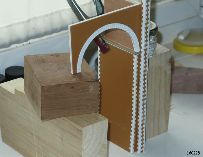

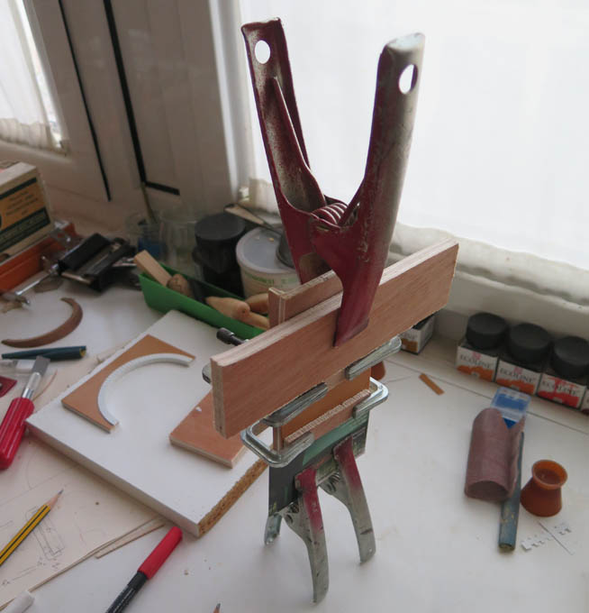

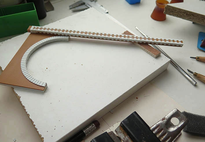

Bonsoir,
merci pour les encouragements, on a fait un peu de rejointoyage dominical (afin de récupérer les jours de chômage intempéries ;) )
tout ou presque y est, manque juste la voûte sur la photo
pour les briques, c'est du Kibri, j'en avais et ça le fera, même si c'est du panneresses alors que en réalité c'est panneresses/boutisses.
Encore que un bon examen avec des jumelles nous montre des choses bizarres (et même quelque coups de sabre)
Le chaînage en pierres de taille, c'est fait avec du styrène Evergreen
Quelques reliefs sont tirés de chutes inconnues
Restent encore quelques menus détails et on pourra en tirer des empreintes pour produire en série.
