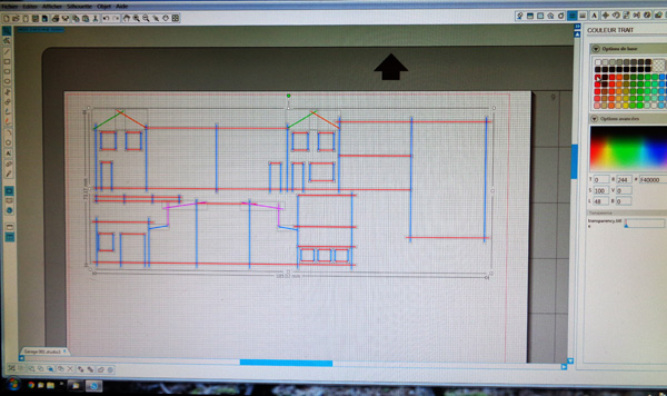

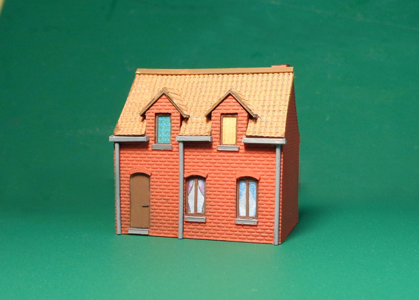

Vous vous demandez peut-être que sont devenus les petits bouts de plastique que j'avais posté le 6 février ?
Et bien voilà :P
... et aujourd'hui sur mon écran de PC il y a ça :?: :?: :?: .
A suivre ...

Magnifique ! Est-ce qu'il y a moyen de faire apparaître les mesures en superposition du dessin ?

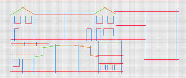

Voilà une capture d'écran plus nette.
Mais je ne sais pas mettre toutes les mesures en superposition (enfin je crois... appel au autres Crafteurs :? ).
De toute façon cela deviendrait illisible.
Le fait aussi que mes lignes de découpe dépassent souvent au début et à la fin, les cotes ne seraient pas justes.
Comme je te l'ai expliqué, je les fait dépasser (où je peux) pour faciliter la découpe finale au cutter.

En attendant les murs et châssis de fenêtres sont déjà terminés 8-) .
C'est vrai que Batibouw a déjà commencé depuis longtemps chez moi :lol: .
D'ici quelques jours vous allez découvrir ce que c'est.
Re: Maisons "belges"
Pour avoir les dimensions "justes" il faut dessiner avec les dimensions exactes. :)
En "cliquant" sur le trait du dessin vous aurez ainsi la valeur exacte de votre tait.
Avec cette méthode il faut régler les paramètres de découpe en choisissant l'option de dépassement et en indiquant la valeur désirée . Celle-ci est réglable par pas de 0.1m/m.
La méthode de Jean-Paul est très valable et au final le résultat est identique.
Les possibilités de "Crafty" sont presque infinies, il faut donc expérimenter pour avancer.
PhilB47
Messages : 312
Localisation : Lot-et-Garonne
Message par PhilB47 »
La méthode de Jean Paul est surtout nécessaire si sur la même opération de découpe, on ne veux pas avoir pour tous les traits le dépassement de la coupe (comme c'est le cas ici, où les fenêtre ne l'ont pas). Mais je rejoins André sur les capacités de la Crafty, qui sont presque infinies. (bon, je dis ça, mais la mienne ne tourne pas beaucoup :oops: Va falloir que j'y remédie...)
Bravo Jean Paul pour cette maison. Une petite critique toutefois, je trouve les gouttières un tout petit peu trop grosses, mais rien de bien méchant. Sinon, le reste est magnifique.
A bientôt.
