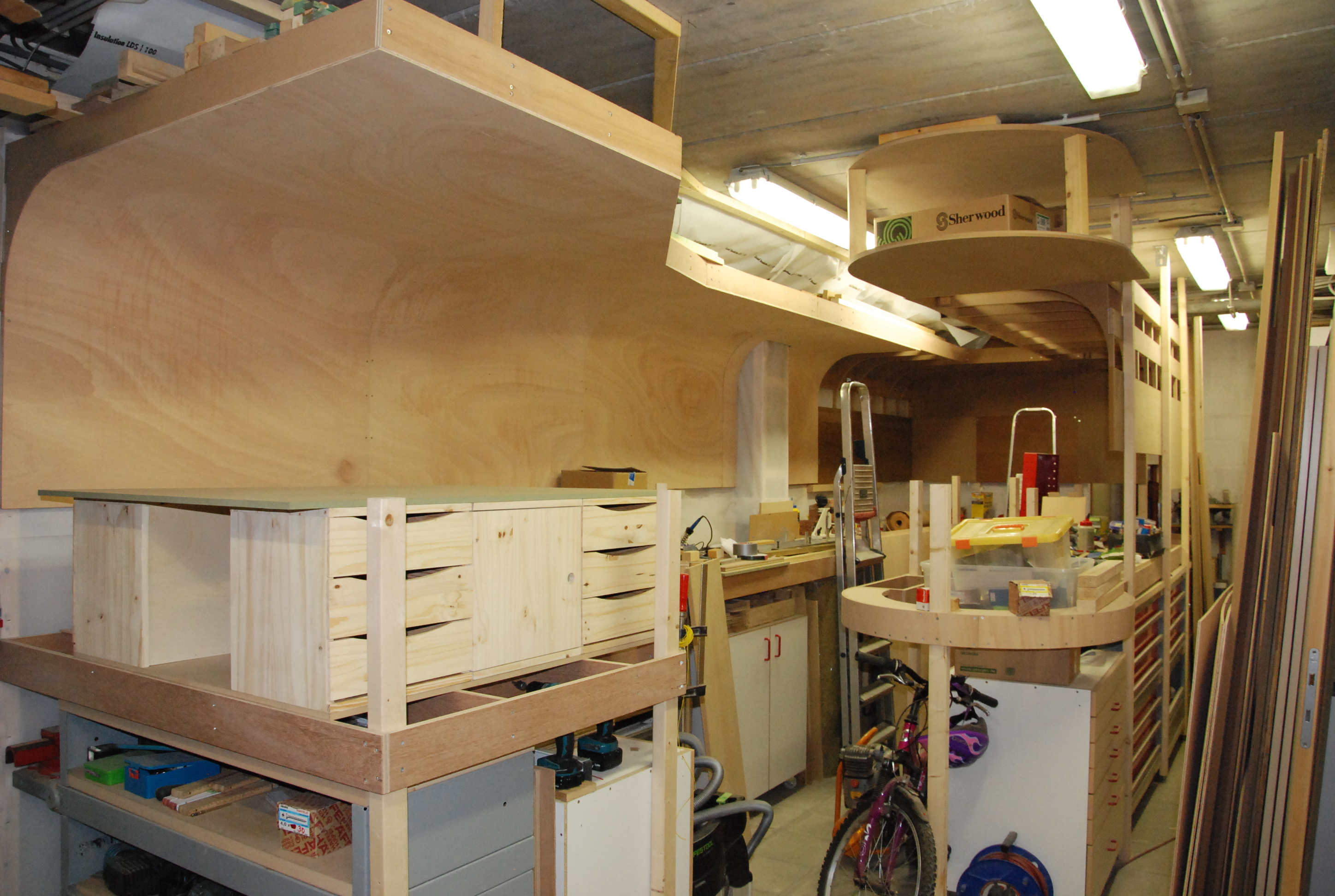

Les panneaux multiplex cintrables sont arrivés.
Il s'agit de panneaux de 7 mm d'épaisseur 2.5m * 1.22 m qui garde une très grande souplesse soit dans le fil court soit dans le fil long. Pour ce type de travaux c'est le pied. Dans mon cas le rayon de courbure donné est de 285 mm, petit rayon donc et pas trop de soucis au montage, juste l'aide de 2 ou 3 serre-joints. Les panneaux sont fixés à la colle blanche + cloués à la pneumatique et de temps en temps une vis pour un montage plus aisé.
J'espère ce W-E pouvoir terminer cette partie aérienne.
La seule vraie difficulté sera le raccord dans la partie avant-droite du réseau entre la partie droite venant du fond du réseau et la jonction avec la partie 270°, ce n'est pas encore très clair. Pour l'instant j'ai un petit triangle visible en haut à droite. Pour le coup d'oeil je préfèrerais le retour en arrondi aussi, je cogite, mais chaque chose en son temps.
C'est un peu vrai, je n'y avais pas pensé du tout. Qui sait dans la finition on pourra peut-être y penser !!Andre a écrit :Magnifique travail.
On dirait un intérieur de wagon aménagé pour recevoir un réseau.![]()

Une splendide réalisation, de niveau pro ! Ce sera dommage d'ailleurs de cacher tout cela par une couleur de fond...
Peux-tu élaborer sur la technique de "courbage" ? J'ai du contreplaqué de 8mm d'épaisseur (5 couches), et je n'arrive pas à le courber à moins de 50cm de rayon ... J'ai peur de le casser. As-tu rainuré le verso ? Tu as visiblement utilisé des couples au dos (on en voit deux et on devine l'emplacement de trois autres), mais est-ce suffisant : la portée semble vraiment longue !
Ce serait super si tu avais des photos lors du montage (par exemple pour montrer où et sur quoi se reposent les serre-joints)...

Ce travail est impossible à réaliser avec des panneaux ordinaires comme ceux que tu me présentes. Cela a été réalisé avec des panneaux spéciaux flexibles fait pour tous travaux de cintrage. Comme expliqué plus haut, ces panneaux de 7 mm d'épaisseur et de 2,5m * 1,22m sont disponibles soit en court fil soit en long fil en fonction de la dimension de la courbe à réaliser. Dans mon cas, j'ai utilisé des panneaux en court fil c-à-d ce courbant dans la longueur du panneau.Domino a écrit : Peux-tu élaborer sur la technique de "courbage" ? J'ai du contreplaqué de 8mm d'épaisseur (5 couches), et je n'arrive pas à le courber à moins de 50cm de rayon ... J'ai peur de le casser. As-tu rainuré le verso ? Tu as visiblement utilisé des couples au dos (on en voit deux et on devine l'emplacement de trois autres), mais est-ce suffisant : la portée semble vraiment longue !
Je ferai un photo pour que vous compreniez. C'est relativement facile à placer.
La portée entre chaque support ne dépasse pas + de 27 cm, donc pas de problème de portance ni de mauvais maintien.
