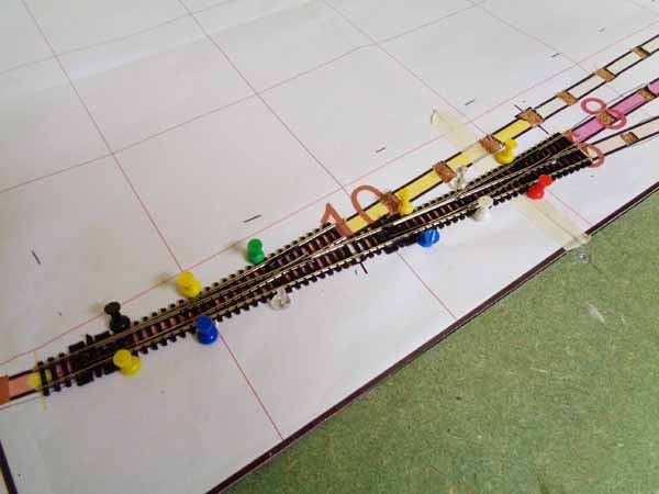

Afin de bien aligner et coller les rails sur le plan (photocopie 1/1), une série de fenêtres ont été découpés pour mettre nos points de colle.
2017-12-02 (2b).jpg (27.42 Kio) Consulté 7548 fois
Nous avons donc opté pour le système vu chez Vogele, qui lui donne entière satisfaction.
Il faut un début à tout, et c'est par les aiguillages d'entrée en gare que nous commençons.
2017-12-02 (3b).jpg (44.37 Kio) Consulté 7548 fois
Une fois la colle bien sèche, il suffira d'enlever (arracher) latéralement la feuille de papier guide.

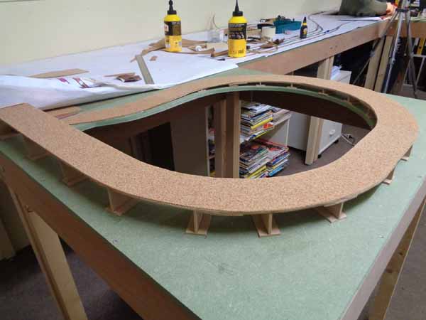

La rampe d'accès au niveau 1 sur le premier module est terminée.
Elle monte à 2.6 %.
Une fois les rails posés, une rambarde anti-chute en cas de déraillement sera placée de chaque côté.

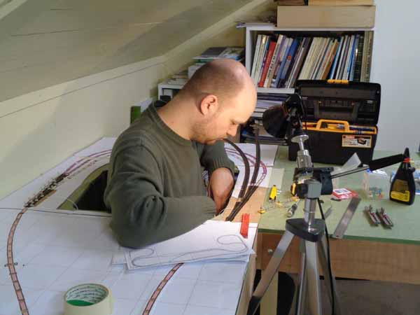

Pendant ce temps Alexis pose les rails et aiguillages en profitant du trou d'accès au centre d'une courbe.

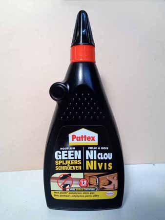

Les rails sont fixés à l'aide d'une colle transparente qui sèche relativement vite.
Dès que la colle est sèche, le papier est enlevé à l'aide d'un cutter.
