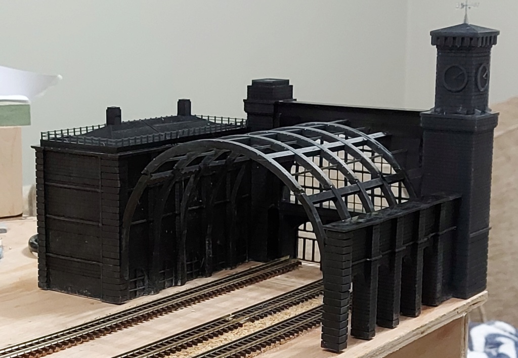

Si, si... Ca a été un défi de faire cette gare d'insparation Kings cross à Londres (pas encore peinte) en 9 parties. La modéliser pièce par pièce avec des détails inaccessible en modélisme carton ou bois. Et pas une ligne de code pour ça: une souris, ou encore mieux un stylo pour tout dessiner.

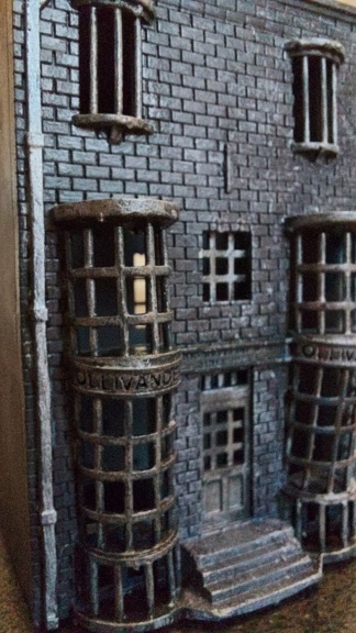

La boutique Olivanders (décor intérieur pas encore fini

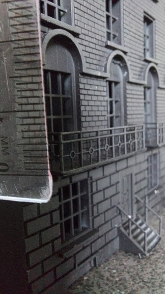

D'autre part une question: en regardant la rampe d' escalier de la dernière photo : des supports ont ils été nécessaires?

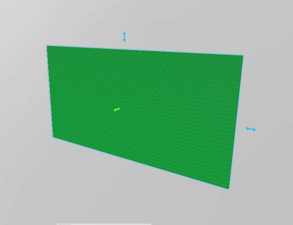

Le creux qui représente les joints entre les blocs du bâtiment peut être réalisé comment sur le programme de dessin?

Pour la rampe, pas besoin de support, les piquets verticaux sont espacés de 5mm, ce qui est en dessous du maximum accepté par l'imprimante. De plus, il est peut être possible d'augmenter à 10mm puisqu'il y a un piquet de chaque côté. Je n'ai jamais testé, je préfère rajouter un support par précaution.
Pour les joints, j'ai cherché un moment... Et puis je me suis dit que tant qu'à faire des briques, autant que ça soit des vraies ! J'ai donc:
- créé un cube pour la première brique
- copier/coller pour la seconde que je place à côté avec l'espace du joint
- copier/coller des 2 briques pour en faire 4, puis 8, 16 sur la même ligne
- copier/coller des 16 briques au dessus de la première rangée, séparée par un joint mais décalé d'une demi-brique
- répéter l'opération plusieurs fois
Ca fait un premier échantillon de, par exemple, 16 briques de larges sur 8 briques de haut.
- copier/coller de ce panneaux 16 x 8 pour obtenir des panneaux plus grands. Par exemple 160x80 briques
- créer ensuite un "mur" lisse de plus ou moins la même taille que le panneau
- déplacer le mur de briques sur ce mur de sorte que les briques dépassent légèrement (épaisseur du joint). ce mur sert de support à l'ensemble car sinon les briques ne sont rattachées à rien.
Quand on a fait ça, les briques sur les côtés sont décalées 1 rangée sur 2 (de la largeur d'une demi-brique). Ca fait des zig zag...
- créer un bloc de la hauteur du mur et le soustraire de chaque côté pour faire un mur droit (couper une demi-brique)
On a alors un panneau de briques qu'on peut redimensionner à volonté selon qu'on veut faire des petites briques ou des blocs de béton.
Pour avoir la bonne dimension de panneau adapté au bâtiment, il suffit de réduire le bloc par une opération de soustraction, tout comme quand on a supprimé le décalage des briques. Pour un plus bel effet, il vaut mieux soustraire au milieu d'une brique. Attention, ne pas redimensionner le panneau car sinon on change la taille des briques.
L'opération de soustraction est très simple et très utile pour modéliser.
Une fois qu'on a fait un grand panneau, ne pas oublier de le sauvegarder afin de le réutiliser.
Après, faire des fenêtre ou des portes, c'est très facile. Ici, je l'ai fait dans un simple mur lisse mais c'est la même procédure que sur un panneau de briques.
Conseil: faire la fenêtre un peu plus grand que le trou afin d'être sûr qu'il n'y a pas de jours autour du cadre. Ne pas oublier de sauvegarder la fenêtre et le bloc qui a servi à faire le trou afin de pouvoir en faire plusieurs très rapidement et aux mêmes dimensions.
