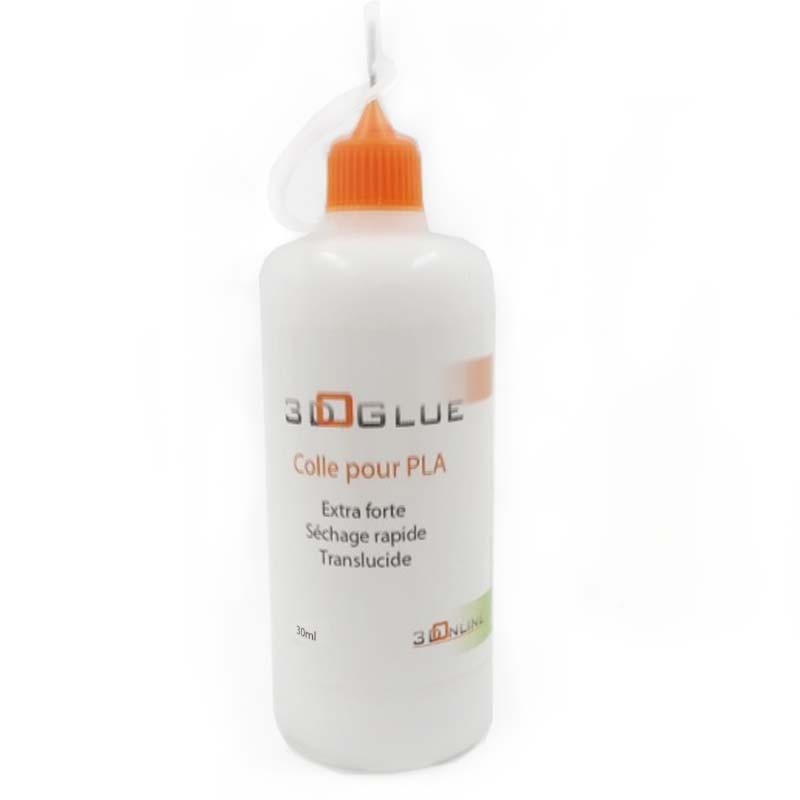

salut à tous ,voilà je viens de séparé les différente pièce ,pour coller apres peinture quelle colle convient elle ? et pour peindre la méthode de guytoonet est elle toujours valable(dasty wibra ,accrocheur pour plastique puis apres)? merci et bonne fête à tous
Re: HLE type 13 SNCB
Publié : 25 déc. 2019, 09:34
par oups65
toute colle instantanée convient, même s'il existe des colles spécifiques telles que cette excellente ci :
https://3donline.be/outillage-finition/ ... -30ml.html
Pour la mise en peinture, c'est plus simple qu'avec SW car nous n'utilisons pas de cire. Poncer selon la finition désirée. La lime grain 1000 fait ici merveille. Dégraisser avec du produit de vaisselle dilué dans de l'eau tiède ( pas d'acétone !). Mise en peinture avec toute peinture compatible avec du plastic. Nous mettons au préalable une fine couche d'apprêt ( style primer Motip en bombe) pour bien faire apparaître les fines stries. terminer avec une fine couche de vernis satin ou mat.
