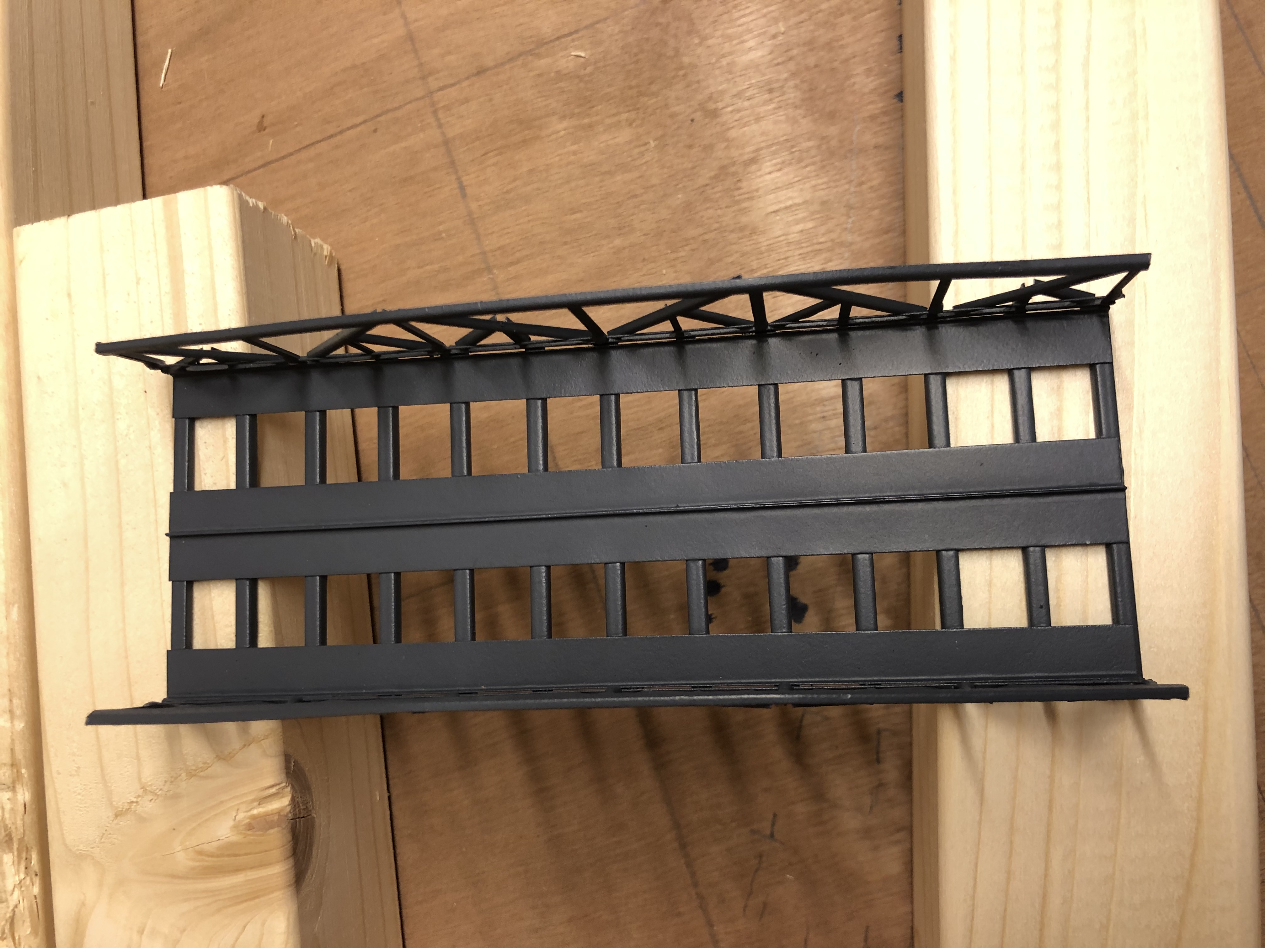

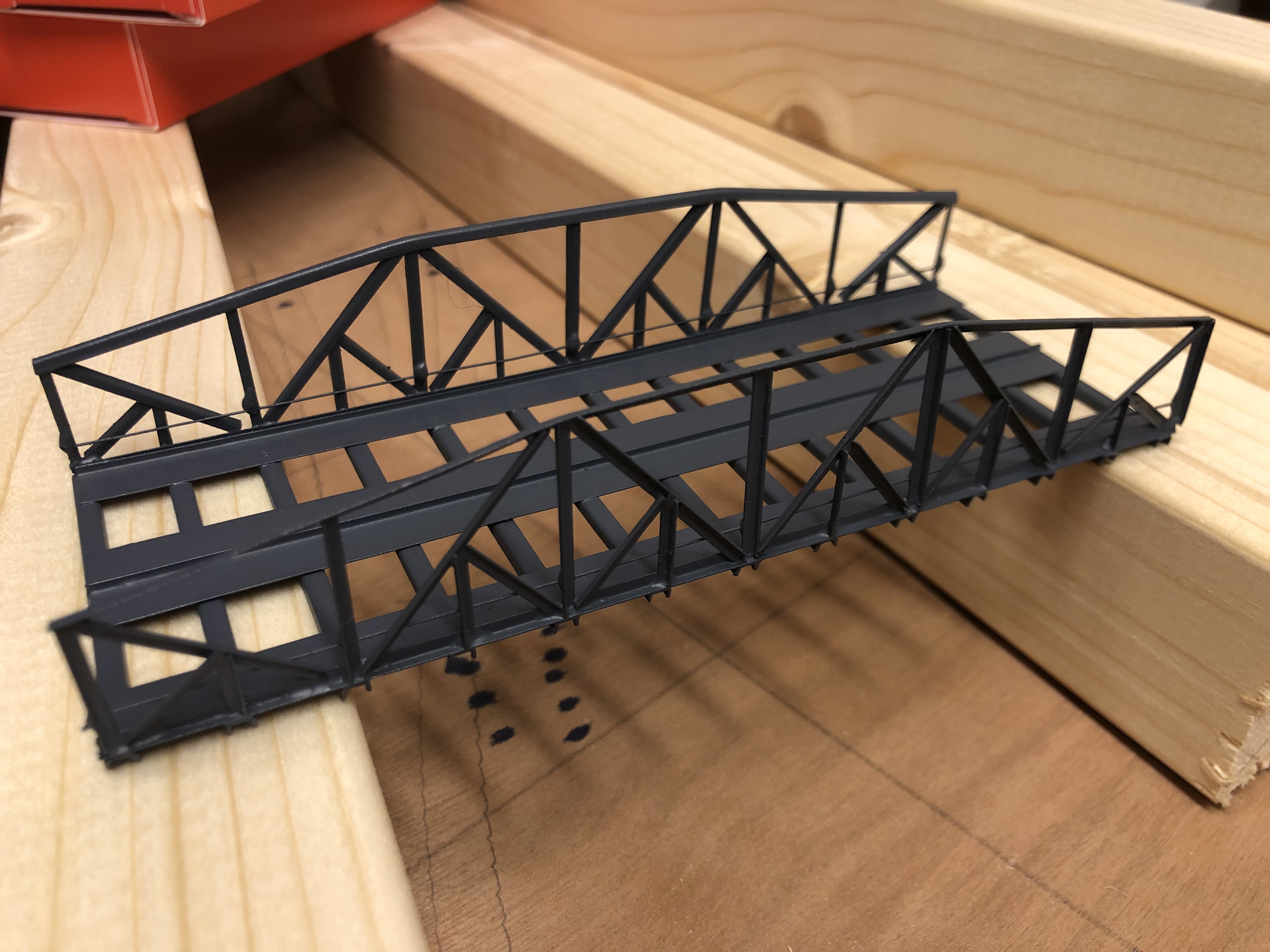

Je me pose une petite question: dans mes affaires, j’ai retrouvé un sympathique petit pont que je souhaite utiliser (voir photos ci-dessous), mais donc l’écartement entre les voies est inférieur aux 30mm prescrits par la norme. Est-ce que vous pensez que je peux l’utiliser ou bien je risque d’avoir un souci (un train qui accrocherait celui qui arrive à contre-sens? Je ne tiens pas spécialement à reproduire une catastrophe ferroviaire
Je précise que le pont serait placé sur le côté d’un module, à environ 15 ou 20 cm du bord.
Merci d’avance pour vos conseils.

L'écartement en ligne droit est nettement inferieur à 33mm. En fait, tu fais ce que tu veux. il faut faire attention si les voies sont courbés en approchement du pont. Prends alors 2 de tes voitures les plus longues, roule les parallel et ensemble sur les deux voies, et verifie si il n'y a pas d'endroit ou un coins de l'une touche le milieu de l'autre. Verifie aussi avec des locomotives de vapeurs, qui ont leurs cylindres souvent plus écarté que le rest du materièle.
Les normes sont de normes pour les constructeurs. Ce que tu fais sur ton réseau et ta décision.

Certains réseaux (celui de N160 par exemple) ont réduit l’écartement entre les voies à 27 mm.Gdevisscher a écrit : 06 sept. 2019, 08:44 Bonjour à tous,
Je me pose une petite question: dans mes affaires, j’ai retrouvé un sympathique petit pont que je souhaite utiliser (voir photos ci-dessous), mais donc l’écartement entre les voies est inférieur aux 30mm prescrits par la norme. Est-ce que vous pensez que je peux l’utiliser ou bien je risque d’avoir un souci (un train qui accrocherait celui qui arrive à contre-sens? Je ne tiens pas spécialement à reproduire une catastrophe ferroviaire![]()
Inséré dans le réseau modulaire géant à Stuttgart, le réseau N160 n'a semble-t-il entraîné aucun problème.

Sympa le pont !
Quel est exactement son écartement des voies ?

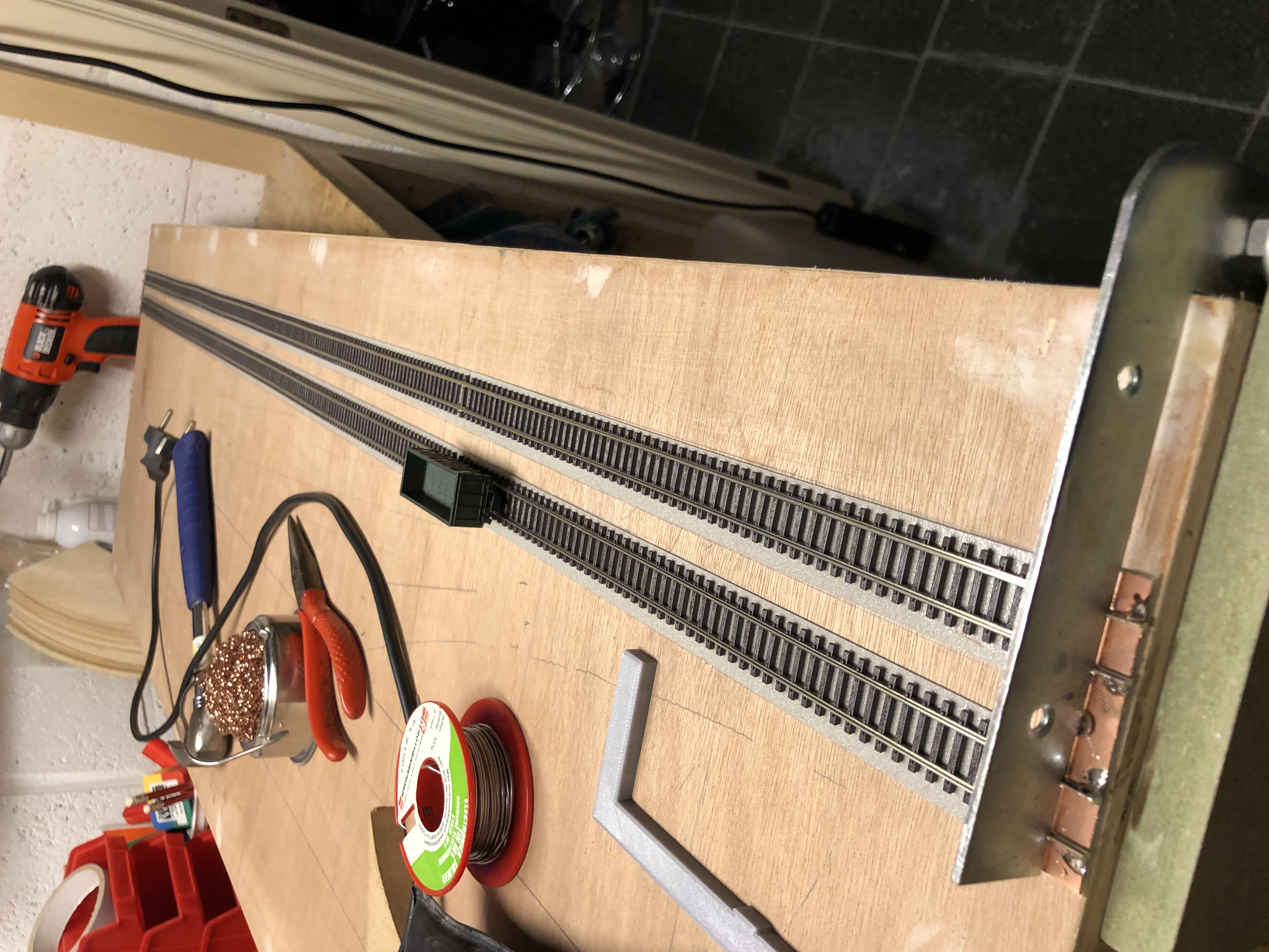

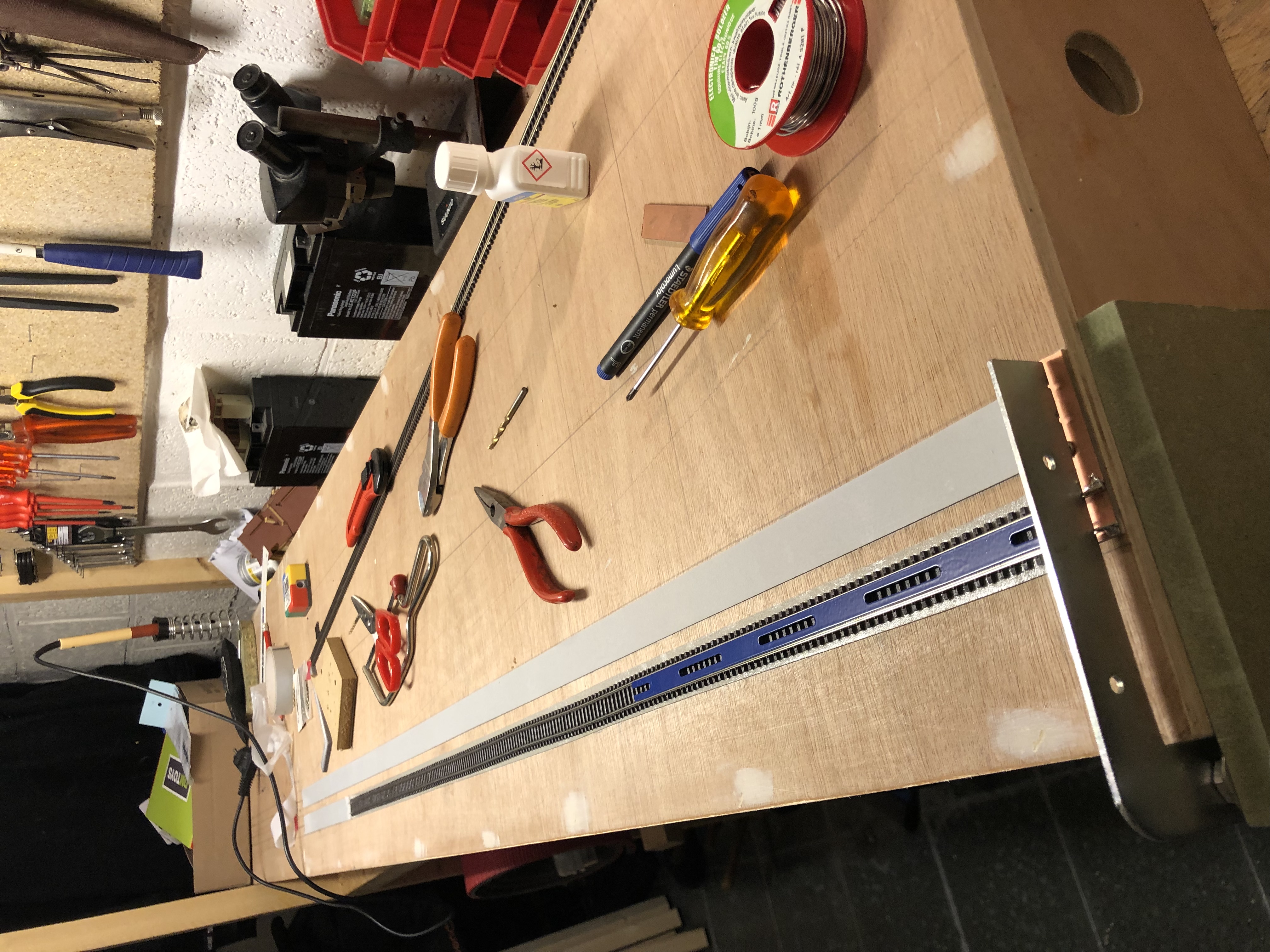

Bonsoir à tous.
Journée productive aujourd’hui : pose des rails sur un premier module. Bon, ce n’est pas extraordinaire en soi, mais ça m’a déjà permis de tester quelques techniques avant d’attaquer le deuxième module qui sera plus complexe au niveau des voies de passage.

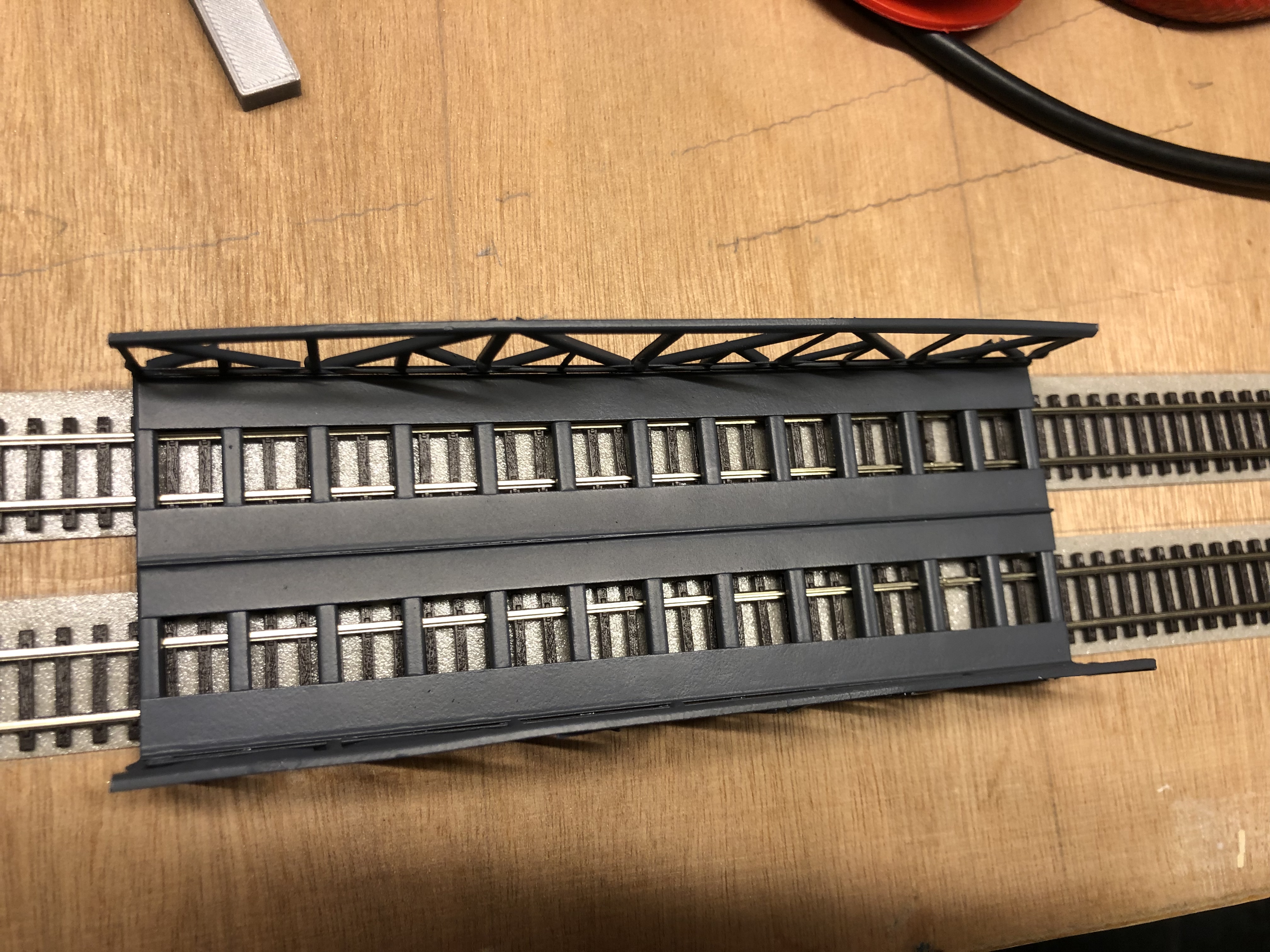

La bonne nouvelle c’est que je me suis rendu compte que l’écartement de mon pont est parfait !
Donc ça va passer facilement. Mais merci pour vos réponses qui me rassurent quant à la grande liberté à l’intérieur de mon module (tant que je ne crée pas de catastrophes ferroviaires en séries !).
Demain si tout va bien j’attaquerai le second module.
