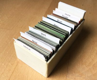

Tant que l'on est dans la peinture, un petit conseil que j'applique depuis des années :
J'ai découpé dans une grande feuille de plasticard (0,5mm) une série de plaquettes de 4 x 4 cm.
Lorsque j'ai préparé ma peinture, je fais un test de bon fonctionnement de mon aérographe et de dilution sur une plaquette tenue avec une pince à linge.
Une fois sèche, j'indique au dos la marque et la référence de la peinture.
Je possède aujourd'hui un teintier d'échantillons fort utile pour identifier et retrouver certaines couleurs (p.ex. pour faire des retouches ou refaire un même véhicule).
