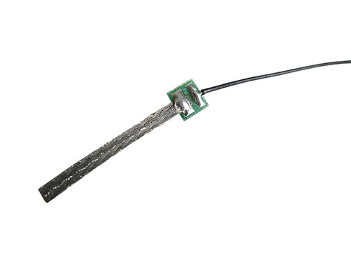

C'est une bonne piste.
D'autant plus que grâce à ça j'ai découvert chez Schönwitz (DM Toys Réf. 01-03-17-05) un collecteur de courant qui prend sur les essieux.
Donc pratiquement pas de frottement (freinage).
Collecteur de courant Schonwitz 01-03-17-05.jpg (16.76 Kio) Consulté 17749 fois

JEPE a écrit : 26 janv. 2021, 17:56 C'est une bonne piste.
Ça a l'air bien ça
Du coup, on doit pouvoir s'en fabriquer facilement en tresse à dessouder avec un fil soudé au bout... :idea:
Re: Feux de fin de convoi.
Publié : 27 janv. 2021, 16:27
Génial Dany !
Voilà une TRES bonne idée :idea: !
