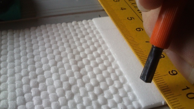

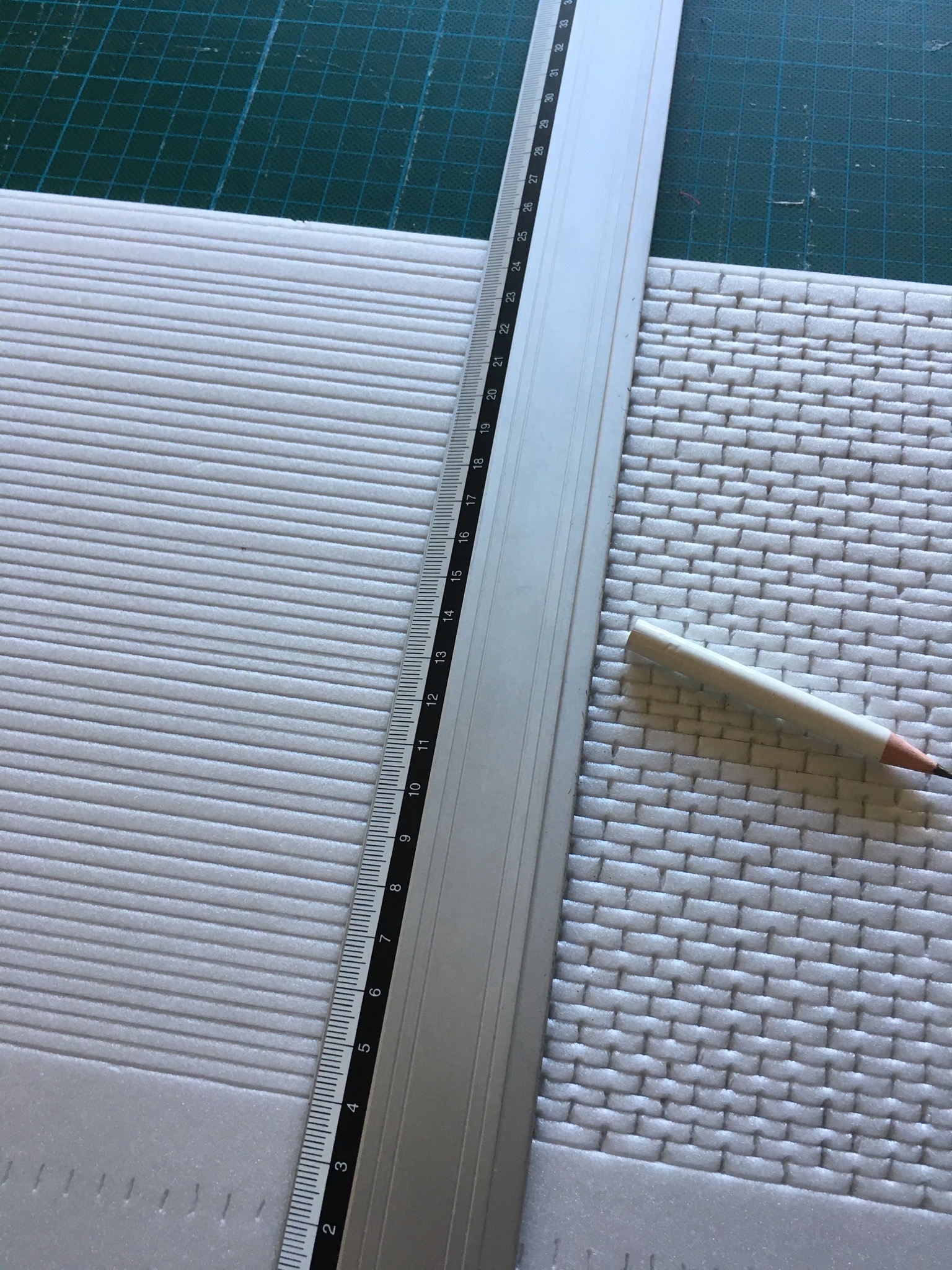

J'ai utilisé du dépron 3 mm que j'ai gravé avec un crayon bien pointu. Les ancres sont des mini bois de 3mm également que j'ai encastrés l'un dans l'autre. Ensuite, le petit "écrou" central est une mini perle (pour faire des colliers). Le tout est peint en noir. La pose, je les ai poussés dans le dépron après avoir mi l'un ou l'autre point de colle. Le reste, c'est de la patine, peinture grise foncée pour les joints puis un gris clair pour l'ensemble. Au fur et à mesure du dépot de peinture au pinceau souple, elle est frottée plus ou moins légèrement et bien avant séchage surtout pour marquer les joints.
Vois les photos.
La patience est de rigueur pour une aussi grand mur.
Vois les photos.

Sur la dernière photo, c'est un emporte-pièce que tu utilises ?
