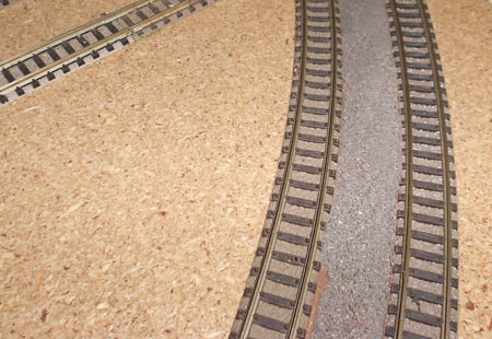

Fleischmann : Peco :
Alexis et moi avons liquidé tous nos Fleischmann Piccolo pour du Peco.
Ballaster n'est pas compliqué et a un rendu beaucoup plus réaliste.
