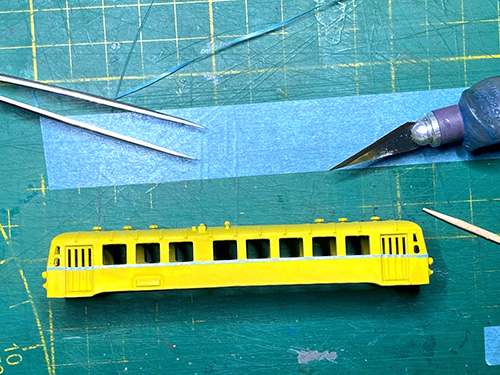

Je ne sais pas si le sujet est approprié mais voici l'avancement de ma vision de la HLD55.
Pour ne pas décourager ceux qui se lancent dans ce chouette projet j'ajoute les étapes intermédiaires car c'est un long chemin qui demande patience et persévérance :mrgreen:
Évidemment, selon moi, la version bleue est la plus compliquée niveau masquage, en cause les deux petites lignes bleue et jaune sous les grilles latérales.
Première série de photos : la caisse peinte entièrement en jaune
avec le choix du bleu en réflexion, le premier masque pour premier passage en bleu
Et le résultat avec ses bavures.

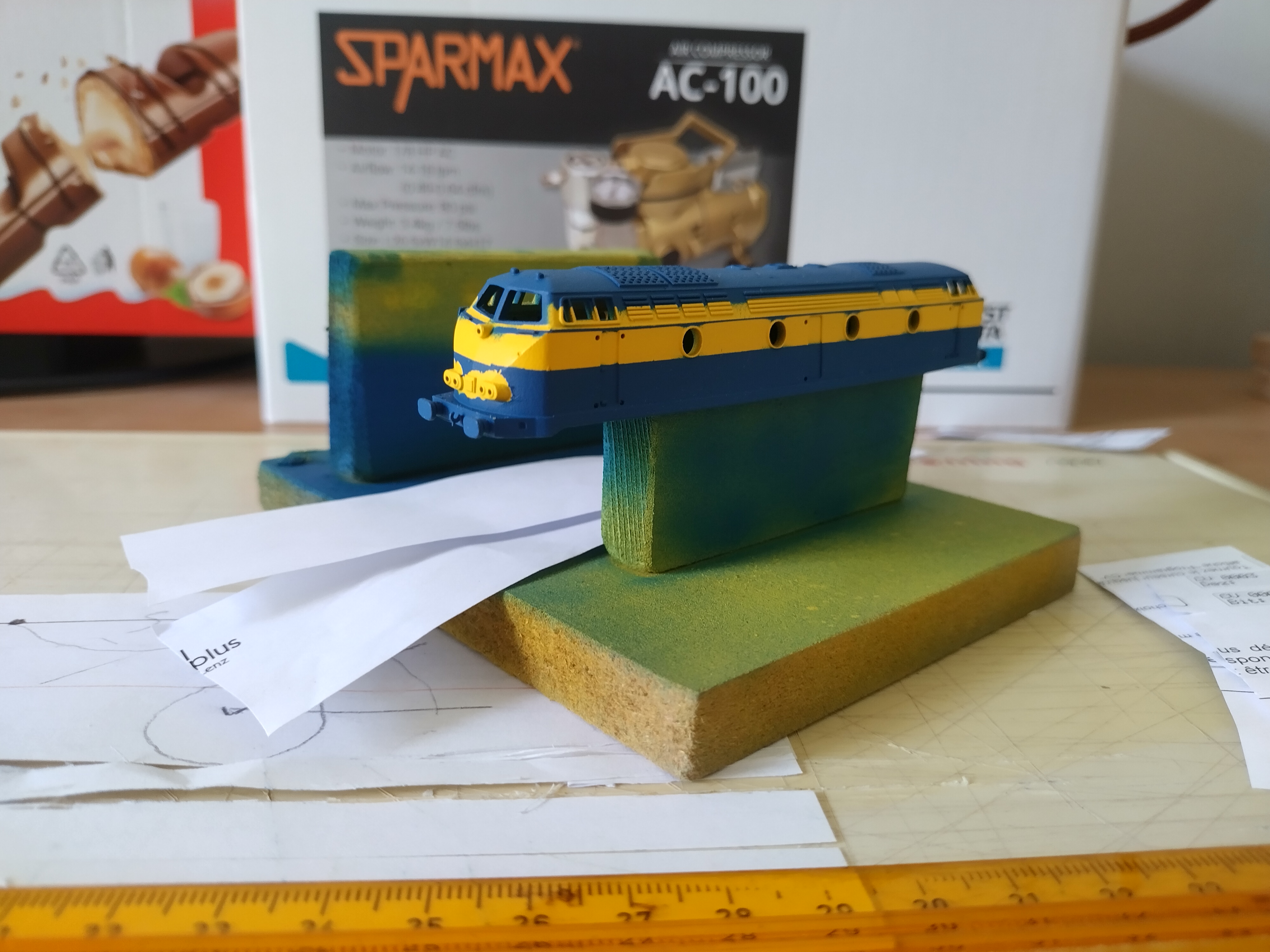

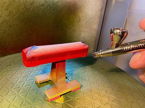

Deuxième session avec le bleu une semaine plus tard.
Masquage de la partie sous les grilles
Et résultat après peinture, ca a malheureusement un peu bavé
Je ne sais pas encore comment je vais corriger, soit au pinceau soit masquage et aérographe.
Faces avant seront aussi à soigner au pinceau.
Ça avance... Doucement.
En parallèle je regarde pour la version verte, plus simple niveau masquage :P

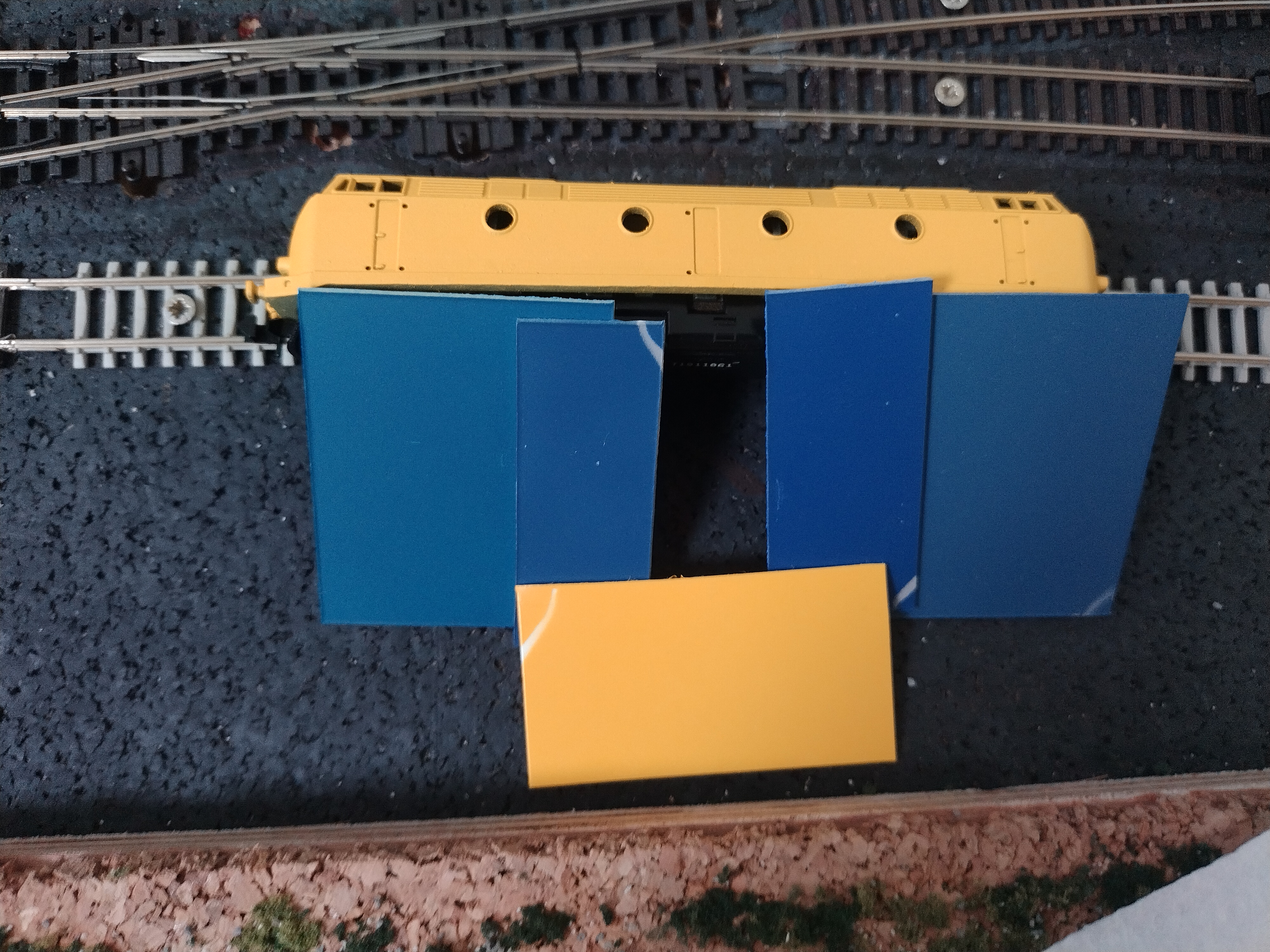

J'utilise la solution suivante.
C'est de commencer par de très fines bandes (=/- 2mm) comme sur la photo.
Cela permet de bien suivre la surface, comme par exemple dans le creux des portières.
J'utilise de la bande cache Tesa Bleue (Brico).
Puis tu cache le reste avec du papier.
Peinture (remarques l'ingénieux support conçu par AGP3D 8-) ).

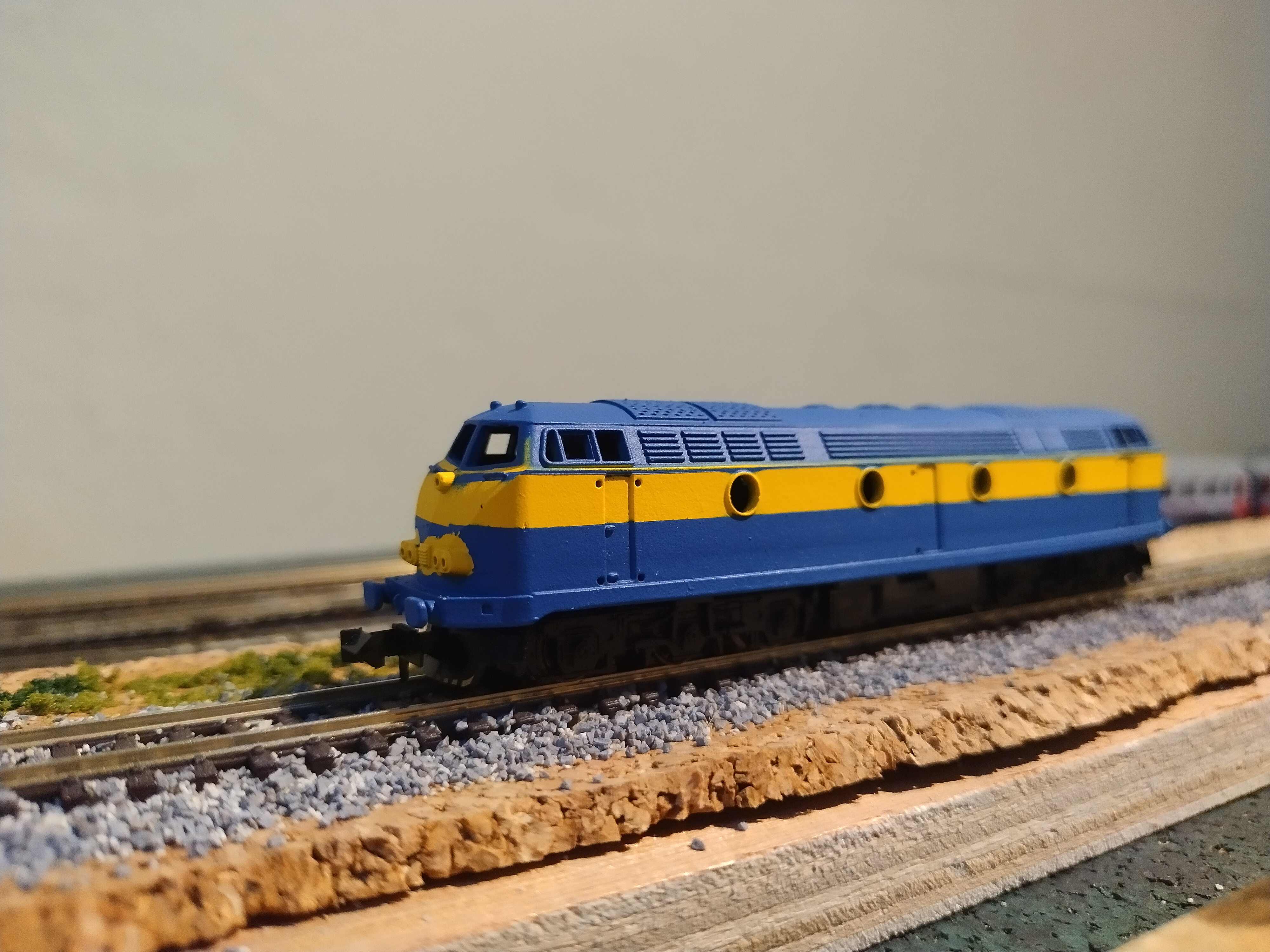

Et le résultat :
Même chose sur cette HLD62
Tu vois ça marche pas mal.
