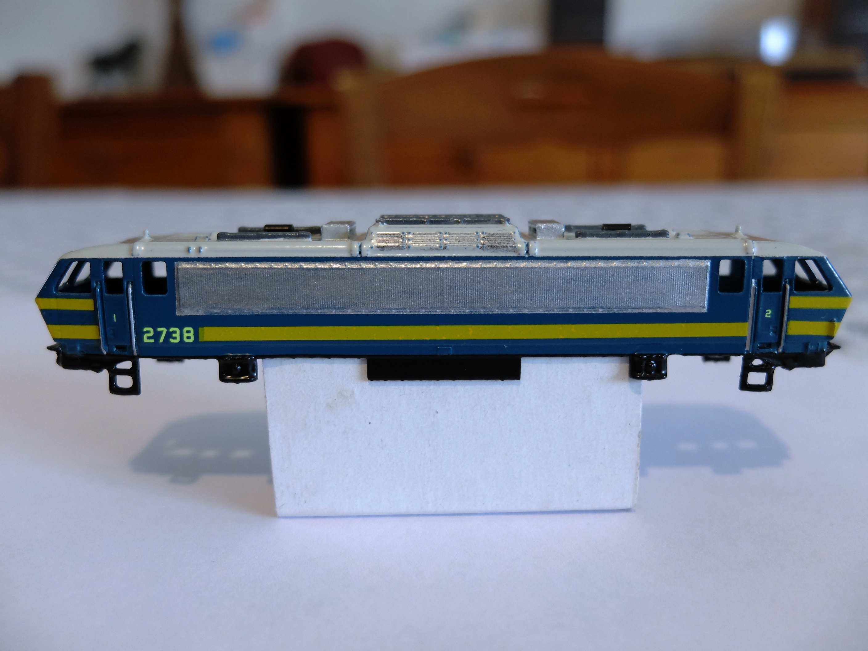

Merci. On continue donc , sous les encouragements. (ca fait comment, une ola sur un forum ...?) Je plaisante.
Bref, immatriculations posées, cabines numérotées,mains courantes posées, cerclages de phares posés.
Vernis posé...et persiennes repeintes, car réaction de la peinture avec le vernis à la pose de celui ci. On a toujours des surprises...
En attendant que Roco daigne me livrer mes pièces - commandées le 8, dispo - je vais réfléchir à la reproduction des chasse pierres, qui sont pour moi une partie pittoresque du modèle, comme les échelles de la HLD55. Je ne garderai probablement qu'un seul sens de traction, car j'ai peur que le chasse pierres gene la course de l'attelage. En plus, je ne sais pas si je ne vais pas devoir utiliser un Peho KK, vu le porte à faux, encore plus accentué que sur la HLE 16.
Pas là d’être finie, la bete...

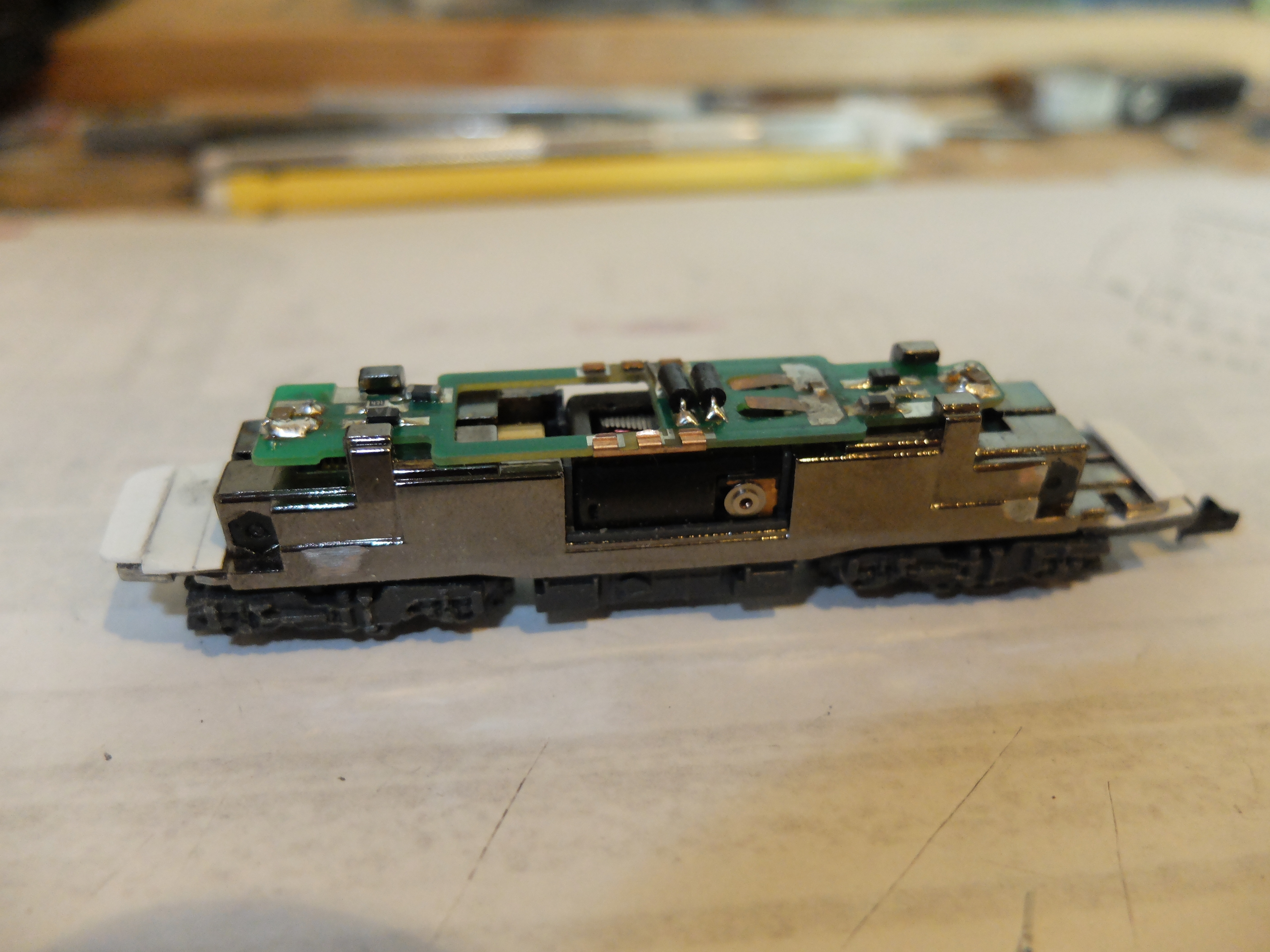

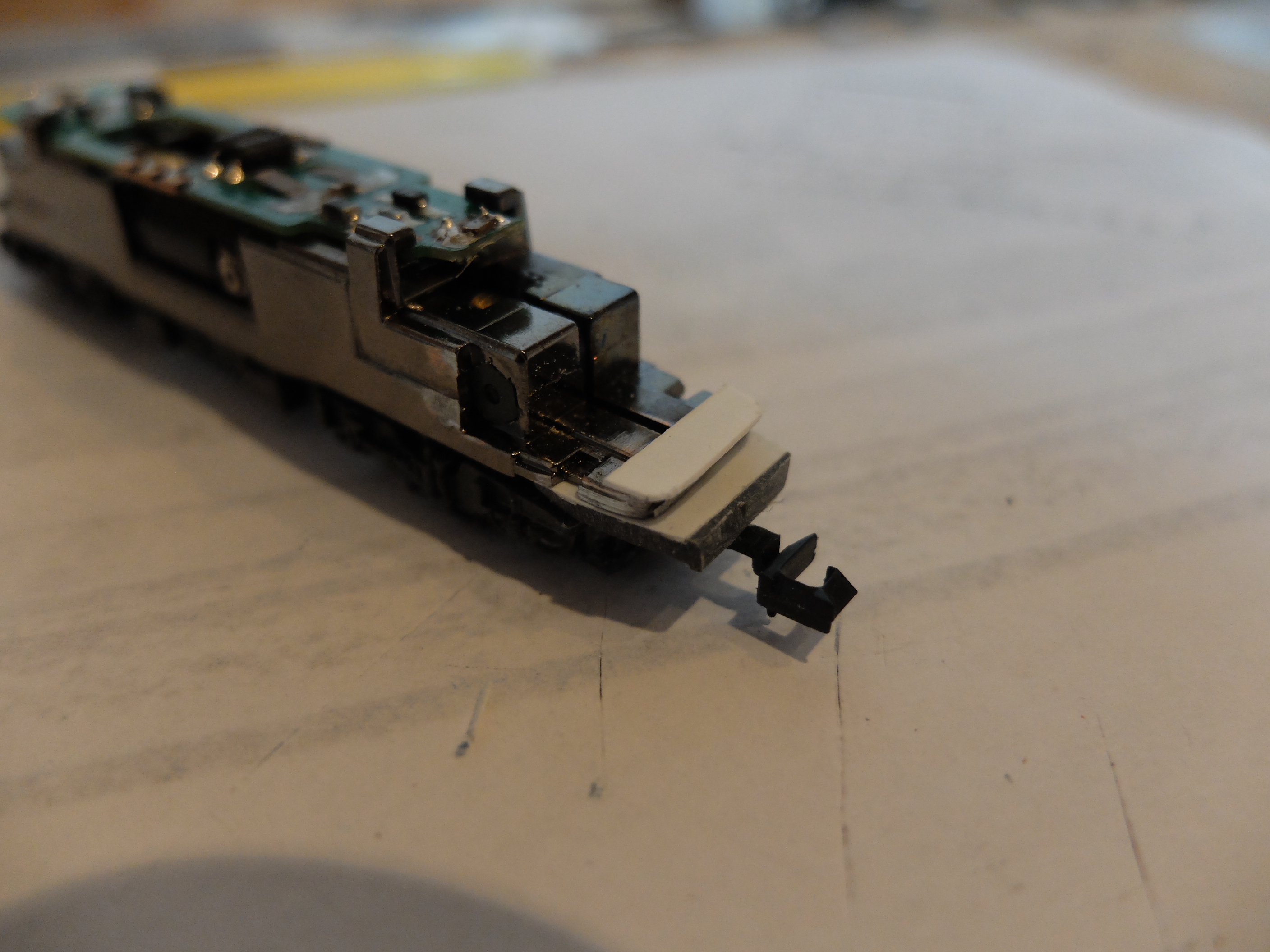

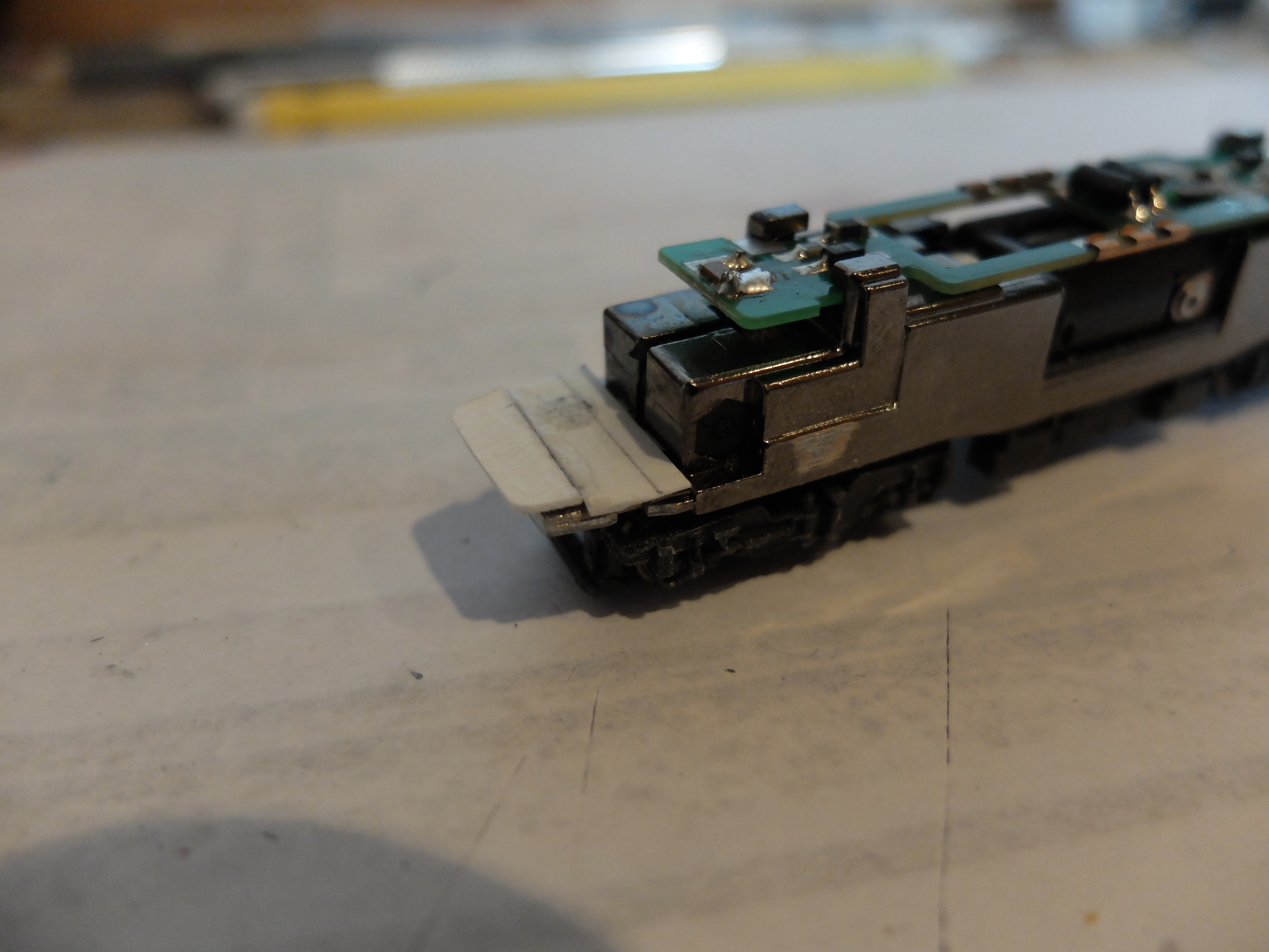

Voilà donc les photos du chassis Hobbytrain Vectron, après remise au gabarit de la caisse. Brut avant peinture...
Comme je l'avais annoncé plus haut dans le post, je ne garde qu'un sens de traction, et donc un seul attelage.
Concernant celui ci j'avais anticipé le fait qu'il faudrait un système indépendant du bogie, compte tenu du porte à faux important. J'avais initialement pensé au Peho, mais celui ci ne passe pas, trop épais.
J'ai donc récupéré un des blocs attelages de la loco d'origine, que j'ai du affiner, remettre à la forme de la caisse, tout en conservant le systéme Nem à élongation d'origine...Content de n'en avoir qu'un seul à trafiquer...! Mais ca fonctionne.
J'ai noté que Hobbytrain avait muni son système d'une barre d'attelage en S vertical, qui permet de baisser la hauteur du crochet d'attelage. Je ne sais pas encore si je conserverai cette barre ou si j'en mettrai une plus classique, droite...A voir lorsque la loco sera sur roues.
J'ai prévu de modifier l'autre attelage d'origine pour lui faire supporter le chasse pierre, que je dois encore confectionner..Il y a un chasse pierre (ou neige...) classique fourni, mais qui n'a rien à voir. Par contre le système de fixation pourra peut être me servir.

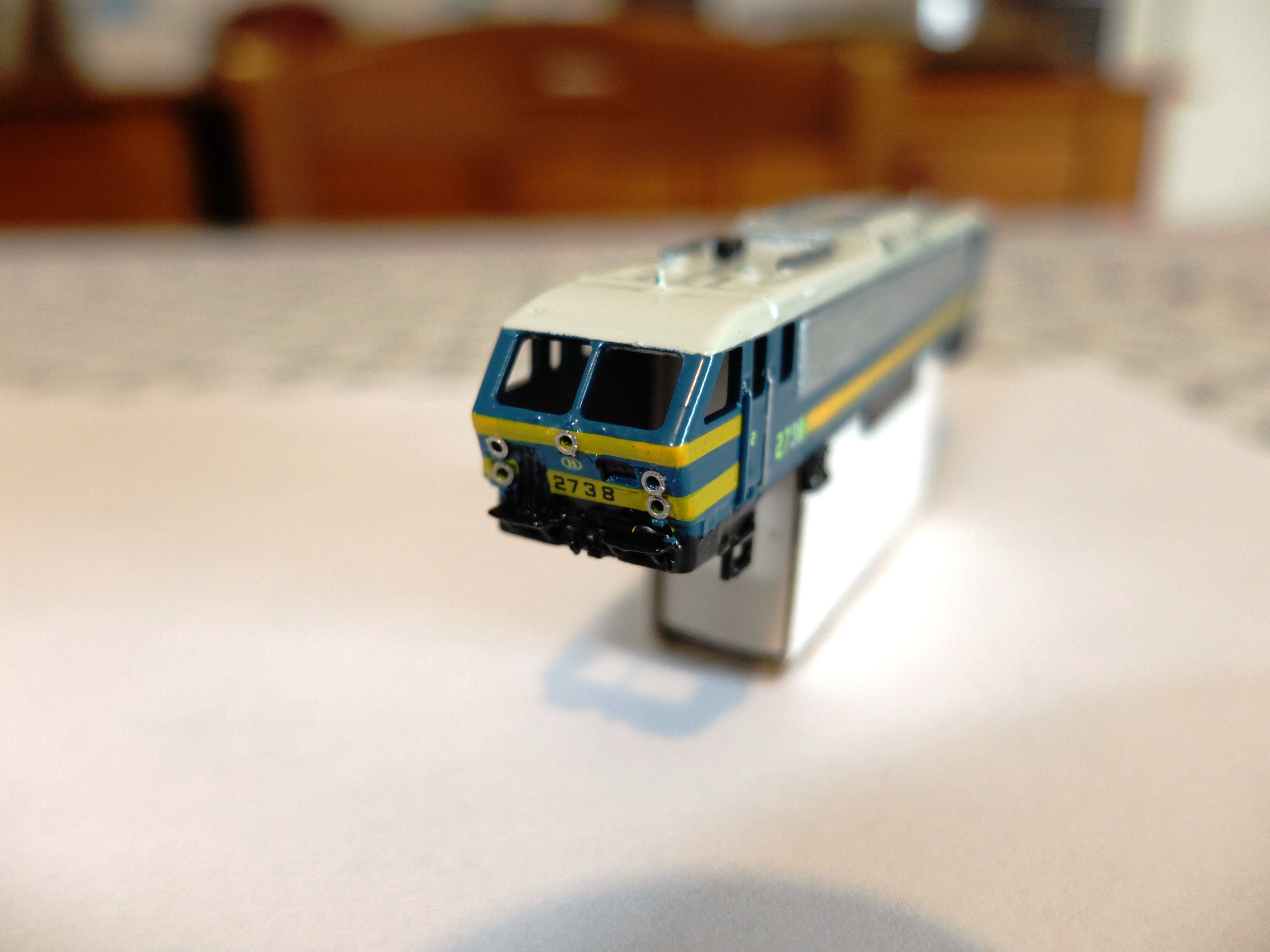

Bon, je crois que nous y sommes:
Re: Projet HLE 27
Publié : 17 mars 2022, 17:25
Je sais que ce n'est pas facile, mais c'est un peu dommage qu'elle paraisse "haut sur pattes".
Après tout ce boulot !
